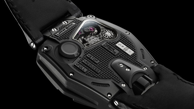

Теперь, когда эта информация доведена до вашего сведения, вы можете непосредственно влиять на ситуацию. Если ваши UR-210 показывают, что подача энергии недостаточна, вам следует установить регулятор подзавода (расположенный на обратной стороне часов) на отметку «ПОЛНЫЙ РЕЖИМ». И тогда ротор преобразует любое мало-мальское движение руки в чистую энергию. При подобной настройке механизм подзавода оптимизирован благодаря турбине, соединенной с инерционным грузом и обеспечивающей соответствующий и бесперебойный завод часов. Вы считаете, что подзавод работает слишком интенсивно и создает излишнюю нагрузку для механизма? Переведите регулировочное колесико на отметку «ОБЛЕГЧЕННЫЙ РЕЖИМ», и включится устройство по ограничению вращения ротора. Заработает закрепленная на рубинах лопастная турбина, которая – наподобие воздушного компрессора – создаст сопротивление, трение воздуха, достаточное для замедления автоматического подзавода с помощью инерционного груза. В режиме «СТОП» устройство автоматического подзавода отключено, и UR-210 превращаются в часы с обычным ручным заводом.

Система подзавода: Автоматический подзавод с регулятором при помощи турбин

С обратной стороны: регулятор подзавода
