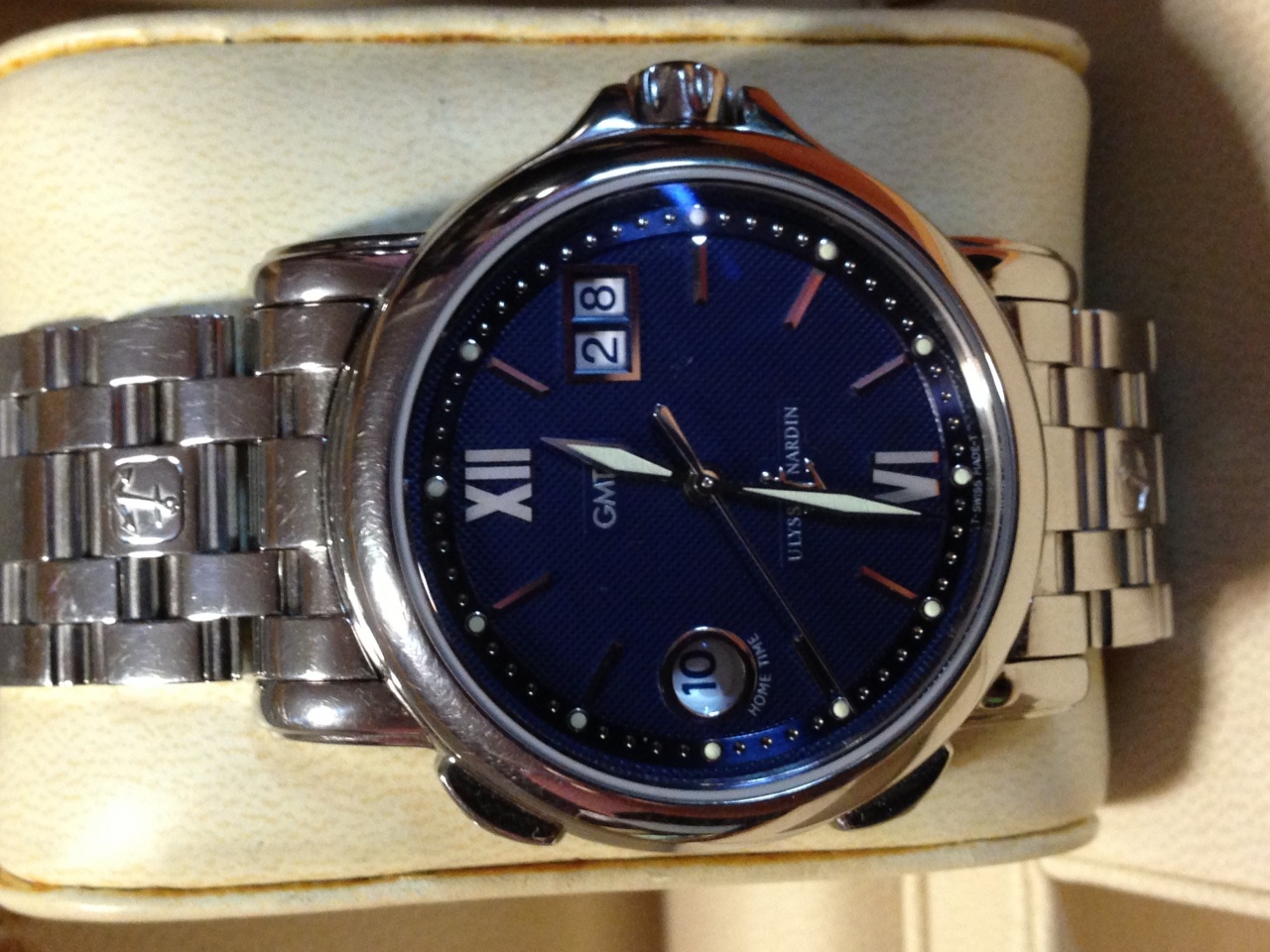

Ulysse nardin gmt dual time, купил в Майами в начале 2013, не подделка, запас хода непродолжительный-около 20 часов по какой причине может быть? Ношу весь день около 12 часов, работа малоактивная, офисная. Может долго на прилавке лежали, смазать пора? Спасибо заранее)!

Фото часов
Фото часов

А Вы ручным заводом пользовались? Попробуйте заведите часы до щелчков, положите и посмотрите сколько проходят.

Я если честно даже и не знал о ручном заводе, он есть на этой модели? Спасибо!

Он есть на всех моделях, кроме кварцевых .

20 часов - вроде не сильно критично пока.
Но видимо есть преблемы со смазкой в системе автоподзавода, так что скоро в ремонт надо будет, может через полгодика.
