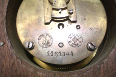

подскажите и мне пожалуйста, это Густав Бекер с номером 1161344, дизайн странный, что даже ни в одном каталоге не встретила. помогите с датированием, и если встречала похожие, киньте ссылку, буду очень благодарна...
и еще, что обозначает шестиконечная звезда на тыльной стороне часов?

Дизайн не просто странный, а, прямо говоря, устрашающий ) Но устрашать он должен не нас, а злых духов, блуждающих среди людей.
Часы были произведены в 1895 году в стиле неоготики с использованием механизма Gustav Becker мелкой мастерской в немецком городе Ульме для пастора всемирноизвестного готического Ульмского собора (нем. Ulmer Münster), одного из величайших творений средневековых архитекторов и одной из высочайших церквей мира. Как известно, горгульи были популярным элементом в архитектуре готических соборов и, помимо утилитарной функции (встроенные в них трубы и водостоки отводили дождевую воду с крыши), несли еще и функцию устрашения всяческой нечисти.
Скоре всего, часы были подобраны в дотла разрушенном союзнической авиацией Ульме советскими солдатами и привезены в Россию.

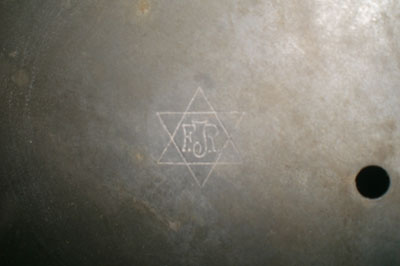

Что же до шестиконечной звезды, это вполне может быть торговой маркой той самой мелкой мастерской, изготовившей корпус. Помимо звезды есть какие-то буквы?

Спасибо, как интересно..Но вы уверены, что для пастора? Скорее похоже на какой масонский символизм-). В центре этой звезды есть буквы то ли их две "FR" то ли три "FJR" Фото с головой этого антикварострашилища ниже
