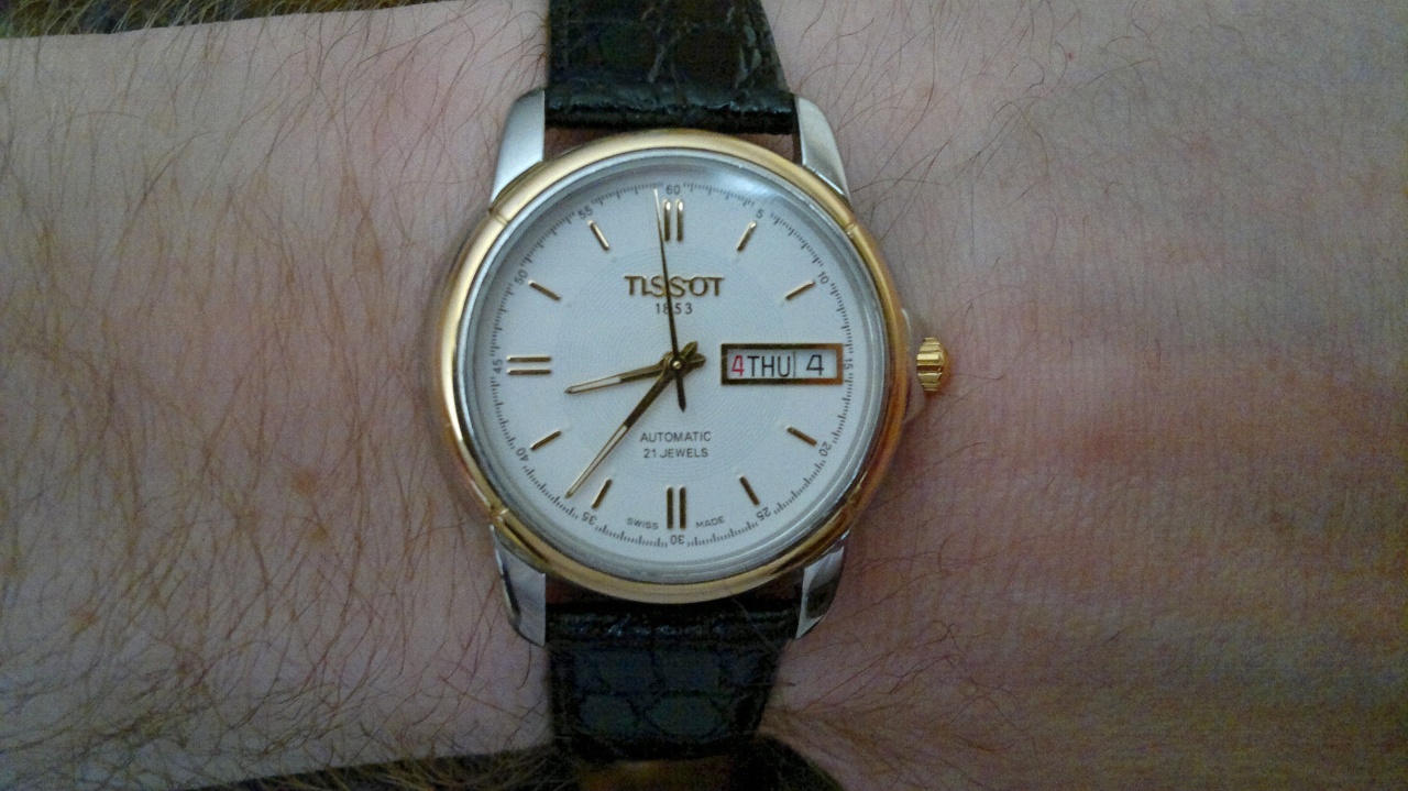

Может с приходом тепла стали вести более активный образ жизни? В этом случае могут спешить, у меня вот эти так и поступают:
Но вообще + 15-20 сек. укладываются в паспортные данные.
