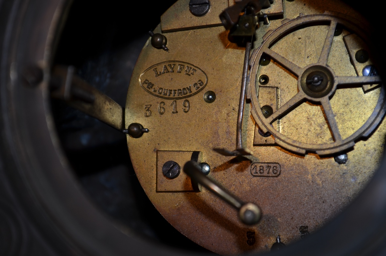

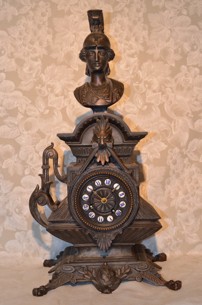

Доброго времени суток...Другу предлагают купить такие вот часы...
Собственно вопрос, представляют они какую нить ценность? Корпус из Латуни полностью...Или это просто металлолом? Спасибо за ранее...В старинных часах я вообще не разбираюсь.. И да, сказал что все запчасти от механизма есть...

Сообщение от Finocheg Посмотреть сообщение
цвет какой то-не латунный.

ну так сказали...а там уж , Часы во франции, мне скинули фото...

просто вполне может быть, что корпус из шпиатра - недорогого сплава (олово с цинком, если не ошибаюсь) серого цвета, и покрыт медью
сам сплав очень непрочный и легко ломается, его использовали как недорогой заменитель латуни для тех, кто не мог себе позволить часы в литом латунном корпусе
кстати, на корпусе отсутствует ручка справа (отломалась, или открутилась)
механизм французский, хорошего качества, но что-то с подвесом маятника не то, да и молоточка боя не видно
маятник и колокольчик тоже должны быть

Подобные часы довольно часто встречаются на блошиных рынках в Западной Европе. Это покупка на любителя! Надо быть готовым к серьезным вложениям: чистка, ремонт, изготовление заводного ключа и т.д.

с любыми винтажными и старинными часами, наручными или большими, нужно быть готовым к этому

Сколько им цена? Запчасти все есть, нужно собрать...
Сколько им цена?
Цена сильно зависит от материала из которого сделан корпус.
Бронза или латунь - одна цена, если шпиатр - гораздо дешевле.

Твердят, что латунь... Примерные цифры хотя бы...

Добрый день!
Это недорогие шпиатровые часы с поврежденным корпусом (крайне сложно ремонтируется) и поврежденным механизмом. Не рекомендую связываться ни за какие деньги =)))
