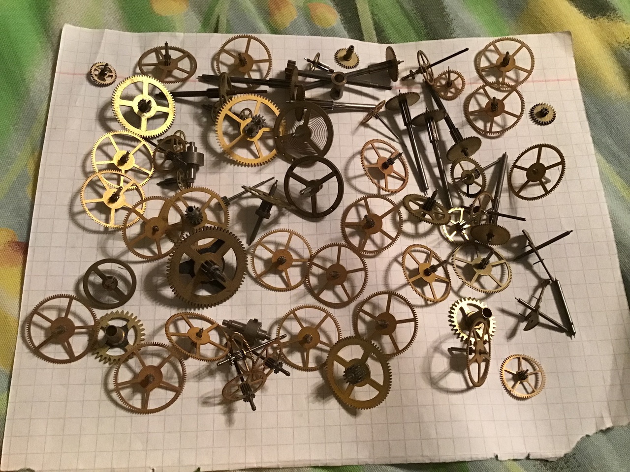

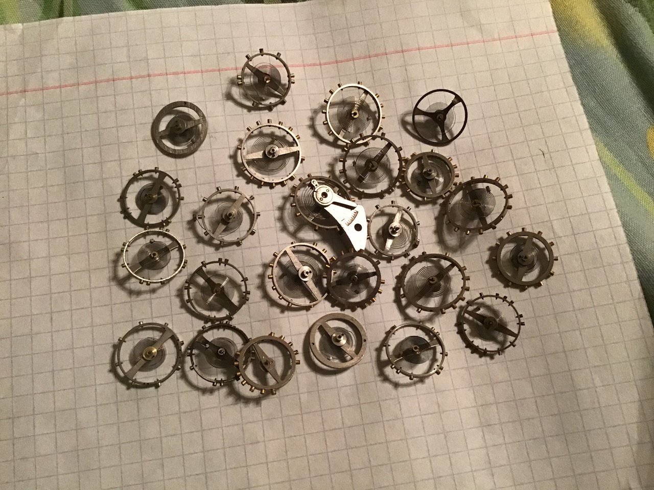

Всем здравствуйте.
Возможно ли идентифицировать от каких часов з/ч и балансы?
Весна, янтарь, ОЧЗ?

Судя по виду это дефектные балансы, которые сохраняли "на всякий случай". Посмотрите на цапфы. Скорей всего, они сломаны на всех балансах. Хотя бы одна. А так сборная солянка от разных часов и приставных ходов. Часть от таймеров.

По балансам
Цапфы на некоторых целые

А должны быть с двух сторон.

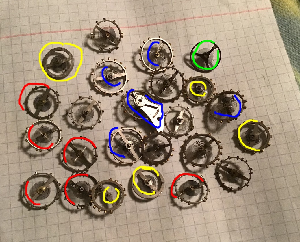

ответ
1 фото.
Узел баланса Весна, ( настольные и настенные ). настольные Владимир помечено красным.
Настольные Янтарь узел баланса помечено синим
Маяк ( настольные,настенные ) узел баланса гладкий и ( с винтами - ранние ) помечено жёлтым.
Настольные Агат узел баланса помечено зелён

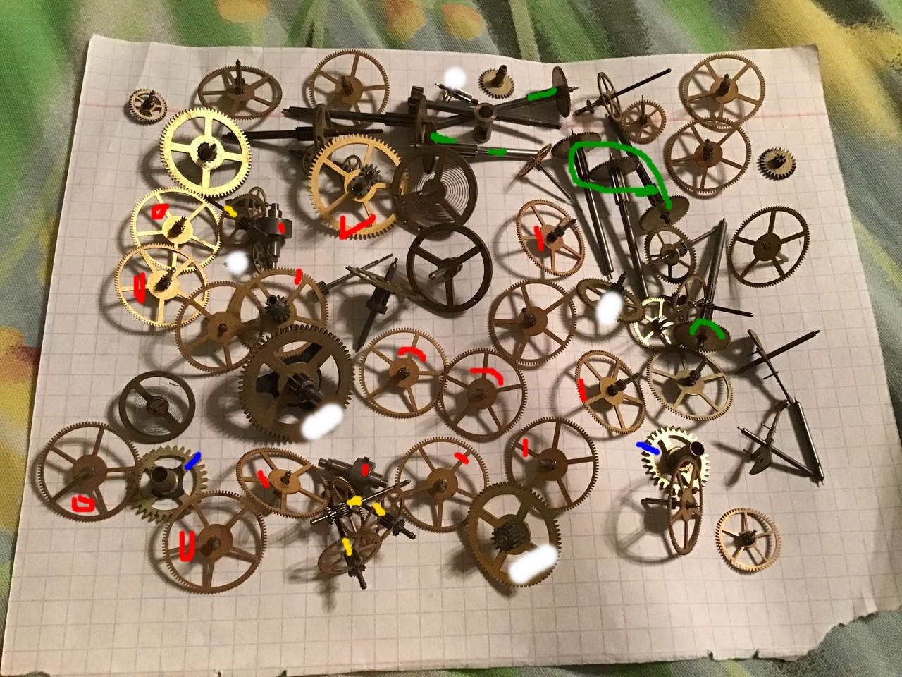

2 фото
настольные Молния колёса и вал помечено красным.
часовое колесо настольные Молния помечено синим
настольные Агат помечено жёлтым
Настольные Янтарь колёса помечено зелёным.
На фото также есть колёса к Маяк настольные настенные
Забыл фото.

На 2-м фото в верхней средней части разглядел "секундное" колесо от балансового "Маяка" и часовое от буд. "Слава" (всем известный механизм 5671) . В правой верхней части вексельное колесо от того же 5671.
Что до балансов - оси со сломанными цапфами можно "перебить", то бишь заменить. Новые оси иногда на Мешке проскакивают.

ответ
колёса к Маяк помечено белым.
