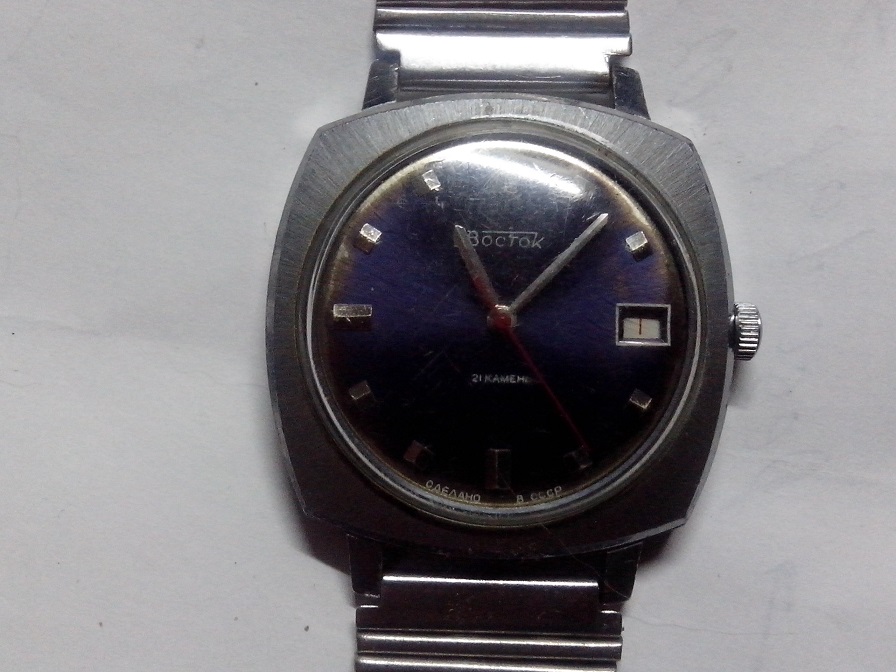

Имеются такие часы. Года выпуска по воспоминаниям родственников середина 70х. На циферблате надписи Восток, 21 камень и сделано в СССР. На задней крышке надписи противоударный баланс, пыле защищённые, автоподзавод и цифры 2416. Что это за часы такие, может кто то имеет информацию по ним? Зарание спасибо. Нажмите на изображение для увеличения

Редкий зверь!если и корпус нерж.сталь то уууу!продаем,меняем?

Это часы в память о родственнике, так что они не для продажи. Корпус из нержавейки по виду, но надписей никаких нет. Хотел вот узнать что за часы это такие.

название на циферблате восток,калибр2416б,с автоподзаводом по надписи на крышке,лично мне в таком корпусе не попадались,но есть Знатоки назовут в каком году их выпускали

у самых ранних 2416 календарь вроде с красными цифрами. Фото механизма нужно, что бы с годом было понятнее.

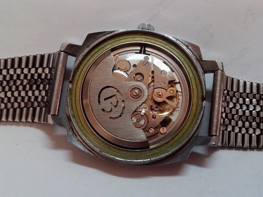

Вот, снял изнутри механизм

Старый 02.05.2013, 12:52
skynomad skynomad вне форума
Регистрация: 05.04.2012
Адрес: Самара
Сообщений: 5,992
Сказал(а) спасибо: 3,538
Поблагодарили 4,425 раз(а) в 2,455 сообщениях
А теперь, сектор автоподзавода поверните,что бы было видно скрываемую им часть механизма.
Мне кажется, что часы середины 80х.

Как мне сказали, подарили где-то в 70х к какому-то юбилею (либо Победы, либо КПСС, либо как трудовику производства - за давностью лет не помнят), и потом дядя носил их до последнего (до 85 года), с тех пор они и лежат. Вот из-за этого хочу узнать что за часы.

Платина номерная,мост баланса ранний с регулятором,70годы,единственное винт шест.зав.барабана не родной не входит в потай шестерни,мех как я называю,, делали Руками!,,а колесо календаря могли заменить (облезло)часы носили, а не в коробочке держали, качеством краски восток не отличался.

корпус латунь хромированая.
