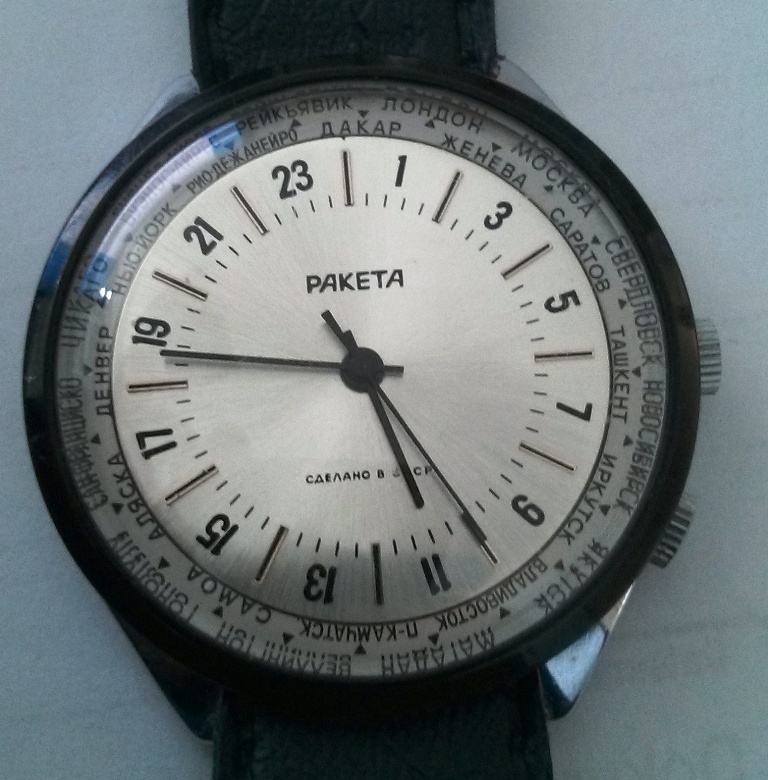

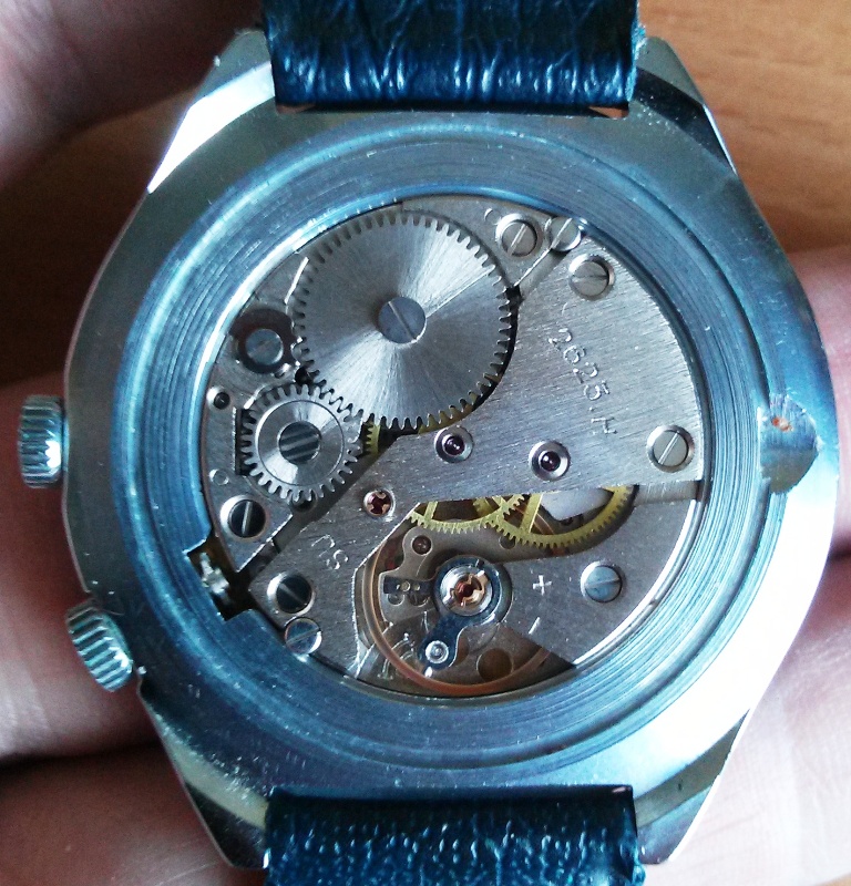

Добрый день!
Купил недавно такую Ракету. Хотелось бы узнать, как говорится, котлета или вообще китай...
Смущают несколько нюансов:
- Когда трясеш часы внутри что-то бренчит
- перевод стрелок крутится очень тяжело и когда переводишь время минутная стрелка наклоняется вниз.
В часах не разбираюсь купил так как понравились и хотелось бы знать стоит их отдать в ремонт или просто положить и всё.
Большое спасибо!

нормальная ракета судя по грубой обработке меха собирались уже в перестроечные времена
бренчит там болтающийся диск с надписями городов, который должен вращаться второй головкой - он не имеет жёсткой фиксации, поэтому и люфтит... есть ещё один косяк для часов этого периода - за счёт большой выборки на мосту заводного барабана, сам барабан даже при затянутой заводной шестерне имеет ощутимый люфт из-за чего часы могут самопроизвольно останавливаться...

А диск с городами у Вас не из бумаги, приклеенной на металлическую основу? Уж больно он отличается по цвету от основного несомненно аутентичного циферблата.

Нормальная советская ракета 80-х годов. Все кашерно. Машинка советская.

Сообщение от redrum777 Посмотреть сообщение
Да это я тоже приметил что сами иногда останавливаются. С этим как то можно бороться?
просто заменить мост от более старших часов - там мост наверняка окажется чуть толще в выборке
можно даже вместе с барабаном, чтобы наверняка механизмы 2609.НА и 2623.Н совместимы - по-сути это один механизм, отличающийся друг от друга парочкой нюансов
Сообщение от Авиатор Посмотреть сообщение
у меня был точно такого же цвета, только исцарапанный весь
Ещё пока до диска не добрался но при возможности посмотрю.

Часы нормальные, оригинал.
Всё классно!)
