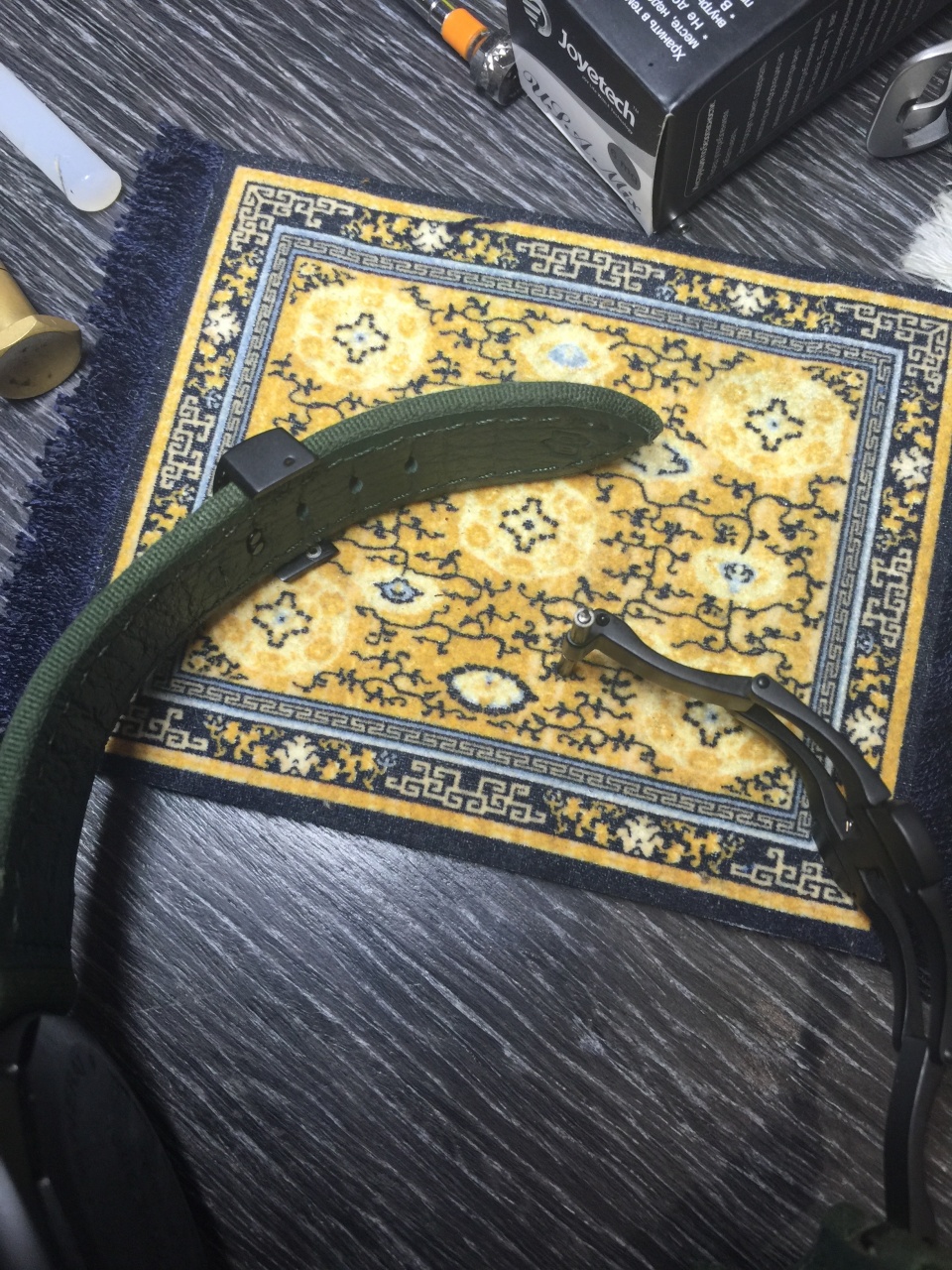

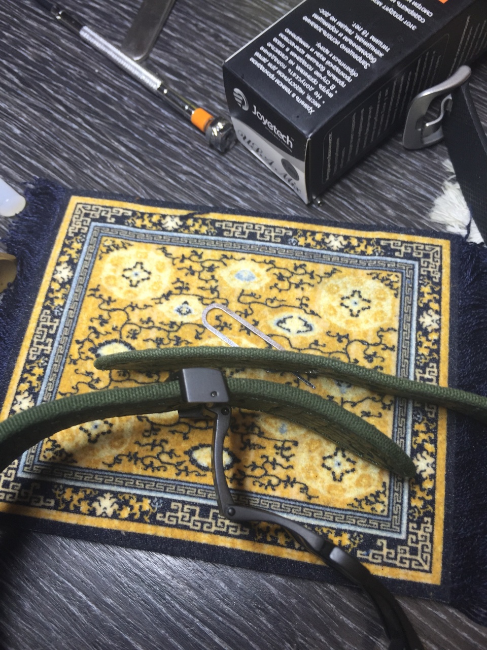

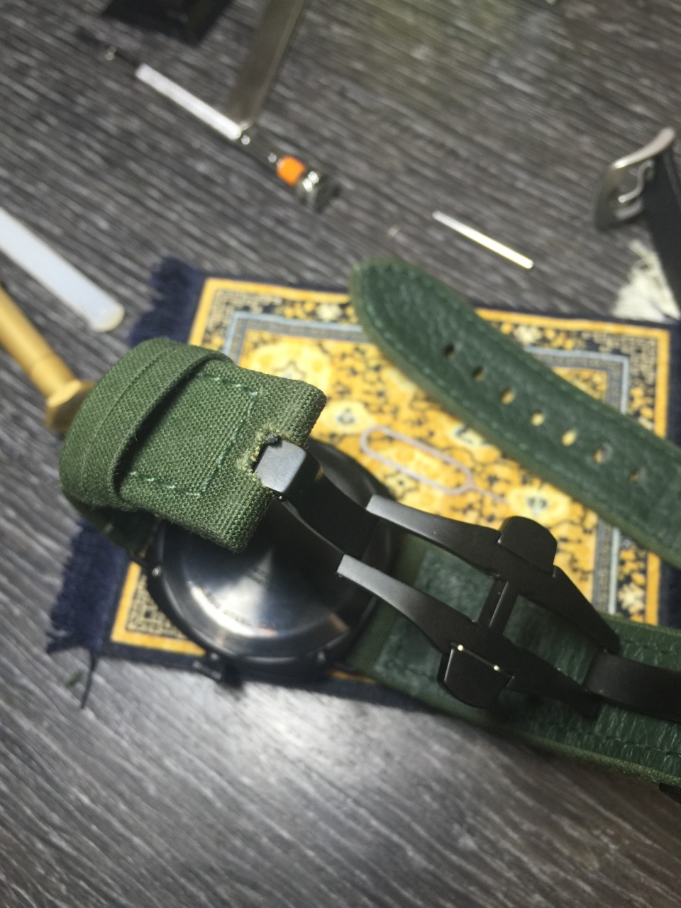

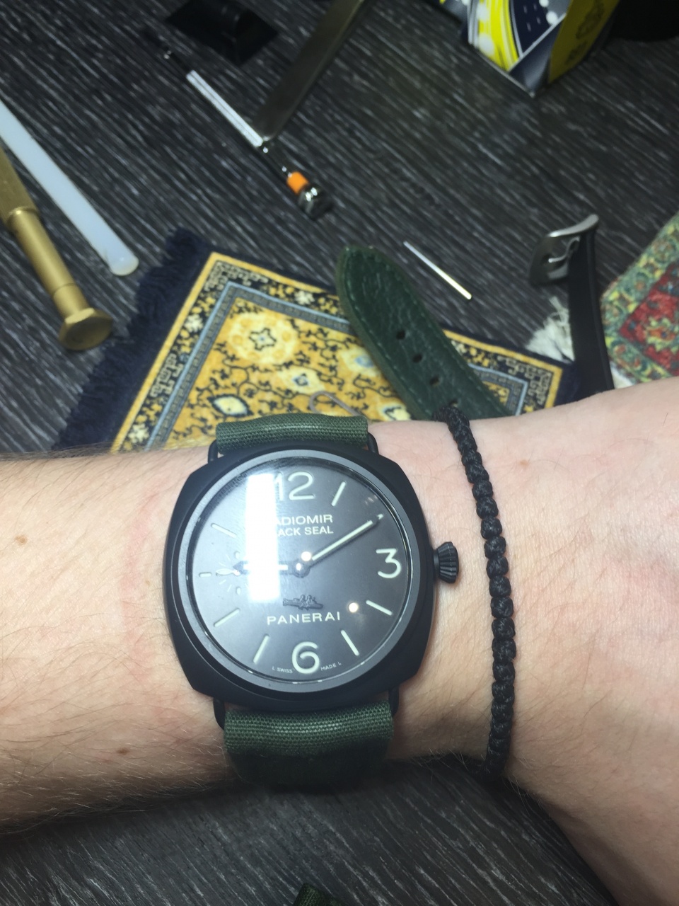

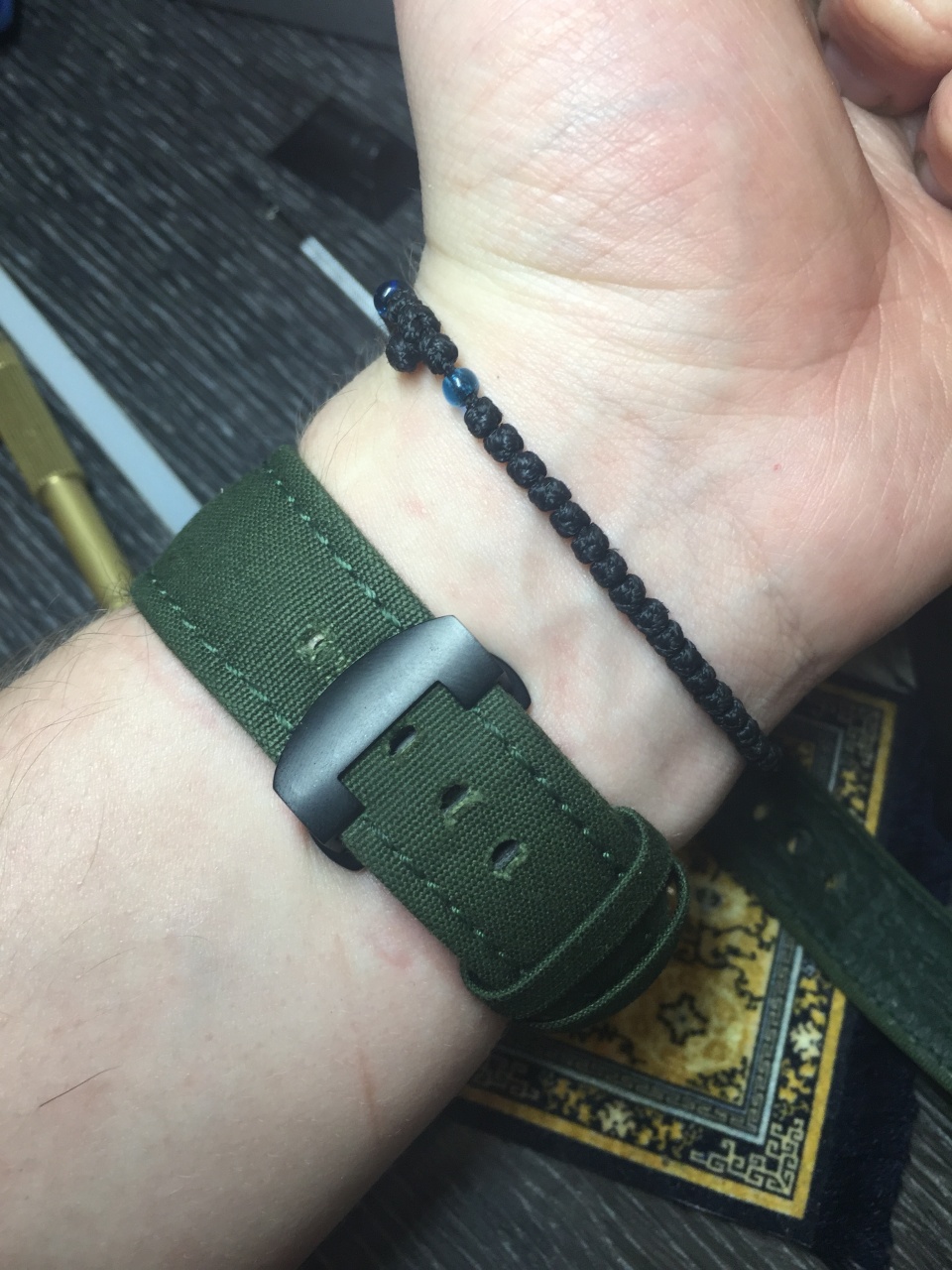

Здравствуйте мои юные друзья!
В прошлом выпуске мы рассказывали, как на 233 пам поставить браслет.
Сегодня речь пойдет о кожаных и текстильных аксессуарах.
На создание этой темы меня сподвигла природная жадность и тяга приложить свои руки к тому, что и так прекрасно работает. В общем полет инженерной мысли, помноженой на вопрос "А что есссссли?"
Вам надоело, что ОЕМ ремешки под баклю постоянно заламываются и теряют свой вид? А цена в кризис доходит до 20ти целковых. А ведь так хотелось такой под клипсу, но нет! Хитрый Бонатти подсунул вам баклю.
И так, сразу оговорюсь, что это вряд ли подойдет для люминора. Это вариант для ремней на радиомир, они более тонкие, но в клипсу сами все равно не лезут.
Нам понадобится неоригинальная клипса, прямые руки, немного бесстрашия.
Приступаем:
Оригинальная клипса так не сможет из-за особенности своей конструкции (штифт в этом месте завальцован.
В неоригинальной выдавливаем подпружиненную шпильку и снимаем верхнюю часть, которую вставляем в ремень, на место своего любимого отверстия.
Далее вставляем на место клипсу (немного усилий, и все получится).
Тут обратите внимание, рядом лежит канвас на люминор под клипсу, насколько он тоньше.
Далее надо свершить акт вандализма, и расширить отверстие под язычок (Просьба убрать детей от экранов), лучше аккуратно по долям мм отрезать канцелярским ножом с каждой стороны по чуть-чуть.
У меня его не было, я делал обычным.
Собираем все воедино. И вуаля! Наш ремень под баклю, стал ремнем под клипсу.
Мною было проверено на совместимость этому методу 3 ремня: канвас, буффало, и стандартный черный радиомировский теленок. Ко всем этот метод применим.
ПС Ковер прилагается

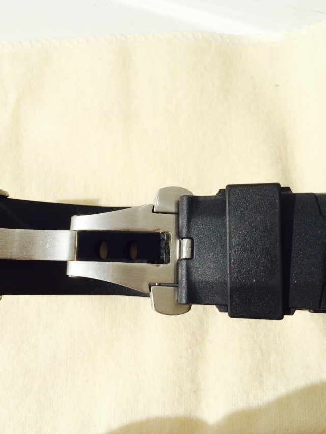

Производил подобные действия с каучуком под баклю, но жаба не позволила засохатить родной каучук,пошел от обратного,
сточил крепление на такой же клипсе, до красных линий на фото))) и клипса надоела быстро и ремешок целый остался)))

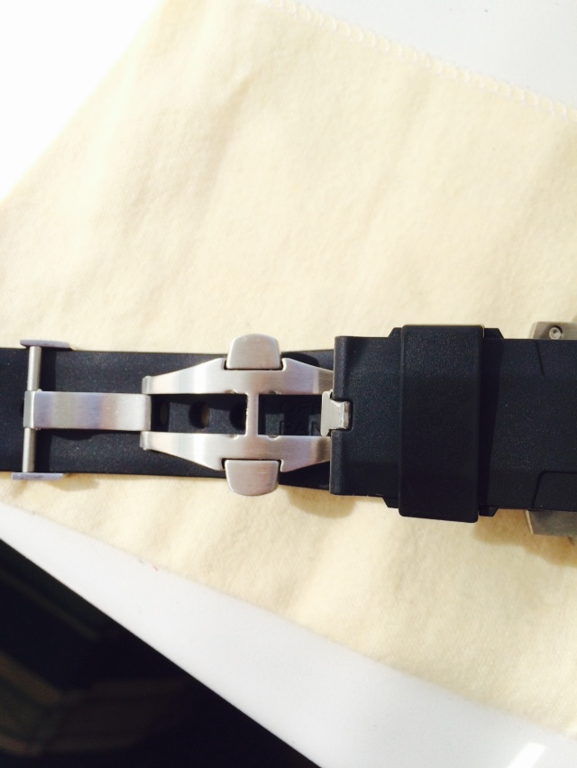

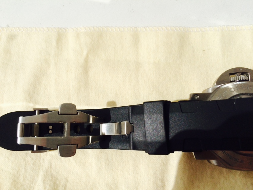

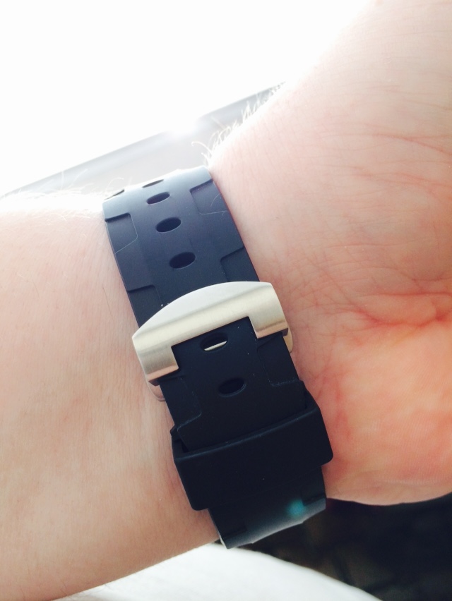

Получилось как-то так...
не очень эстетично, "зато дешево, сердито и практично"
