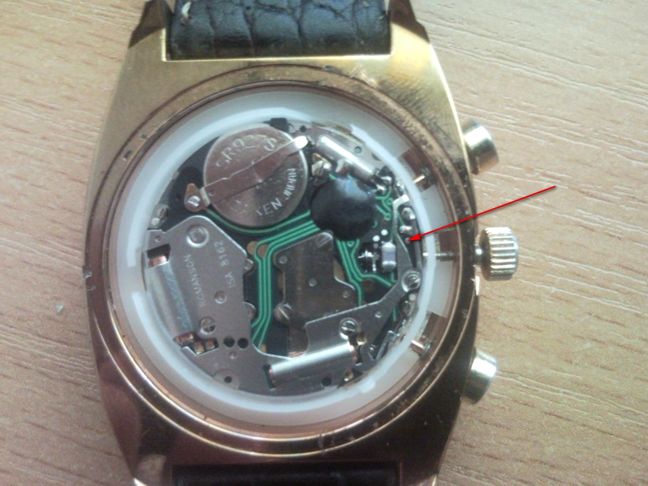

Доброго времени суток! Подскажите, как снять переводной вал

Нажмите на кнопочку и тяните.

А уверены что потом назад вставите?

Вставил, но не очень удачно, теперь не работают числа месяца...

Можно узнать, Вы часовой мастер или любитель, чтобы знать как общаться? И ещё вопрос, напишите как ведёт себя головка с валом. Головка имеет три положения, первое-нейтральное, ни на что не влияет, второе-коррекция календаря, третье-перевод стрелок. Опишите подробно, что ещё не так, после установки вала.

Любитель, работает только первое и третье положение, но при 3ем положении, во время перевода времени, прокручивается и секундная стрелка.

Значит с кулачковой муфты слетели тормоз и рычаг. Сейчас точно не скажу, но в первую очередь убрать батарейку, снять металлическую накладку и микросхему, вытащить вал с головкой и установить муфту на рычаг, далее тормоз и вставить вал с головкой с последующей проверкой положения вала.
Есть другой вариант, надо снимать циферблат со стрелками, но это муторнее для Вас. Но лучше обратиться в мастерскую, хоть и механизм недорогой.
