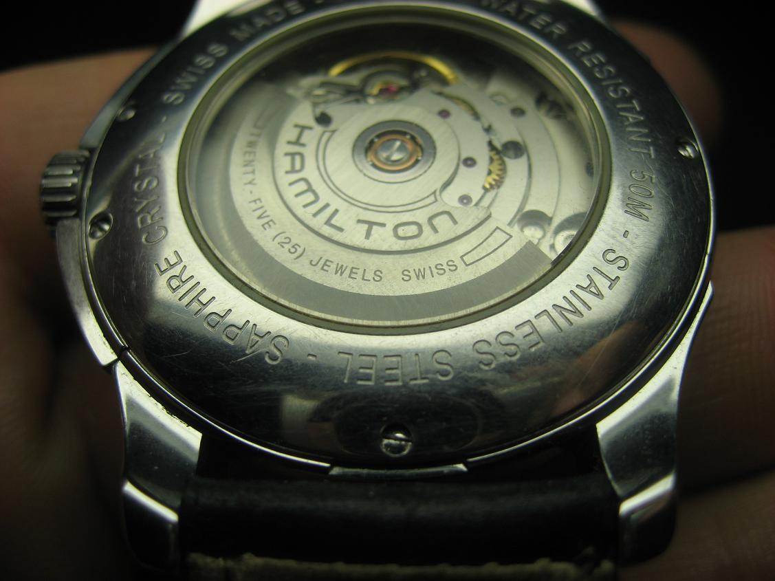

Добрый день, как и чем можно убрать мелкие царапины на металл. части задней крышки Hamilton jazzmaster? отдал в мастерскую, там сделали корпус, а про крышку сказали что нельзя, т.к. есть надписи. Учитывая как плохо сделан корпус, сомневаюсь в компетенции мастера.
и еще, чем лучше снять грязные отпечатки пальцев с маховика автоподзовода? и как снять в этих часах механизм с корпуса, чтобы там тоже почистить после работы мастера-урода.
спасибо.

Я думаю, царапины микро царапины можно убрать либо полиролькой для хрома, либо салфетками CapeCode. Надписи ничего не будет. А отпечатки, лучше отнести к нормальному мастеру, главное не навредить и сохранить водонепроницаемость.

Поищите другого мастера, потому что, это целый комплекс работ, всё идеально полируется, буквы и цифры остаются на месте, отпечатки исчезают.

как отполировать крышку: зажимаем крышку в патрон станка, или как-то с помощью переходника закрепляем на валу двигателя (стекло перед этим нужно вынуть), включаем двигатель и начинаем шлифовать крышку очень мелкой наждачной бумагой (например Р2500), после шлифовки она будет почти блестящая, и останется лишь чуть-чуть полирнуть ее на круге
при шлифовке наждачкой надписи не должны слизаться

так всетаки? чем лучше механизм от отпечатков отчистить?
водой? спиртом? бензином?

Бензином, конечно. Механизм, да... Заодно, вместе с отпечатками пальцев, Вы смоете бензином и масло. Долго ли проработает несмазанный механизм? Спирт, в общем тоже хорошо растворяет жир и масло. Кроме того, он содержит определённый процент воды, что не может не вызвать последующей коррозии. Хотите совет? Если Вы не готовы плотно заняться ремонтом часов и использовать свои собственные часы в качестве практического пособия для обучения, всё же отдайте их мастеру!

Бензин всё таки может не помочь, хорошо справляется с такими вещами раствор Elma. Поищите на форуме мастера под ником Graf. Он из Минска и он сможет вам помочь.

спасибо всем за советы, в общем все оказалось очень просто, отпечатки оттер бензином и ватными палочками. потом достал механизм и убрал мусор на циферблате и стекле.
заводное колесико достается после нажатия на штырек в механизме, а сам механизм держится в корпусе на двух ботлах с шайбами по краям.
на все ушло около часа.
