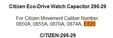

Добрый день.
Где можно узнать какой аккумулятор ставят в часы BL5752-54L с механизмом E820?
На механизм E820 всегда ставят один тип аккумулятора?

нагуглил так:
http://www.ofrei.com/page954.html

Сообщение от ark12 Посмотреть сообщение
295-40 или295-56
Добрый день. Откуда информация?
Из сайта (любезно дали ссылку выше) в данном механизме стоит 295-29...
