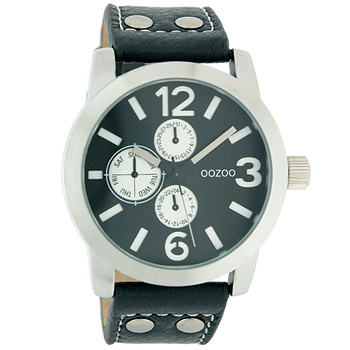

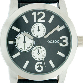

Здравствуйте, очень нуждаюсь в помоще знатоков. Девушка подарила часы фирмы
OOZOO c3602. Суть проблемы в том, что на циферблате 3 маленьких циферблатика: месяц, день, и еще какой-то). Помогите их настроить, так как смог настроить только время. Спасибо за помощь!

Вытащить ключ очень аккуратно на ОДИН щелчок (не до упора!) и вращать его в обе стороны - при вращении в одну сторону настраивается число, в другую - день недели. Третий циферблатик показывает время в 24-часовом формате и не настраивается.

Спасибо, но когда выдвигаю ключ на один щелчок, и кручу в обе стороны, то бегает только стрелка которая показывает время(

Это уже два щелчка, надо выдвигать очень аккуратно. Не исключена и проблема с узлом ремонтуара.

Еще один вопрос, у меня в обычном положении ключ легко крутиться в обе стороны, но ничего не происходит, так должно быть? или это проблема с завода?
И вот только что узнал,девушка в магазине где она покупала, сказали что это имитация, и что они просто для красоты, это так? или мож быть подделка? Так как стрелки там не двигаються

если маленькие стрелки совсем не двигаются, значит они приклеены для красоты
в обычном положении головка крутится вхолостую, т.к. это кварц

Одна из стрелок должна непрерывно крутиться при переводе основных стрелок. Это так?
