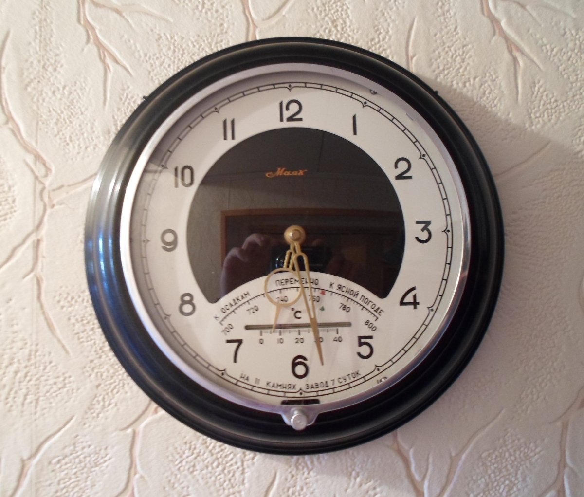

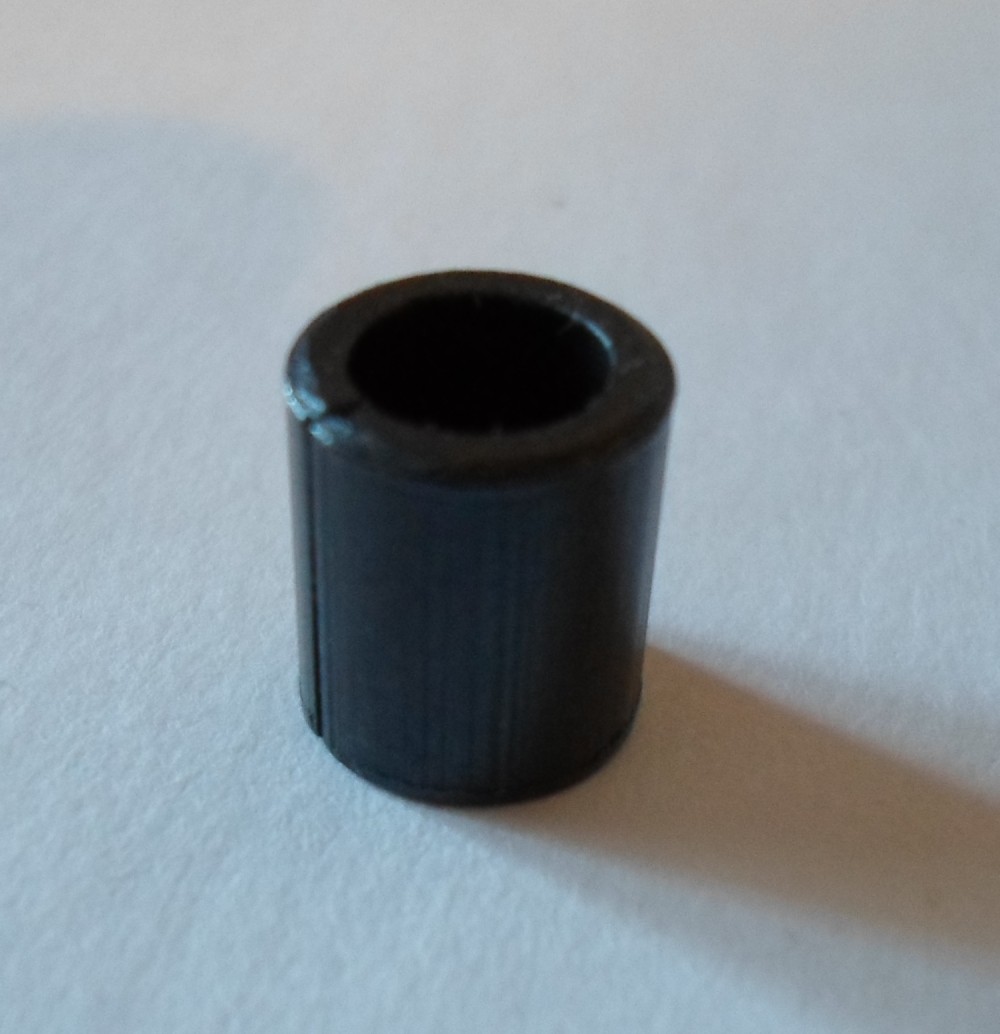

Имею настенный "Маяк". После сдачи в профилактику не был удовлетворён, решил сам разобрать. Разобрал не зря, ни черта в мастерской их не почистили, старое масло под заводной пружиной и грязь на валах стрелок никуда не делись. Но при сборке, как обычно у дилетантов, осталась лишняя деталь. Втулка высотой 9 мм, наружный диаметр 8 мм. Часы идут и без неё, но не порядок. Мне кажется, что она была где-то между циферблатом и основой механизма. Подскажите, где её место?

поставьте эту втулку на стойку и заправьте вешний коней пружины

Это втулка-прокладка, она надевается на шпильку в механизме, на которую закрепляется пружина.

Я тоже думал, что под пружину, но пружина на неё не одевается, слишком диаметр большой. На пружине сформировавшийся радиус загиба, он не соответствует втулке. И плюс она значительно короче во высоте, чем ширина пружины.
Может будут ещё варианты? Если нет, попытаюсь впихнуть под пружину.

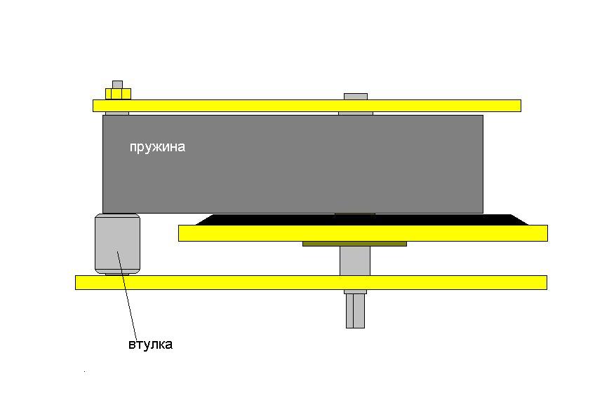

не в пружину, а под пружину
то есть эта деталь просто выполняет роль дистанционной шайбы, сначала на стойку надевается эта втулка, затем на стойку (не на втулку!) надевается петля пружины
вот нарисовал

Сообщение от Dima343 Посмотреть сообщение
Спасибо, я всё прекрасно понял и до этого. Но радиус сильно не совпадает. Попытался изобразить в паинте.

так при чем тут радиус, если вы все поняли?
кстати, кнопочка "спасибо" слева внизу
