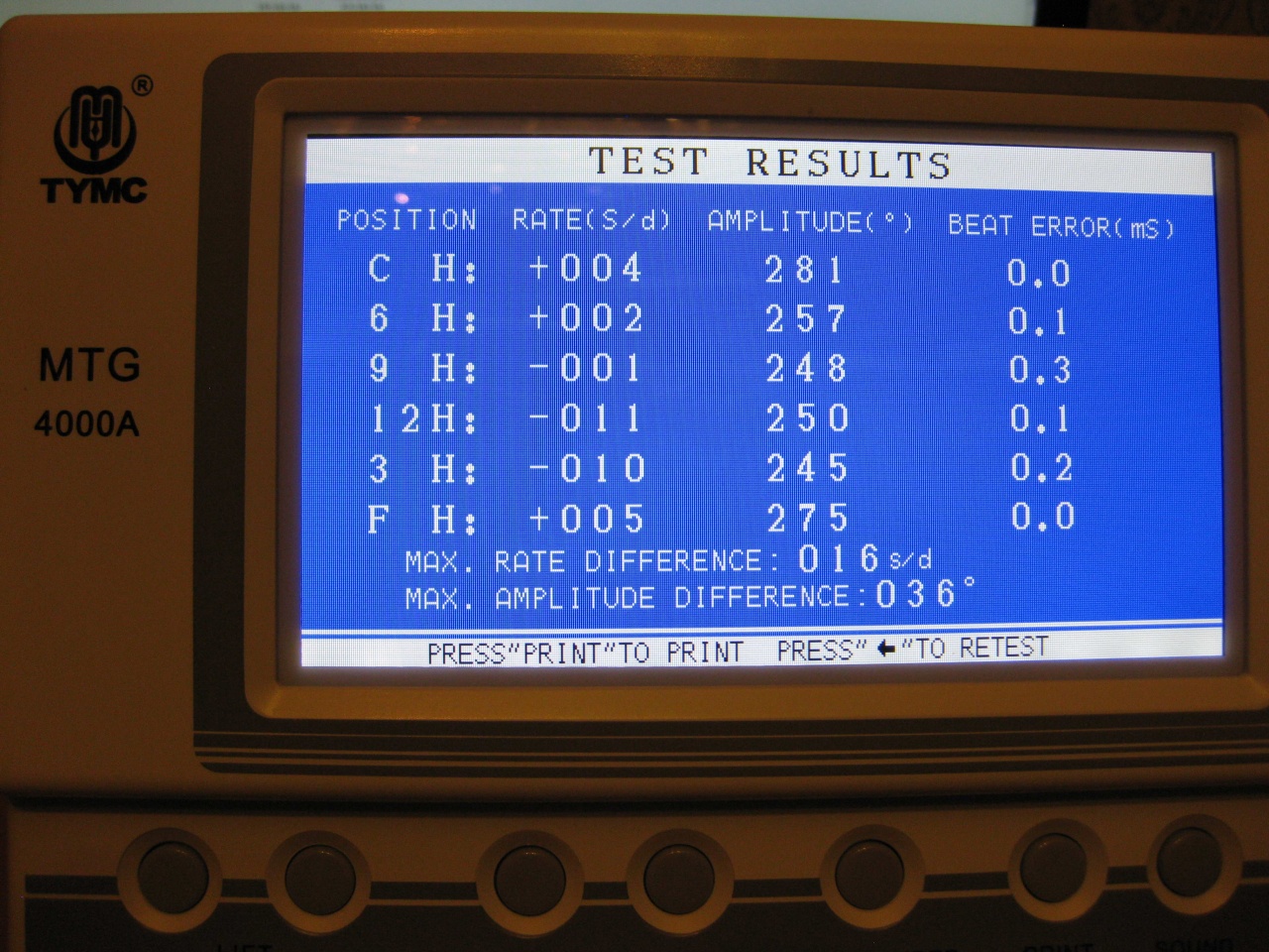

Утром поставил их в виндер на 650 туда-обратно, вечером вернулся, отстали на 40 секунд.
Положил на прибор, офигел - картинка № 1.
Снова завел до полного завода - картинка №2.
Отрегулированы безобразно. Автоподзавод, то-ли вовсе не работает, то-ли ...
Покручу, поверчу еще пару дней и, видимо, отдам снова седовласому профессионалу. Честно говоря даже не знаю, не решил пока окончательно, что делать ...

Я так понимаю, никакого репассажа в общепринятом понимании и не было, судя по амплитуде на 1/2 завода.
Амплитуда зависит от степени завода пружины.
Какой на приборе угол подъема анкерной вилки?

Сообщение от Laureus Посмотреть сообщение
52 градуса (дефолт)

Понятно.
Судя по фото 2, у данных часов на калибре ЕТА 2895-2 амплитуда маловата на максимальном заводе -- после сервиса оптимально было бы 310, ну 300 градусов в положении CH, и 270_275 град в вертикальном положении 6Н (на полном заводе). Но то, что цифры пониже это не смертельно. Часы просто в вертикальных положениях не очень тщательно отрегулированы, а поскольку вы храните часы не плашмя, а вертикально, то они и будут отставать.
Согласен. Если посмотреть на амплитуду при полном заводе, то значения амплитуды стали хуже, чем до репассажа.
При 1/2 завода, амплитуда вообще за гранью моего понимания :-)

Сообщение от Ilmail Посмотреть сообщение
И так же отстают. Вывод -- снова идти, и поскольку мастерская наверняка дала гарантию, требовать исправления.
