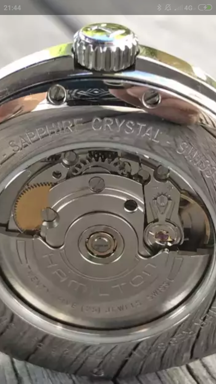

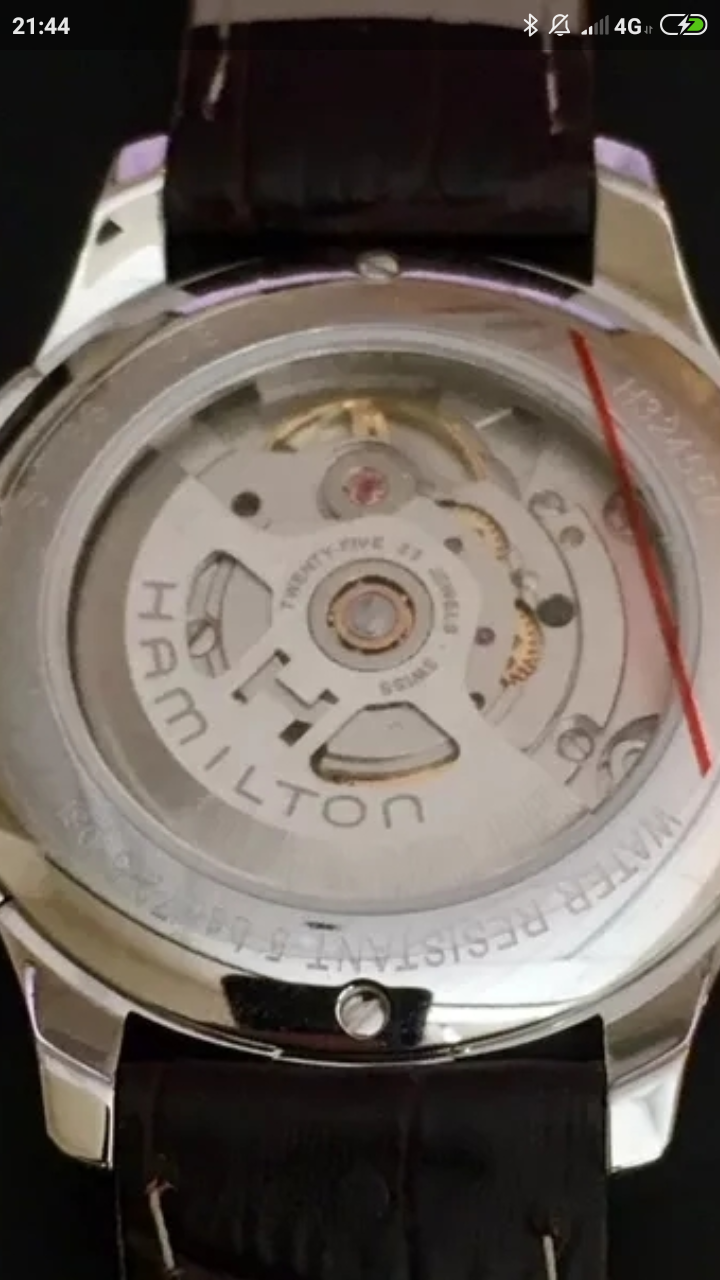

Здравствуйте уважаемые!
Вот одна и та же модель чамов jazzmaster viewmatic 37.
Но видно разную отделку внутри, на одном только гравировка, на другом ещё и вырезы есть.
Я так понимаю это связано с годом выпуска, что было на фабрике, то и поставили?

Дело в том , что на первом фото обычная ETA скорей всего 2824 ( точно не помню )
А на второй доработанный калибр называется H_10 на основе ETA , только там доработан запас хода в 80 часов.
Вот полезная статья уважаемого форумчанина terry82
http://forum.watch.ru/showthread.php?t=414857
Ознакомтесь будет полезно.

Ознакомился, но дело вот в чем модель одна и та же h32455557 и заявлено 38 часов, если память не изменяет, но на фотографиях на том же амазоне с отзывов разная оттделка и на официальном сайте и на маркете, вот и в теме по ссылке был.

Да ссылка на часы диаметром 40 мм, но это не самое главное. Референс (как вы выразились код часов) другой, потому что оформление другое.
А фирма hamilton сама дорабатывае механизмы или ставит чистую не доработанную ЕТА, вот что главное.
Вас что простите смущает? Что в одну линейку ставят доработанные или не доработанные механизмы.?

То меня и смутило что под одним референсом на разных сайтах, указано разное количество запаса хода часов и разная отделка одного и того-же механизма, а оказалось что некоторые площадки просто не исправляют информацию на актуальную, теперь я всё понял, спасибо.
В продаже на маркете часы на чистой ETA, а сейчас уже выпускают на доработанной, нужно ли к мастеру часы с маркета нести на проверку смазки и т.д.? ведь получается эта модель не ношенная уже пару лет.

Лучше конечно покупать свежие часы, но на маркете указан 18 год, следовательно на репассаж их отдавать через 5 лет (ну если сильно хотите через 3 года), хотя можите зайти в хорошую мастерскую чтобы вам замерили точность хода и амплитуду если что-то не так, тогда отдадите на репассаж.

я думаю это самое верное решение, потому что если часы стояли близко под софитом на витрине, то уже через 1 год может потребоваться репассаж - от температуры смазка быстро сохнет, а если они лежали в коробке(износа деталей нет) и переодически заводились(смазка не загустевала), то вплоть до 10 лет можно ничего не делать
