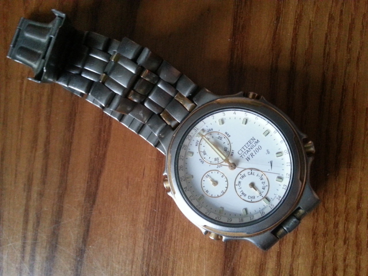

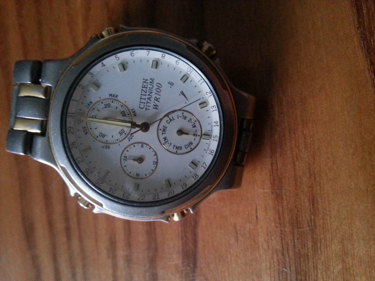

секундная стрелка "застряла"
Добрый день!
Подскажите, кто сталкивался: сменил батарейку на Citizen (калибр 6850), после чего секундная стрелка перестала двигаться, замерла на 24 секунде (режим включения будильника). Все остальные стрелки перемещаются нормально.
Пробовал "Общий сброс" - не помогло. При коррекции в "0 позицию" секундная стрелка остается на 24 секунде.
Заранее благодарю.
