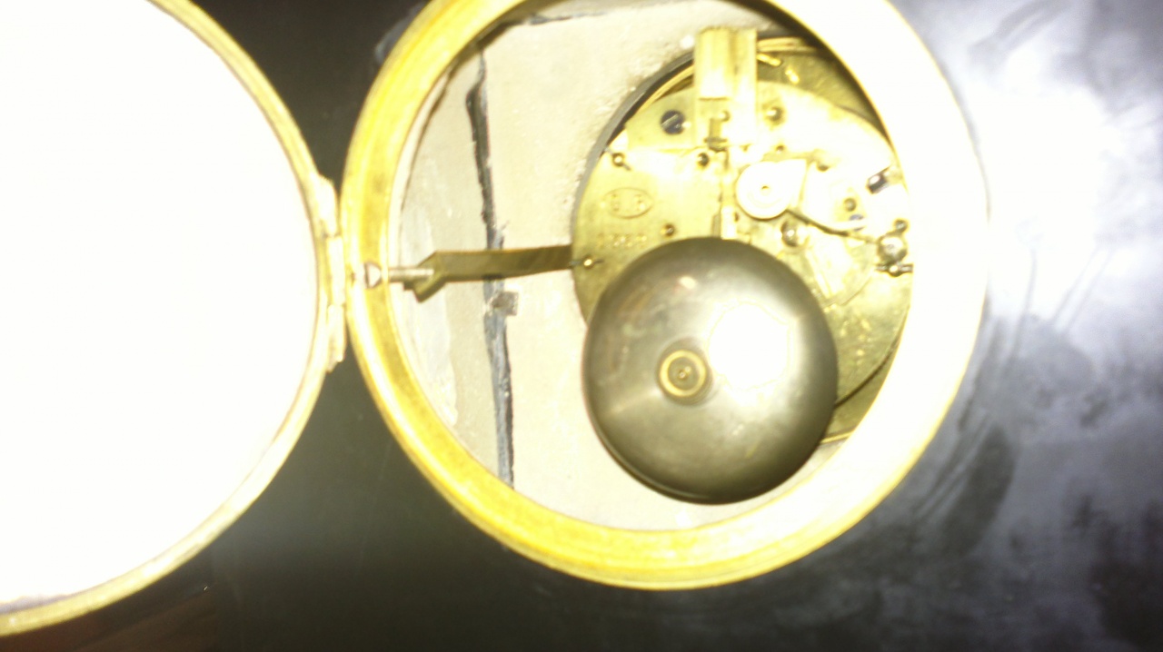

всем здравствуйте ! лишней темы писать не хочу, их и так много. в эту тему: купил часы каминные Густав Бэккер , по словам часового мастера часам около 150лет сделанные одним из братьев Густава. НО... ни какой родословной, ни информации касающейся этих часиков я не нашёл! На механизме есть "штемпсель" в круге G.R 1339. любая инфа по часам и цене приветствуется.

я думаю, что это французские часы
открутите колокольчик, клеймо производителя механизма обычно под ним

Клеймо на этом механизме находится слева, вверху от колокольчика, но качество снимка не позволяет его рассмотреть. Из того что видно можно сказать что клеймо не похоже на клеймо ГБ.

Клеймо очень знакомо, оно французам принадлежит. Получше бы снимок, чтобы не ошибиться.

значит так! фоты сделал как мог .в клейме надпись: JAPY FRERES & C ie . 6 ve MED.D.HONNEUR разглядел как мог.

Вот и получается, что часы произведены широко известной фирмой Jappy Freres & Co. Надпись Вы прочитали, скорее всего, не совсем точно, спутав Gnd (Grand - большая) с 6-кой. - Это одна из медалей полученных на выставках. Левое клеймо - скорее всего логотип ТД, который продал эти часики.

Осталось добавить, что G.R. - немецкий торговый дом Gustav Rau, корпус скорее всего их, а вот мех французский.
