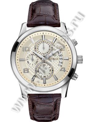

Добрый день!купил себе красивые часы Guess. не проработали они и недели а я уже заметил неисправность...дело в том,что стрелки на верхнем и нижнем циферблате хронографа стали жить своей жизнью и смещаться на цифры 1 и 2. Включил хронограф, выключил, сбросил. В итоге стрелки вернулись не на 0 а в то же положение на цифры 1 и 2. Сначала мы в магазине их откалибровали (вытащили колесико и кнопками хронографа вернули стрелки в нормальное положение на 0), но спустя день стрелки опять вернулись в положение 1 и2. отнес к мастеру, поменял он батарейку, но проблема сохранилась. Отнес часы в магазин, попросил замену. Вчера заменили на аналогичные новые. одел я их на руку...походил 4 часа, и стрелка нижнего циферблата опять сместилась на цифру 1.
Видно дефект распроняется на всю модель данных часов и проявляется только при носке, потому что на витрине они идут норм и не смещаются.
Подскажите что мне делать?? хронографом я не пользуюсь,поэтому эти движения мне не так принципиальны. но все таки это же НОВЫЕ часы...хочется чтобы все работало идеально. Требовать возврата или замены на часы другой марки? или не обращать внимания на эти непонятные движения стрелок? не скажется ли этот брак на работу часов в будущем в целом?

Странное конечно существо этот человек. Первые часы у вас всего лишь пошел сбой обнуления хронографа. Нет бы подумать а вдруг я неправильно эксплуатирую сей товар? Но мы пошли дальше. Взяли вторые часы аналогичные опять нарушение правил эксплуатации и какой бы очевидный вывод мог бы последовать? Может я делаю чтото неправильно? Нет просто неисправен весь модельный ряд. Намного проще да и вы не виноваты. Все таки я человек и всегда будет виноват ктото другой но не я.
Обычно сбой обнуления хронографа в большинстве механизмов наступает в следствии механического воздействия то есть удара либо электромагнитных полей. Но проще считать что именно этот модельный ряд с механизмом который ставят не только в часы Guess неисправен. Просто так приятнее.

Похоже на неуравновешенность секундной стрелки хронографа - от удара она проворачивает шаговый двигатель на один или два шага. А если сбивается при сбросе, тем более вперед - проблема с микросхемой. При разряде батарейки калибровка всегда сбивается назад.
