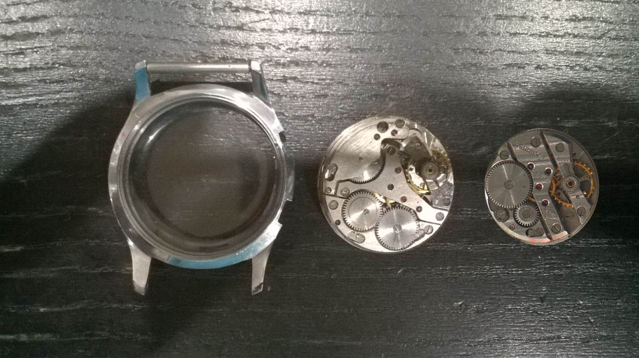

Часы Петродворцового ЧЗ с будильником конца 1950-х
В конце 1950-х годов на Петродворцовом Часовом Заводе были интересные разработки. Помимо Ракеты со счетчиком Гейгера были также часы с сигнальным устройством, калибр с перекидным мостом, разработки Балтика, 4 вида механизмов Рекорд 2209, Рекорд с автоподзаводом, 2409 (2414,2415).
В этой теме продемонстрирую часы с будильником и часы на базе калибра с перекидным мостом. Разработки экспериментальные, велись в конце 1950-х, в серийном производстве не были. Сколько было выпущено неизвестно. Часы с будильником сделаны на базе калибра с перекидным мостом, на данный момент это единственный известный экземпляр.

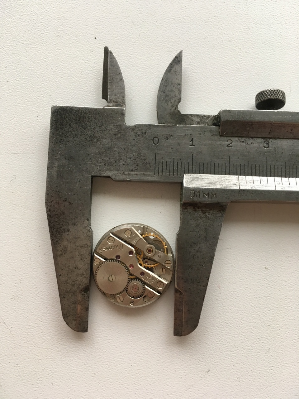

Калибр будильника 26 мм, а какой калибр у перекидного моста, 24? Вроде он слегка больше рассыпухи...

Сообщение от Андрей Бабанин Посмотреть сообщение
Механизм с будильником сделан на базе калибра с перекидным мостом, соответственно 22 мм.

Калибр будильника 26, не 22 мм

Используя информацию, что кинематика одна, сделал механизм в масштабе. Проверил по цапфам - несмотря на зеркальную компоновку, кинематика действительно одна. Как видно, в одном масштабе по кинематике и балансам механизмы сильно отличаются в размерах, примерно как 22 и 26 калибры.

Только что общался с владельцем данных экземпляров. 22 мм диаметр обоих механизмов. Ничего удивительного, поскольку оба механизма сделаны на базе одного калибра с перекидным мостом http://forum.watch.ru/showpost.php?p...25&postcount=3

Уточню, что экземпляр без задней крышки и обоих валов с головками. Собственно информацией по нему располагаю тоже достаточно давно. Мне пришла информация именно о 26 мм, что я доказательно подтвердил, масштабируя по размеру баланса. Безусловно замер штангенциркулем расставит точки над I, но и так все ясно, не верьте словам - проверяйте. Замечу, что и 3031 стал больше кинематического прототипа 26 калибра именно из-за того, что не получалось разместить барабан с дополнительными колесами и молотком на платах с достаточно компактным размещением деталей.
