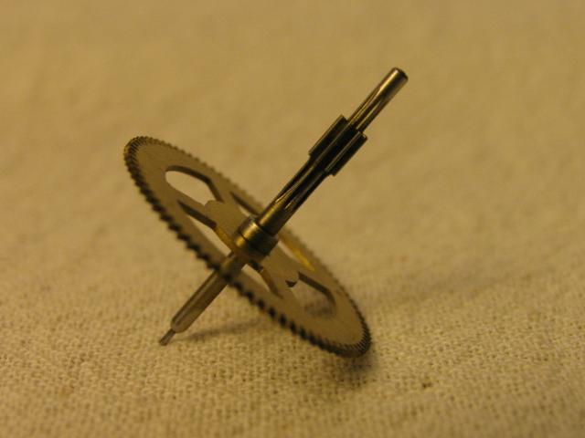

Уважаемые мастера!
В соседней теме (про ускоренный бой) уже заявлена потребность в колесе четвертного боя ввиду типичной его поломки (взгляните на фото). Коллеги там дали советы, как можно починить поломку, если не удастся найти замену, за что им большое спасибо! Однако своих сил на такой ремонт явно не хватит. Поиски, кто бы мог это дело починить, пока результатов не дали.
При этом, слов нет, как тяжко видеть порушенное четвертное устройство
Решил привлечь ваше внимание, создав эту, специальную, тему - может, чудом у кого-то есть такая деталь? Или здесь (в Москве или около) кто-то может осуществить ремонт?

Цапфу восстановить на таком большом и удобном в работе колесе трудности не представляет.
Радостно это слышать спасибо за вдохновляющий комментарий!
Вот бы увидеть такую работу уже исполненной Полагаю, тут не только знание процедур ремонта, но и соответствующая квалификация требуется - потому и решил положиться на профессионала (с меня хватило того ремонта, что я уже "наваял").

Интересно,
такое восстановление требует отдавать часовому мастеру только колесо или вместе с механизмом надо?
Наверное, будет зависеть от варианта ремонта?

Не имея механизма, невозможно определить длину и диаметр цапфы. Да и после ремонта необходимо проверять в сборе скат колес и т.д.

это не наручка. Тут все проще. Тем более, что это ветряк в бое и к механизму хода не имеет никакого отношения. Главное, чтобы цапфа не была толще, чем отверстие в платине и была достаточно длинной.

Рад сообщить, что сломанная деталь была успешно починена в северной столице и водворена на свое законное место (отправлялась одна эта деталь). На месте потребовалась небольшая подгонка - ось несколько более плотно ходила в отверстии и бой притормаживал, труда привести все к свободному вращению не составило.
Вместе с этим завершен процесс приведения четвертного устройства в порядок, троекратное ура!
Спасибо за внимание и участие форумчанам (отдельный салют Донецку),
уважаемому dmvt1 - поклон земной!
Всем успехов и удачи!
