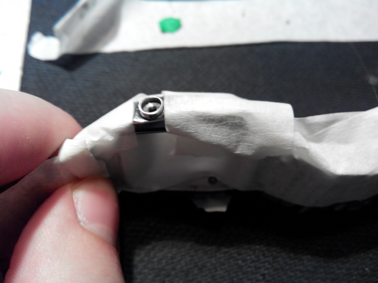

Фоты
ID:	1209872   Нажмите на изображение для увеличения
ID:	1209873   Нажмите на изображение для увеличения
ID:	1209874   Нажмите на изображение для увеличения
ID:	1209875   Нажмите на изображение для увеличения
ID:	1209876   Нажмите на изображение для увеличения
