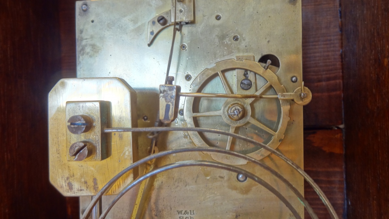

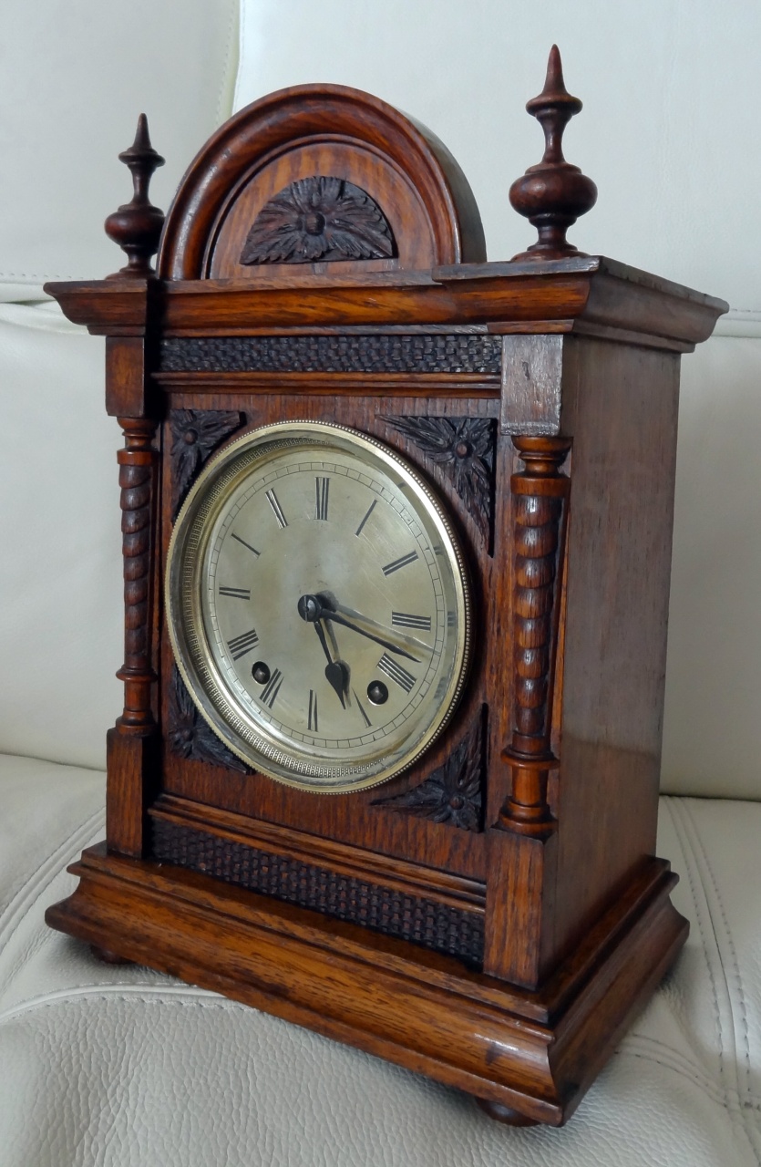

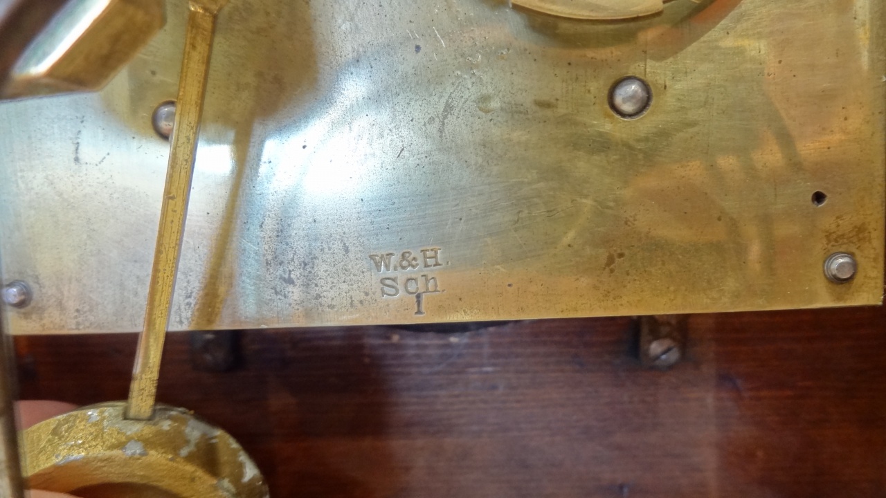

Купил вот такие часы (W&H) Хотелось бы знать дату выпуска.
Серийного номера нет. Так должно быть?

Леонид, добрый день!
Замечательные, очень ранние часики очень уважаемой немецкой фирмы "Winterhalder & Hofmeier" из г.Шварценбах (Schwaerzenbach).
О фирме уже есть информация на форуме, почитать можно вот тут:
http://forum.watch.ru/showpost.php?p...&postcount=106
и продолжение вот тут:
http://forum.watch.ru/showpost.php?p...&postcount=297
Сделаны эти часы были еще в тот период, когда серийные номера ставили только англичане да французы, а немцы еще только осваивали фабричное производство часов.
Я бы датировал их ~1850-60-ми годами. На это косвенно указывают несколько факторов: отсутствие с/н, тип циферблата, тип механизма, и даже форма скобы-держателя оси анкера, явно скопированная с французских механизмов 1840-50 гг.
Поздравляю с отличным приобретением!

Извините за нескромный вопрос- а каким образом Вы так прекрасно восстановили деревянный корпус? Просто обычно у 100-летних часов корпус выглядит сильно изношенным. Поделитесь секретом.
Старый 13.04.2013, 17:50
Leonid Ofer Leonid Ofer вне форума
Регистрация: 06.12.2012
Адрес: Израиль,Нетания
Сообщений: 53
Сказал(а) спасибо: 26
Да я честно говоря ничего не восстанавливал- просто купил. Что касается состояния корпуса- у меня есть напольные часы старше 200 лет и корпус красного дерева в замечательном сосоянии. А вчера видел часы 1926 года в состоянии ужасном.
Кстати- я случайно нашел в интернете фото этих же часов явно до чистки- состояние корпуса было практически таким же, а вот механизм был темнее
