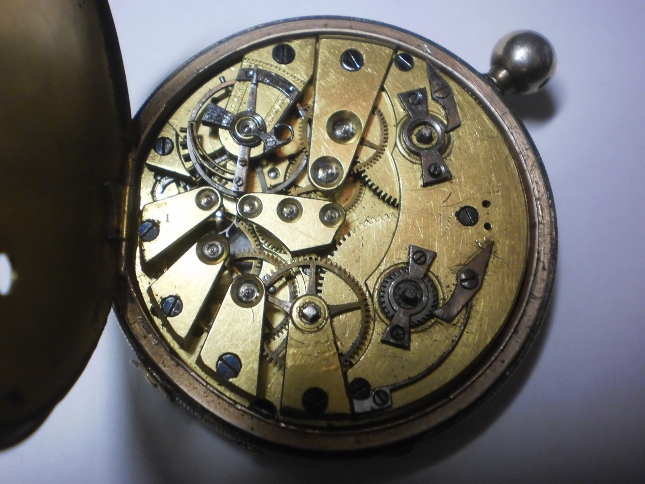

Здравствуйте, уважаемые форумчане.
Подскажите, пожалуйста, имеют ли часы хоть какую-то ценность в таком состоянии. Спасибо.

часы-невидимка... одна из самых ценных моделей.))))

Механизм интересный. Похоже крышка оторвана. А где фото циферблата?

Действительно интересная. За базу взят "полубреге", но машинка уже со швейцарским анкером + какое-то усложнение, повешенное на дополнительный центральный мост.

возможно, что это усложнение - мертвая секунда, то есть прыгает как у кварца
очень похожий механизм
http://www.youtube.com/watch?v=t2VyS8SBHOY
похоже, в механизме ТС не хватает деталей

Все правильно. Не хватает с виду лишь пружинки крикерки завода колесной системы независимой секунды. Удачное приобретение, интересный, необычный механизм с редким усложнением.

Т.е он может заинтересовать кого-то? А что можете о производителе (годе) сказать?

не хватает так же колеса центральной секундной стрелки
механизм довольно редкий, стиль часов мне нравится и циферблат в идеальном состоянии

А кто ж производитель? Попытки поисковых запросов по надписи ни к чему хорошему не привели. Да и первую строку не могу расшифровать)
