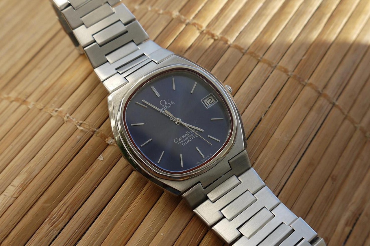

Подскажите по Omega Constellation Quartz
Всех приветствую!
Появились у меня вот такие Констеллэшны:
Кто знает, как у них с Water Resistant?
А то на корпусе кроме символа обсерватории ничего, никаких надписей.
Вскрывать же крышку пока как-то не хоцца.

Я не дока в Омегах, но разве такие Констеллэйшны бывают? Да еще и чтобы хронометр с кварцем было написано.

Так как часики не новые то с WR думаю никак, уплотнители скорее всего высохли. Неплохие часики калибр скорее всего Omega 1343.
Сообщение от forum_user Посмотреть сообщение
А что в них не так? Разве кварц не может быть хронометром? Вы наверное что то путаете

Да не, кварц может быть хронометром. Тут я ничего не путаю.
Просто читал как-то по истории всех Констеллэйшнов статью - не видел ни такой модели, ни с такой надписью.
На правоту, впрочем, не претендую. Просто интересно.

Если Вас в гугле не забанили то можно найти часов с такой надписью... В статье могли и не показать некоторые модели часов т.к за время существования серии Constellation моделей было не один десяток а то и больше в разных исполнениях и мужских и женских. В омеге ТС не вижу ничего криминального.
Первые попавшиеся с такой надписью

[quote=Keytujd;2119696]Так как часики не новые то с WR думаю никак, уплотнители скорее всего высохли. Неплохие часики калибр скорее всего Omega 1343.
Keytujd, часы как понимаю, достались мне после полного репассажа, вот думаю - могли наверное и резинки на них поменять?
Мне больше интересно - вообще в принципе такие модели у Омеги предполагают водозащиту? Хотя бы уровня 5-10 бар? Или они шли с чем-то типа 3 бар (то есть только брызгозащита)?

IMHO, такие "шли с чем-то типа 3 бар".
Но если Вам надо узнать гарантированно точно, спросите у Десмонда. Он знает про Созвездие всё

Вот что ответил Десмонд:
Hi,
The watch looks in very good condition. I notice it has a compressor case
and by the look of the screws someone has opened the case back.
I would think that 'water resistance' couldn't be guaranteed until a
watchmaker has looked at the case and checked the crown to ensure that it
is still providing a seal.
This watch is a 1980s vintage by the look of it and with watches more than
ten years old it is better to assume that water resistance is low or
compromised. Thus wearing the watch while swimming ir in the shower would
not be a good idea.
Regards
Desmond
Увы, но похоже посещения приличной часовой мастерской, чтоб поставить точку в этом вопросе, не избежать...
Нашелся еще один повод для разборок: при подводке часов - вращается ТОЛЬКО часовая стрелка! Минутная остается неподвижной.. Кто знает - так должно быть??? Или это какой-то баг? А то ведь никак невозможно точно выставить время (((
И - какую мастерскую в Москве посоветуете???
Там _может_ быть т.н. "быстрый перевод часа" (для удобства смены часовых поясов при поездках). В первом вытянутом положении ЗГ переводится только час независимо от минутной стрелки. А во втором — привычным образом выставляется время. Попытайтесь нащупать еще одно положение ЗГ (АККУРАТНО вытяните её посильнее), в котором будет вращаться и минута.
