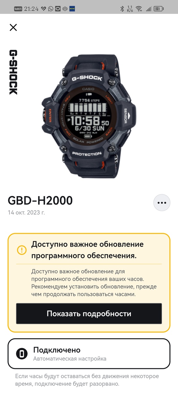

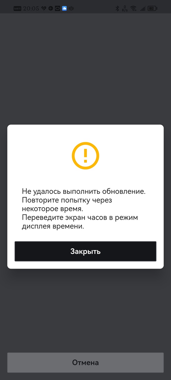

Доброго дня!
Форумчане, прошу помощи. Купил часы Casio g shock GBD-H2000-1A, все хорошо, но не могу обновить прошивку на часах. Выдает ошибку. Что делаю не так? Делал сброс сопряжения, отключал соединение между телефоном и часами по WiFi и блютуз. При попытке обновиться выдает одно и тоже.

Доброе утро!
Утром попробовал снова установить прошивку на часы. Теперь скачивание происходит до примерно 30-60% и выдает сообщение : Обновление ПО отменено. Такое сообщение выдает, как при использовании обычной сети так и при подключении через vpn.
