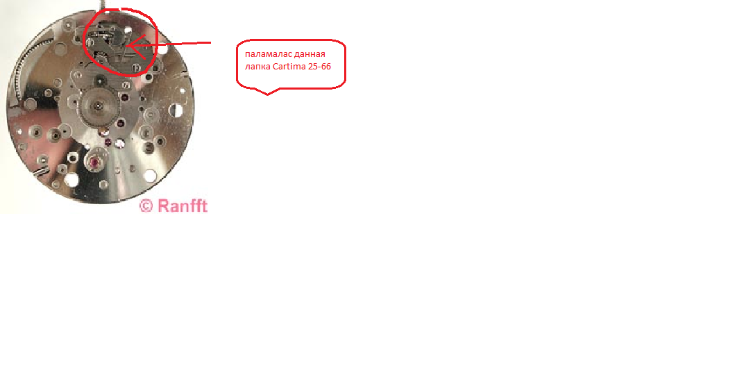

доброе время суток!!! может мне кто поможет в покупки и заказе вот токои вот дитали на Цартину 25-66 или может кто поделится... буду рад помащи спс за прочитание данной прозьбы...
