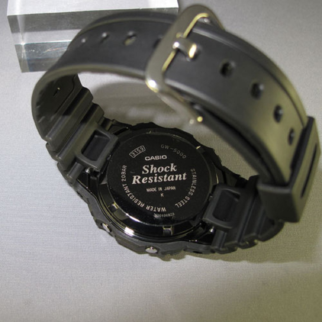

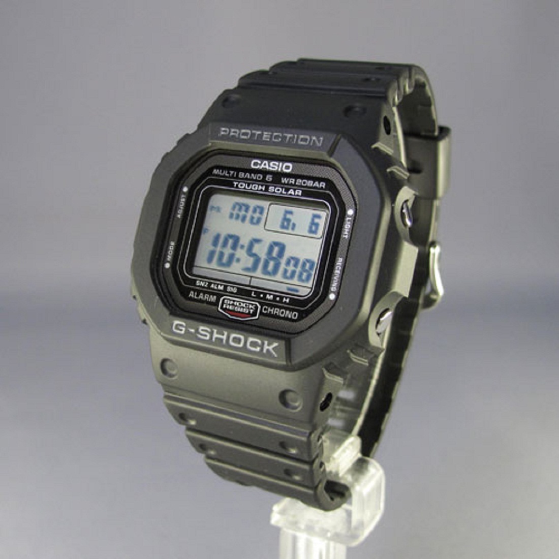

Подскажите пожалуйста имеет ли значение какая задняя крышка на шоках, т.е. завинчивающаяся или на винтах(надежность и т.д.). Сколько смотрел, нашел с завинчивающейся только одни

Не имеет. Еще ни одни думаю там не протекли. Маркетинговый ход. Просто там корпус металл , покрытие DLC, ну к нему болты крутить несолидно. Ну и в общем это модель понтовая.

Если не ошибаюсь, завинчивающаяся попадается только на JDM модельках. Естественно такая крышка будет дороже в производстве, чем задник под винты. Естественно открутить крышку проще (со специнструментом) чем выкручивать четыре винта. Наверное в теории герметичность на какие то доли будет выше за счет равномерного сжатия по всему периметру прокладки. Но вы видели какой толщины крышка на обычных шоках? Конечно же, если не дружить с головой, то проще сорвать резьбу на одном из четырех винтов чем на резьбе крышки. Хотя и ее можно с перекосом засадить. На практике нет никакой разницы окромя цены

тогда почему все вышеупомянутые Casio Frogman, позиционирующиеся как дайверские, имеют screwback? и почему сертификат ISO-6425 из всех G-Shock есть только у фрогманов, которые, как уже сказано, все со screwback?
