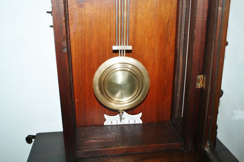

Здравствуйте дорогие друзья! Очень нужна хорошая фотография или скан ( не знаю как точно называется) шкалы в виде стрелки под маятником настенных часов. На фото она под маятником. Фото с интернета. Самому сделать негде. Эмаль восстановил теперь хочу сделать трафарет и нанести рисунок шкалы. Заранее огромное спасибо.

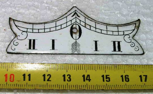

А пожалуйста!
Как эмаль восстанавливали?

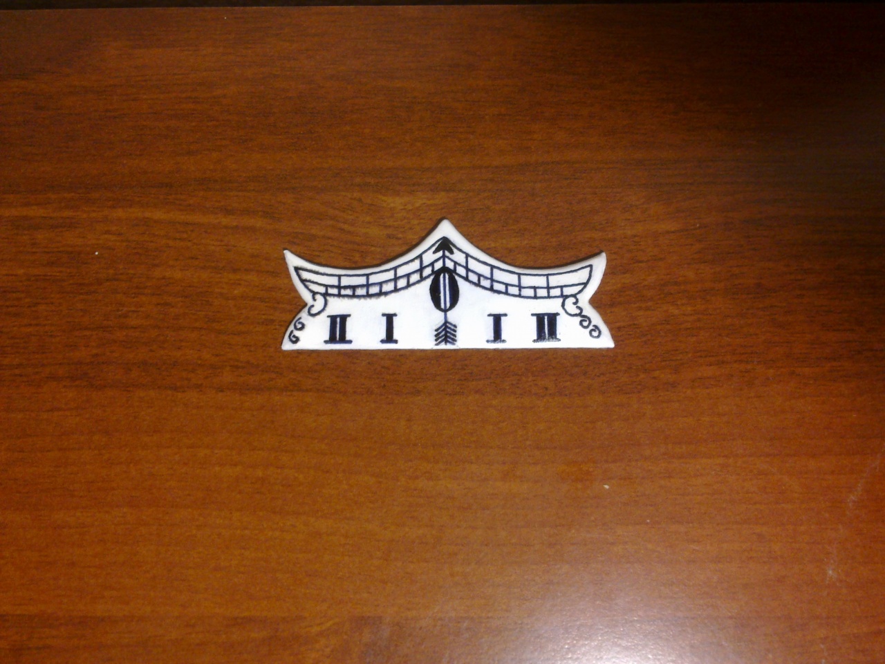

Уважаемый Сергей Дмитриевич выкладываю результат моего труда. Честно сказать мне не очень нравится. Краска под лаком потекла. Думаю переделать на днях.

Проще такие вещи делать при помощи прорезного плоттера /есть практически в любой фирме,занимающейся производством наружой рекламы, спотыкачей и т.д/. Или же при помощи лазера /фирмы по изготовлению печатей или лазерной гравировки/. Работа будет стоить копейки. Я уже писал об этой технологии в теме про Шварцвальды.
Фото нужной детали переносим прямо в компьютер плоттера или лазера. Дальше плоттер /лазер/ вырезает необходимые элементы /ширина линии резки-от 0,1 мм!/ из черого оракала /самоклейка/.Она имеет минимальную толщину и даже с расстояния в несколько см будет смотреться как оригинал. Вырезанный рисунок отделяем от непрорезанной основы при помощи прозрачной монтажной пленки /попросим кусочек у тех же рекламщиков-она называется "монтажка"/.Накладываем монтажку на рисунок,приглаживаем, и снимаем рисунок уже на пленке.Обезжирив поверхность, прикладываем к ней монтажку с рисунком и хорошо приглаживаем рукой всю поверхность. Аккуратно снимаем монтажку,рисунок остается на эмали. Таким способом "отреставрировал" много различных изделий, циферблатов и т.д когда бюджет ограничен, заказчик просит подешевле или оно другого не стоит. Повторяю-определить подделку можно только ногтем-есть небольшиой рельеф. В крайнем случае,если руки свои не позволяют провести более-меннее точные работы, просим тех же рекламщиков помочь. Работа занмает максимум 5 минут.
Если поблизости есть завод эмалированой посуды, просим их изготовить деколь с нашего рисунка и нанести на эмаль.Стоимость 1 и 100 деколей будет мало различаться, поэтому делаем на всю оставшуюся жизнь. Они сделают все от начала до конца, включая новую горячую эмаль. Но цена может быть любой-от копеек до....

Можно также обойтись вообще без наклеек и т.д.
В зависимости от наличия неподалеку рекламного оборудования Тот же лазер, мини-фрейзер с ЧПУ и т.д.
Если под рукой лазер-режем на пластмассе белого цвета рисунок тонкими линиями и заполняем его черной краской любым способом-тампоном,кисточкой, наливом. Снимаем излишки краски и получаем рисунок заподлицо с основной поверхностью практически нестираемый. Если хорошо подобрать пластмассу будет практически неотличим от оригинала.
Если под рукой ЧПУ фрейзер или лазер берет металл, на латунной поверхности гравируем рисунок или выпуклые цифры и дальше толи заполняем поверхность, толи покрываем латунь лаком и оставляем так.
