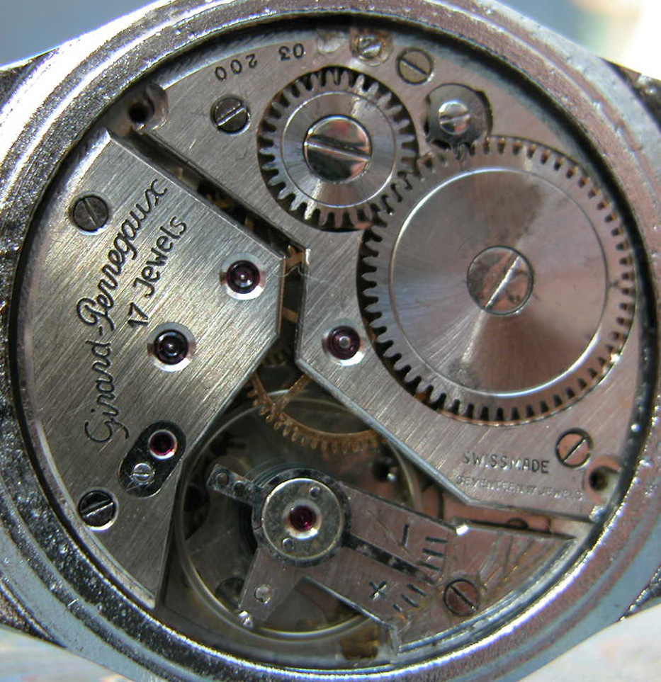

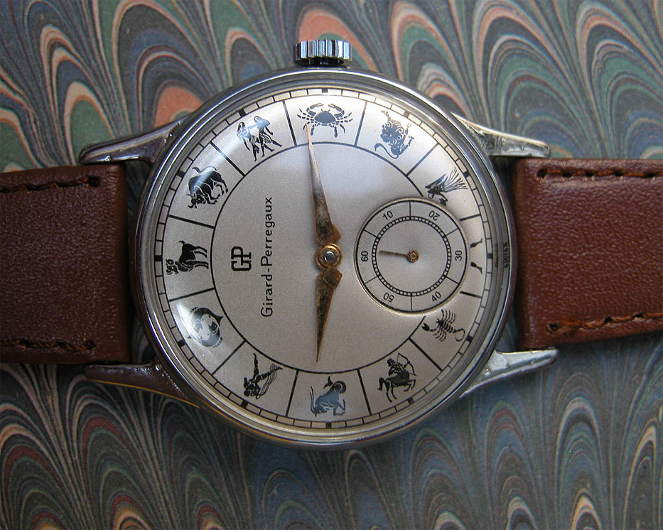

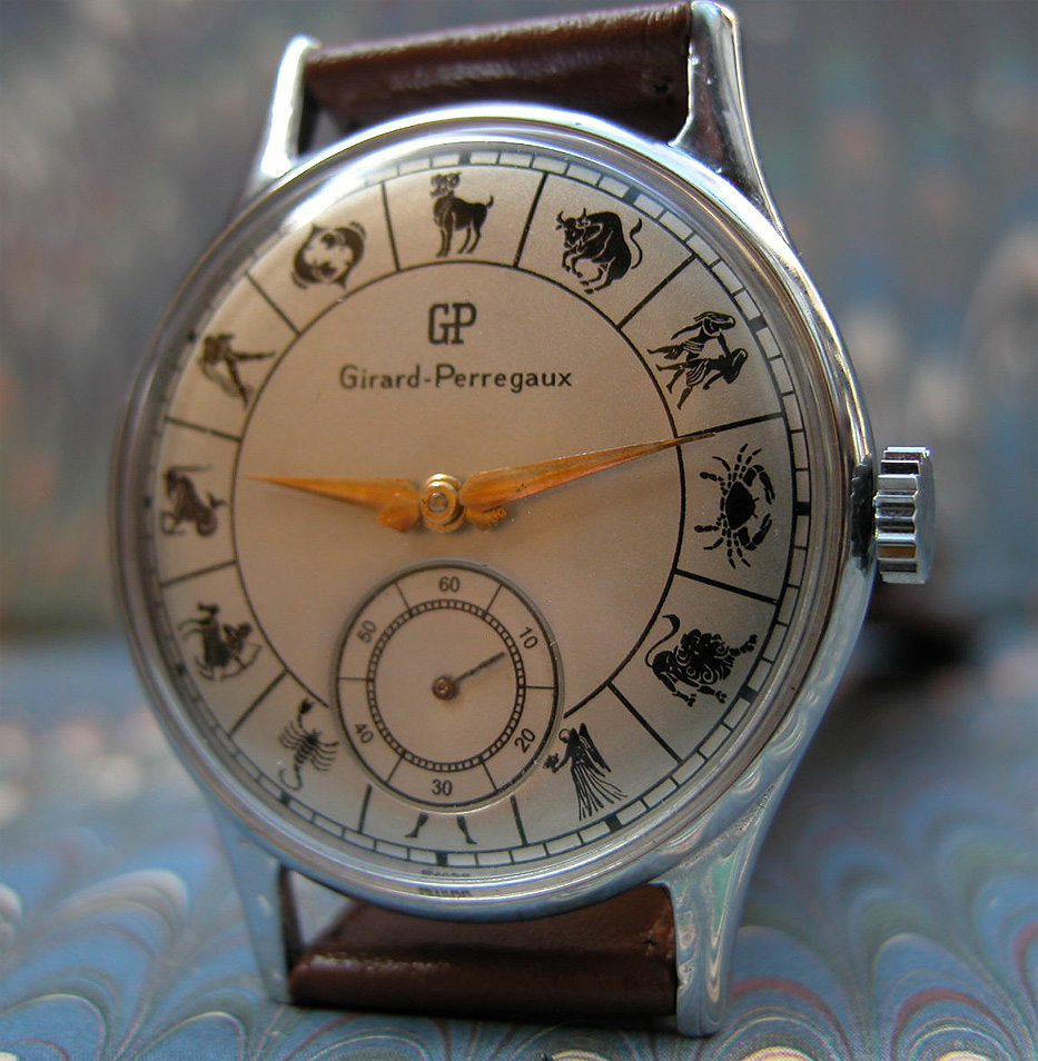

Доброго времени суток, дамы и господа! Не будучи специалистом, мягко говоря, обращаюсь за советом к Вам. Фото экспоната прикреплено. Вопросы:
1. Какие части сего экземпляра подлинные?
2. Правильно ли я понял, что эта модель из далёких 50-ых годов?
3. Стоят ли они 200 долларов или же больше/меньше?
Поиском честно воспользовался, ничего не нашел на тему zodiac.
Заранее спасибо!

уровень обработки механизма, а это ETA/Peseux 7001, не соответствует уровню такой мануфактуры, как GP

как Виталий уже написал выше :не соответствует...
да и сама идея ?какой смысл в статичных знаках зодика ...был бы ретроградный указатель понятно
есть механизм GP033M0
например для женских Cat's Eye Annual and Zodiac Calendar
но это совсем другая песня

на самом деле, часы скорее всего подлинные, вернее подлинная солянка - ну т.е. циферблат наверное refinished как обычно в таких случаях - то какую-нибудь масонскую символику нарисуют, то эротические мотивы , корпус может быть от других часов - спросите у продавца если есть клеймо GP на внутренней стороне задней крышки, калибр peseux подписан, в более поздних подобных часах обработка действительно почище плюс клеймо GP на калибре ... в ранних 50-х годов может быть и так ... идёт этот товар из латинской америки как правило - аргентина и т.д. GP экспотировали в тот регион или отдельно калибры, или разобранные часы - сборка осуществлялась на месте, иногда в местные корпуса - золотые частенько встречаются например ... в любом случае не брал бы ...

Это аргентинско-уругвайский Перрего, на ОбEbay их попадается бесчисленное множество, как правило это либо подделки, либо котлеты. Иногда попадаются экземпляры 50-х, 60-х годов в оригинальном состоянии с аргентинским клеймом, но достаточно редко. В вашем случае это котлета из плохо отлитого самопального корпуса, левой заводной головки, заново изготовленного циферблата и оригинального (с вероятностью 85%) механизма GP. Тематика циферблатов полностью зависит от больного воображения рисующего - от зодиаков и масонских символов, до голых баб (тоже встречается, правда чаще при изготовлении более экзотического "винтажа", типа Cuervo y Sobrinos и т.д.). Само собой сие произведение не представляет никакой ценности и равняется стоимости (в зависимости от состояния) помещенного внутрь механизма.

калибр во втором примере понравился гораздо более -- все аккуратно и по делу, хоть и без женевской полосатой шлифовки
