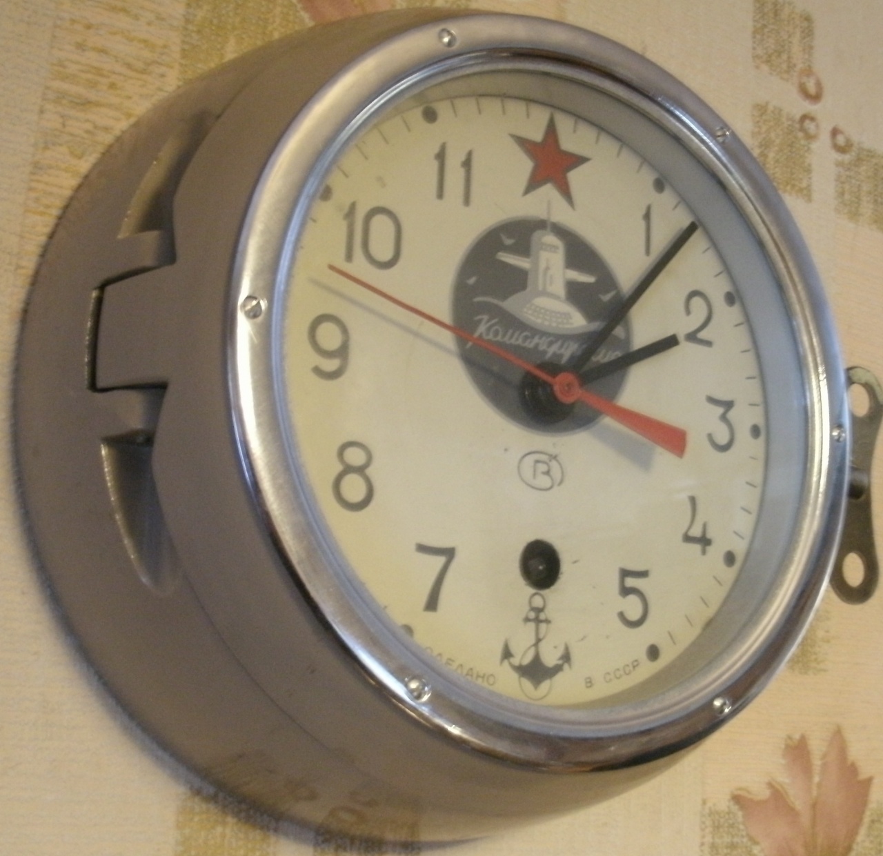

Доброго времени суток! Попали ко мне двое корабельных часов Восток, у одних сломана ось баланса, другие на ходу, но периодически останавливаются.Разборка-промывка-смазка результатов не дали. Имеет ли смысл их восстанавливать?

С чего начать? я подозреваю, все дело в регулировке, но нигде не могу найти по этим часам информации.... и чем заменить баланс во вторых? Перекинул весь узел баланс-скоба-колесо(заведомо исправный) на вторые - тоже встают, с тем же интервалом. Руки уже опускаются, как взгляну на них...

Я перебирал такие часы, есть несколько важных моментов
1)Не пытайтесь разбирать барабан с пружиной. Потом либо пружину не вставить, либо может отлететь с выбиванием зубов, глаза и повреждением потолка. Пружина там ацкой силы.
Лучше отмочить и смазать через щели
2)Баланса цапфы если поломаны, сами не поменяете, если не часовой мастер
3)Устройство механизма достаточно простое, но единственной тонкой настройкой будет регулирование прижима блока с балансом в металлической коробочке к шестерням основного механизма. Прижмете слабо- будет проскальзывать, прижмете сильнее чем надо, часы не пойдут. Тут придется методом проб и ошибок.
Часы достойные, ремонтировать конечно имеет смысл,поскольку новые стоят более 5000 рублей

точность часов, если заморочиться с тонкой настройкой как у швейцарских хронометров
Баланс чинить только в мастерской,увы
Для упрощения предлагаю переставить исправный балансовый блок с останавливающихся на те, которые имеют поломанный баланс,
может сразу получите по крайней мере одни рабочие часы

Отнесите мастеру. Там стоит стандартный приставной ход, балансы к которым у хороших мастеров должны быть, а оси уж точно. Часики отличные, повесите дома не пожалеете. Готов сделать Вам из двух одни в идеал бесплатно. Вторые повешу в бане, т.к. такие часы надо делать, их уже почти не осталось.

да но тут самая проблема даже не в балансе в вилке вроде

alexspb, спасибо за совет, переставил балансовый блок с останавливающихся, и часы пошли У останавливающихся камень оказывается треснул, вот они и вставали. Кстати, ни на одном механизме нет ни серийника, ни госта... только
серия и номер часов на корпусе :95-2 у обоих, номера 2537 и 3207. Как я понимаю, тираж весьма небольшой....
