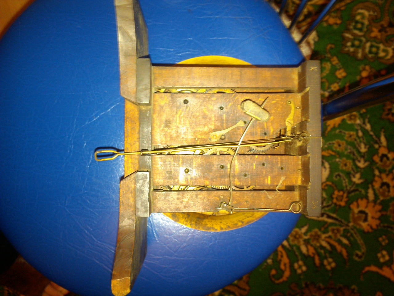

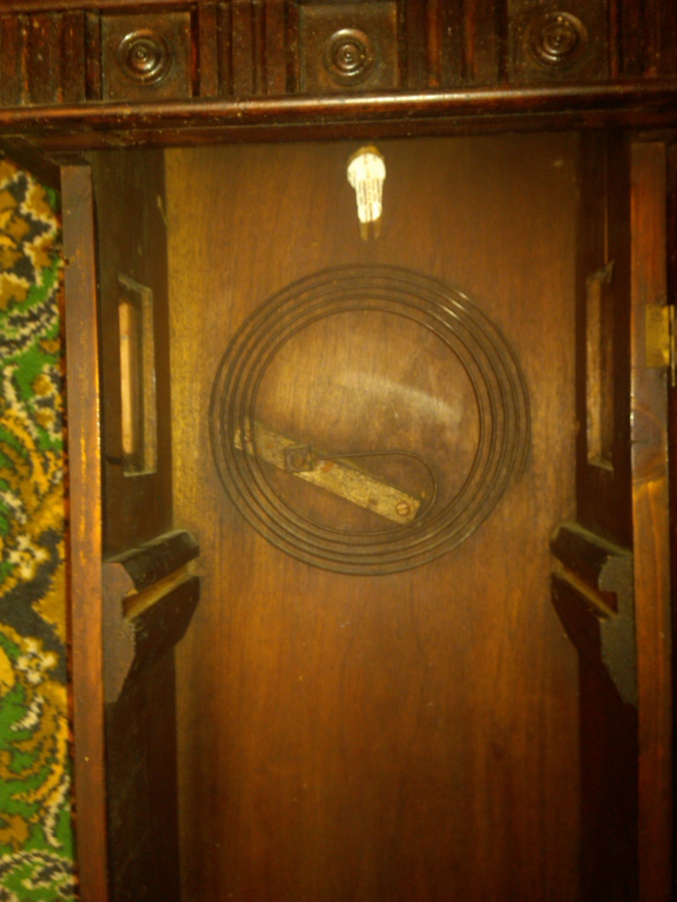

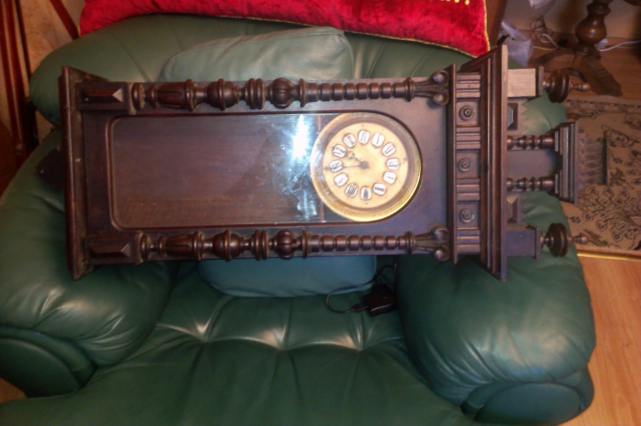

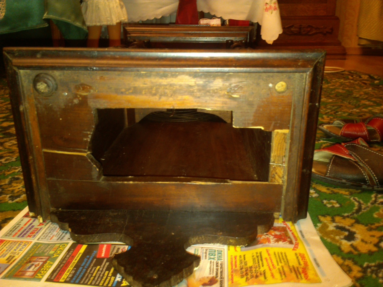

Добрый день!
Поклялся, что больше никаких настенников и... Предложили и не смог устоять.

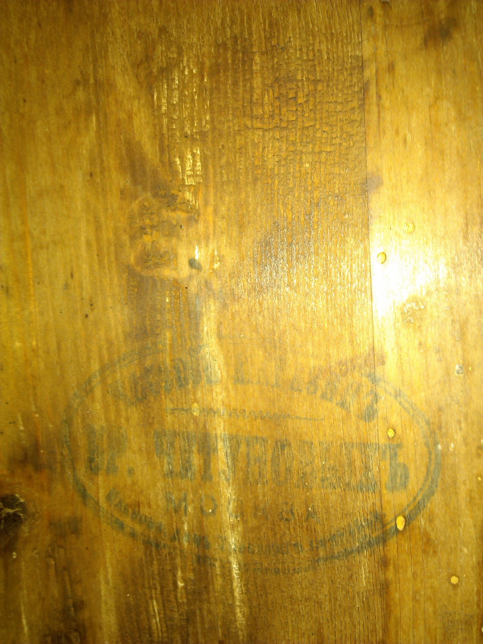

На чернильном штампе на задней стенке корпуса и на верхней крышке механизма вроде написано Бр. Четуновы, но очень плохо читается. Подобных штампов в инфе не нашёл. Прошу помочь информацией по этим часам и хотелось бы услышать Ваше мнение о них. Нет маятника и гирь. Может у кого есть такие, пришлите фото.
С уважением Олег Давидович.

Написано Хххххх магазинъ Бр. Четуновыхъ Москва. Прекрасно, что сохранились все циферки!

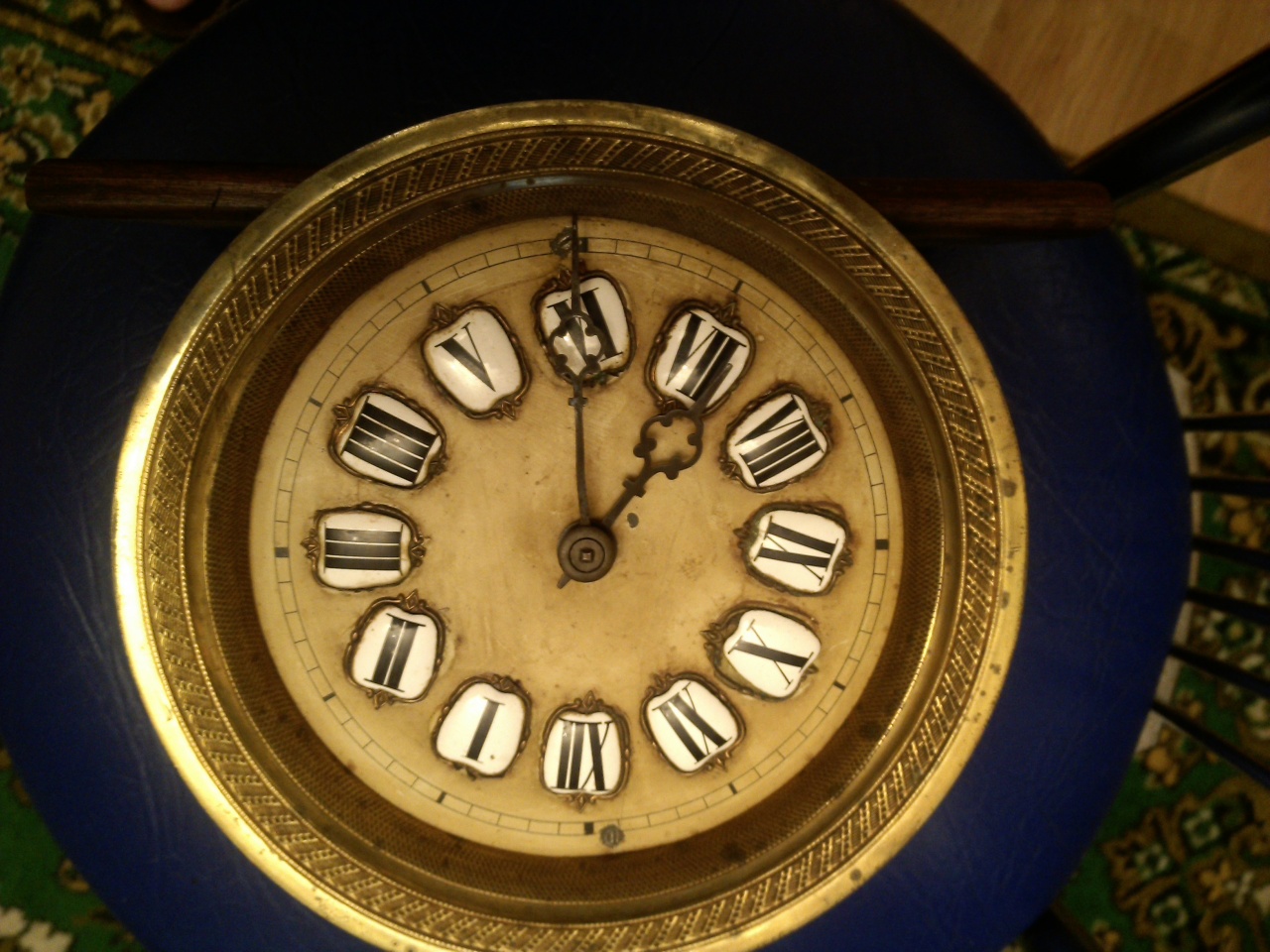

замечательные часы! Поздравляю. От таких не отказываются. Снимите циферблат. Возможно есть клеймо лфс.

Олег Давидович, мое почтение!
Очень приятные часы, особенно сохран корпуса! С циферблатом только ничего не делайте, кроме выравнивания расположения цифр, ведь в этом желтоватом фоне старой маслянной краски весь смак таких антикварных часов. Очень жаль бывает, когда очищают или перекрашивают...
Часы у вас однозначно недельного хода, им требуются гири по 2 кг каждая и маятник примерно 50 см длиной.

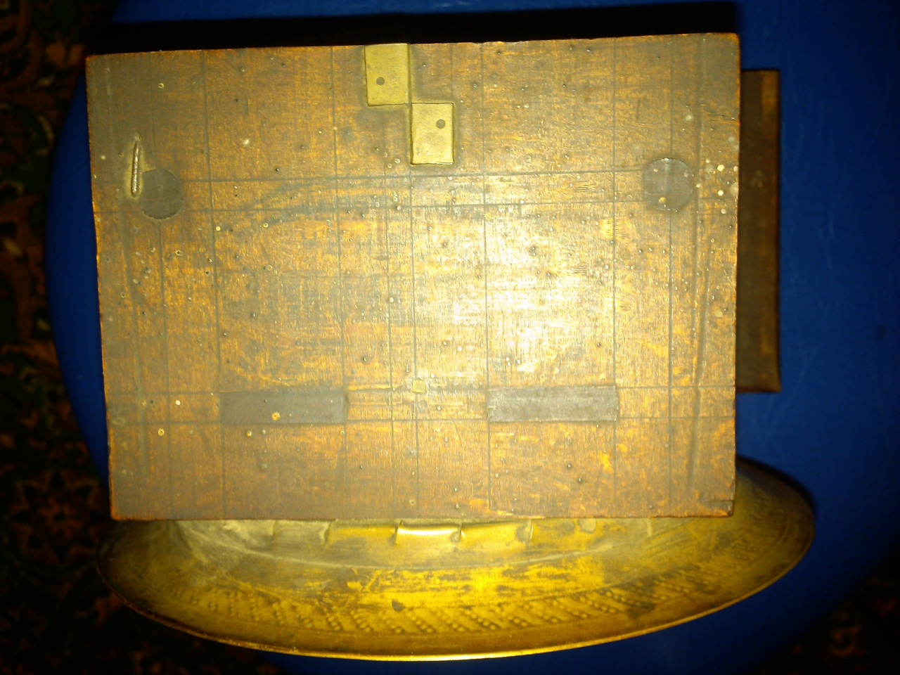

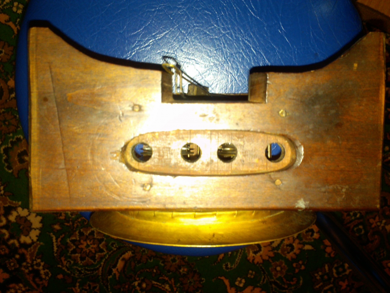

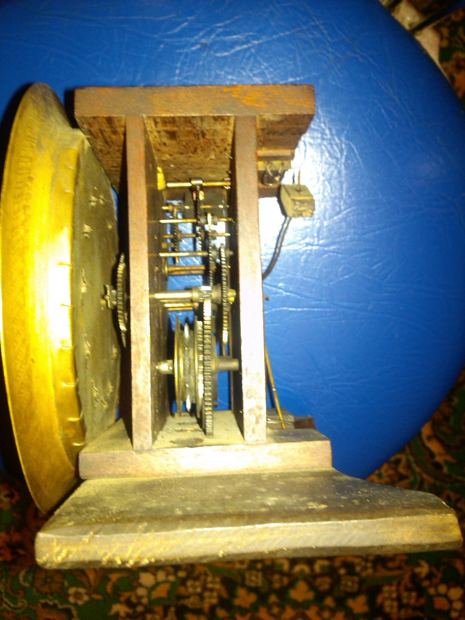

Интересно когда они выпущены и до какого года изготовлялись деревянные платы в механизмах. Насколько я понимаю, их делали из экономии и ставили на дешёвые часы. И возможен ли в подобных часах точный ход?

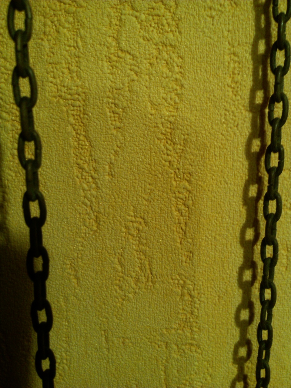

Олег Давидович, а подскажите пожалуйста, какой длины одна цепь у Ваших часиков? У меня есть часики шварцвальдовские, они еще с календарем. К ним была только одна цепь, но она длиной около 3м40смможет это перебор?

Механизмы с деревянными платами выпускались отдельными шварцвальдскими артелями и фабриками вплоть до 1920-х годов, возможно и позже. Делали такие платы из экономии, конечно же. Представьте себе шварцвальдское село, домик часового мастера, где он и его семья трудились - ведь все от мала до велика были вовлечены так или иначе в промысел. Откуда там залежи инструментальной латуни? Зато леса вокруг - сколько хочешь. Вот и использовалась для производства древесина, да латунная проволока.
Ваш механизм не кустарного, а фабричного производства, был выполнен на, по праву, считавшейся лучшей из шварцвальдских фабрик - LFS.
Время сборки часов в России я бы обозначил периодом 1885-1900 гг., основываясь на архитектуре корпуса, и увы, точнее пока никак.

Уважаемый Seawolf64. длина цепи в моих часах составляет 195см. Но, к сожалению, она одна. Так что, если у Вас найдётся лишняя часть цепи, то с удовольствием её куплю или на что-либо обменяю.
Может у кого-то завалялись гири и маятник на мои часы..... Кстати, линза маятника висела на этом механизме деревянной планке, цельно- латунной или на спицах, а сколько весила?
Спасибо Олег за обстоятельный ответ. Тогда судя по опубликованной хронологии, фирма Бр. Четуновы образовалась с 1885г., а в 1888г. в логотипе и на клеймах появилась фамилия их компаньёна Тиссо. Значит, эти часы появились в этот период и в моей коллекции они займут достойное место. Правда, позднее снова вернулось старое название.

Олег Давидович, добрый день. Вторую цепь я купил на молотке. Как придет, измерю, если что останется)))).
