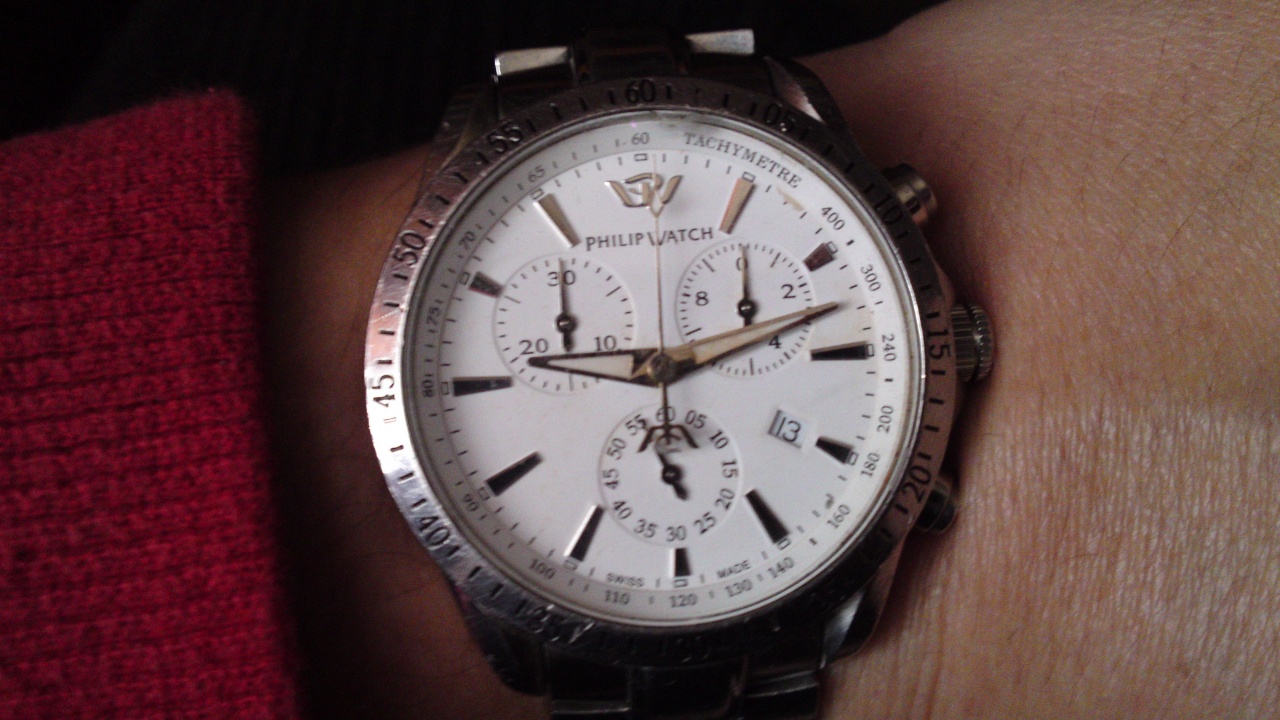

Достались PHILIP WATCH проблема в том что дата перескакивает в период с 8 до 9 часов, так и должно быть или это глюк?

Прикрепил фото часов и инструкцию. В инструкции сказано что с 9 вечера до 12 надо ставить дату следующего дня, значит ли это что дата переводится в 9 часов???? Может у кого были такие часы????

Это однозначно дефект механизма, так как механизм скорее всего ETA G10 требуется полная замена.
P.S.: а так пока можно откалибровать центральную стрелку хронографа, но это вы можете сделать и сами в домашних условиях.

А как откалибровать? Разбирать?

нет, нужно выдвинуть переводную головку сперва в первое положение (при котором дата изменяется и верхней или нижней кнопкой выставляем стрелку. Затем выдвигаем головку в самое крайнее положение и теми же кнопками выставляем остальные стрелки.

А если решили идти в мастерскую, тогда калибровка уже точно не нужна будет. Там и так всё выставят. Так что, всегда пожалуйста

Насколько я помню, хотя могу и ошибаться, если дату менять после 12 дня, то она и будет меняться в дальнейшем днём.
