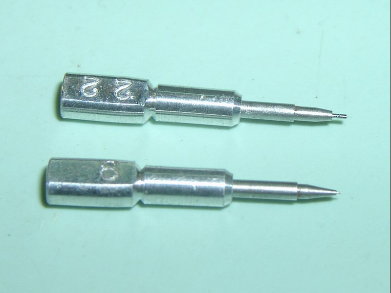

Существуют наборы щупов, идет / не-идет, как показано на фото ниже. Сам я, использую их в диапазоне 0.06 мм до 0,50 мм - шаг 1/100 мм, некоторых больших размеров 0,50 мм до 2,00 мм сделал сам.
Конечно, все их можно изготовит самому, для этого нужно будет использовать Jacot станочек для воронения цапф.
С уважением, Душан

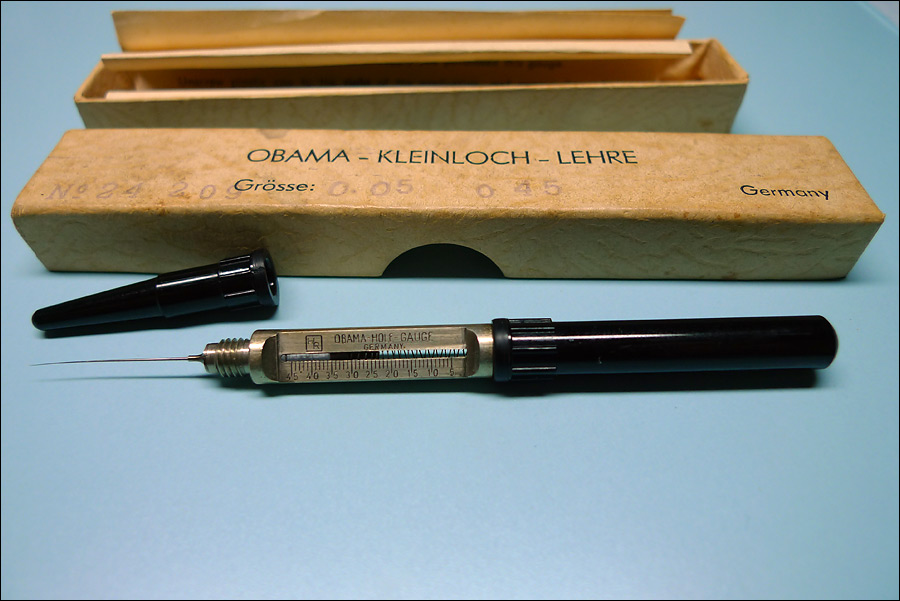

Душан показал индивидуальные щупы, которые работают по принципу входит-невходит. А еще бывает вот такая разновидность измерителя малых отверстий от компании с неожиданным именем Obama. Конец такого щупа вставляется в отверстие и прижимается к нему, а подпружиненный индикатор указывает на замеренный диаметр. Очень удобная вещь. Этот замеряет в диапазоне от 0.05 до 0.45 мм. Встречаются разновидности и с другим диапазоном.

Да я знаю про это но между станком и деталью расстояние 10мм и деталь снимать нельзя. обратно не поставить точно. в этом и проблема.. Можно конечно отодвинуть конструкцию соосно я сейчас как раз об этом думаю но не больше чем на 30мм так что я не знаю таких измерителей которые вписались бы в эти размеры.

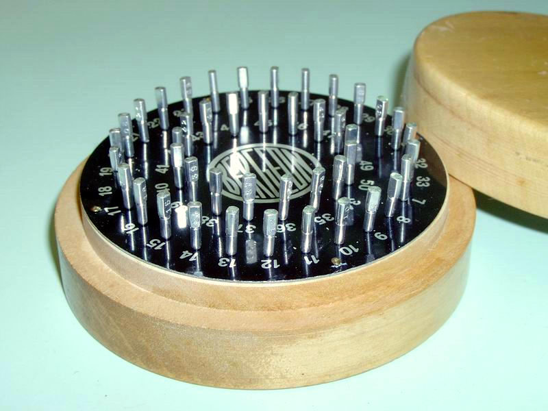

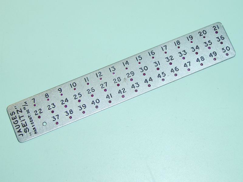

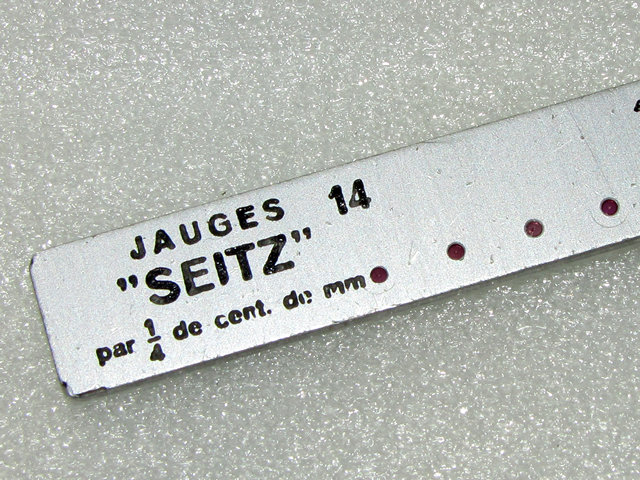

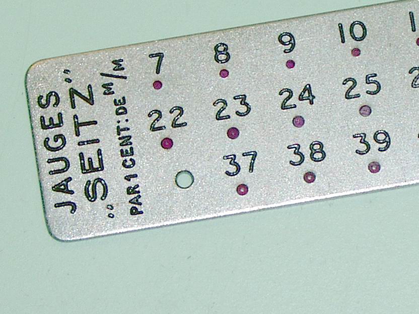

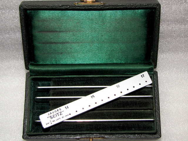

Для измерить очень мелких диаметров, тот же можно использовать щупов т.е. набор рубиновых камней установлены в латунной или алюминиевой пластинки. Измерительный шаг, 1/100 мм или 2.5/1000 мм в зависимости от набора.
Для измерения квадратного сечения, можно использовать те же инструменты, либо измерительные штифты или камней.
С уважением, Душан

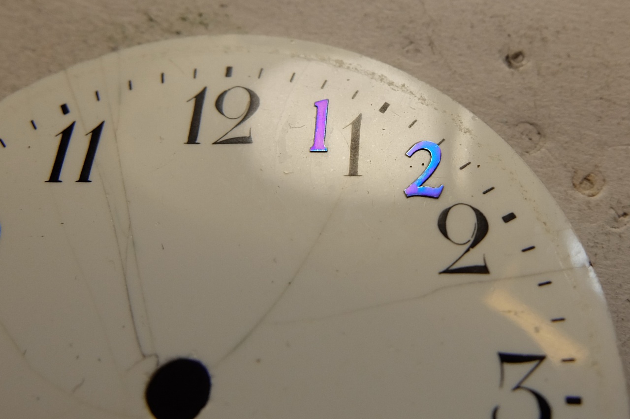

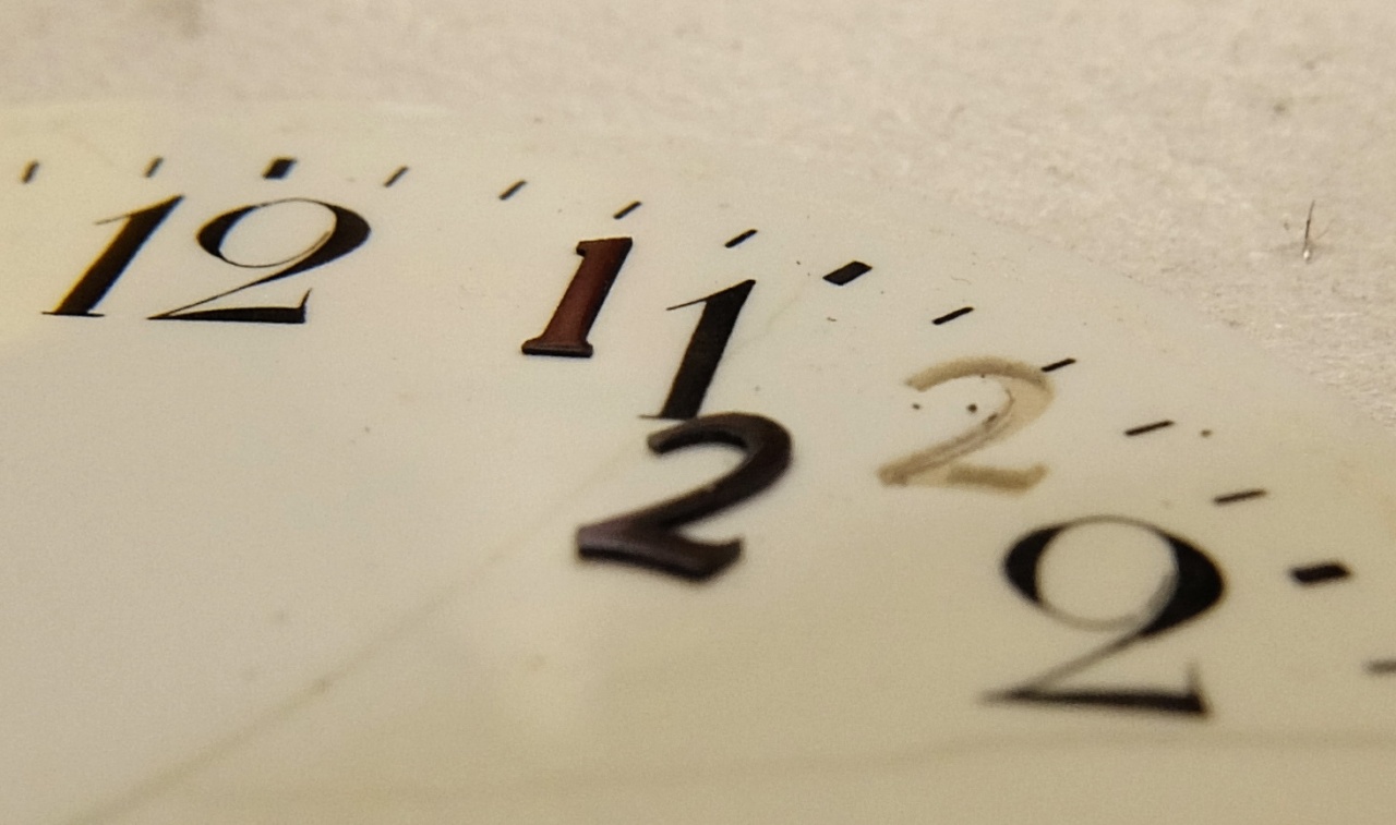

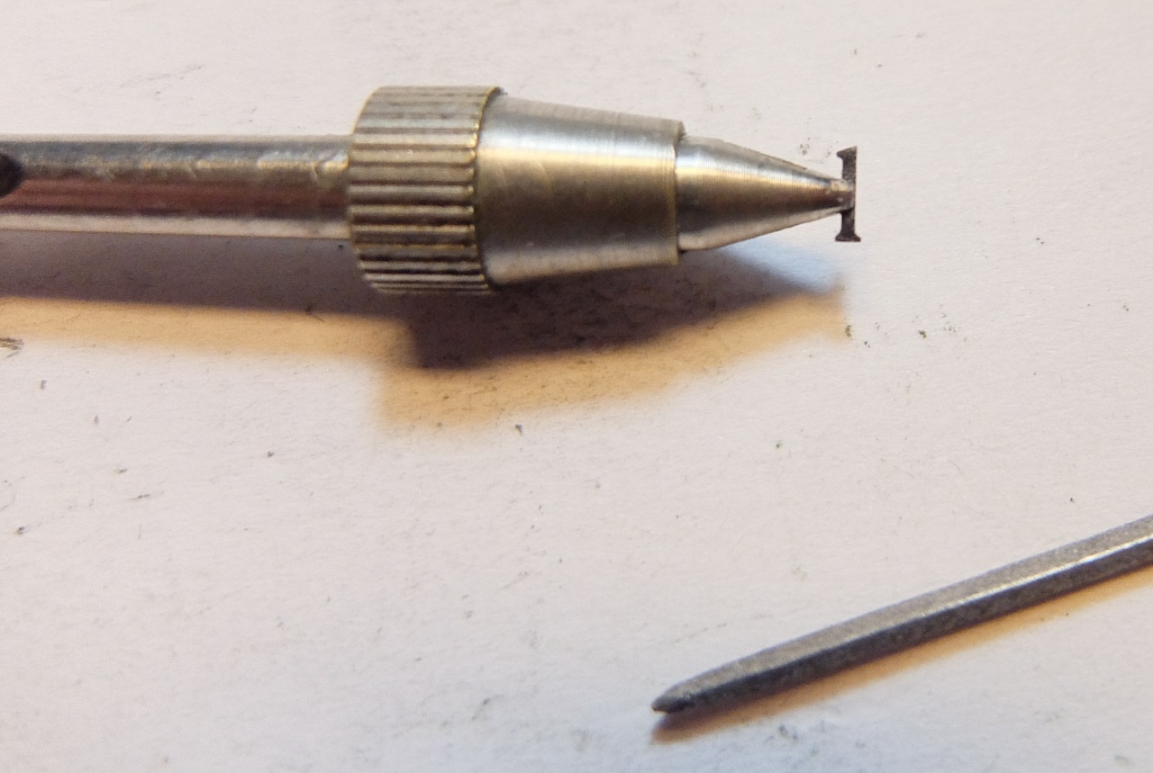

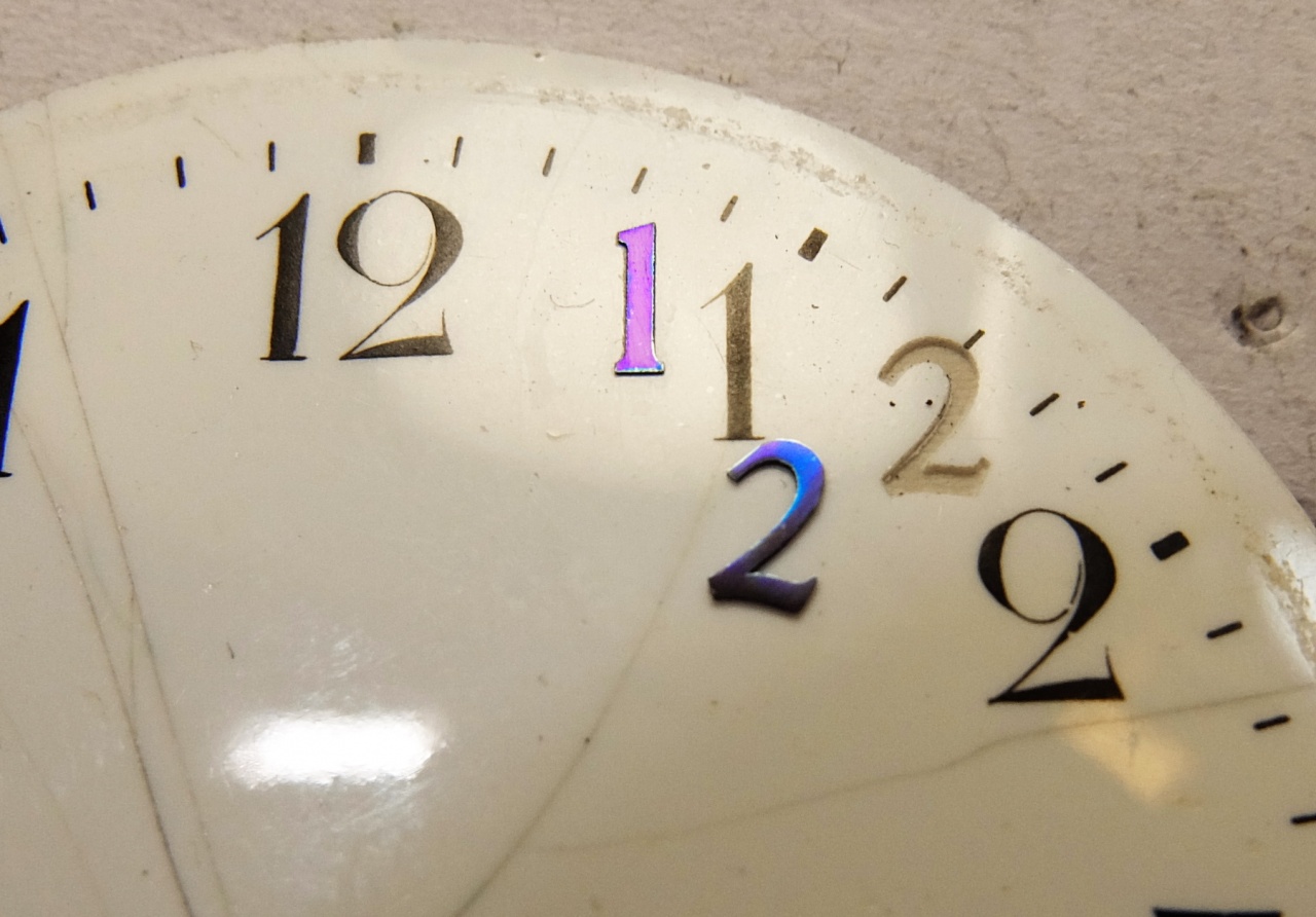

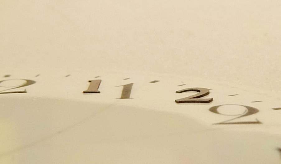

Выкладываю фото, как и обещал… Вот для таких работ есть какой-то измерительный инструмент кроме оптического? Есть способ замерить углы в четверти? Чем можно делать разметку центра на малых диаметрах?

Старый 31.07.2015, 13:27
