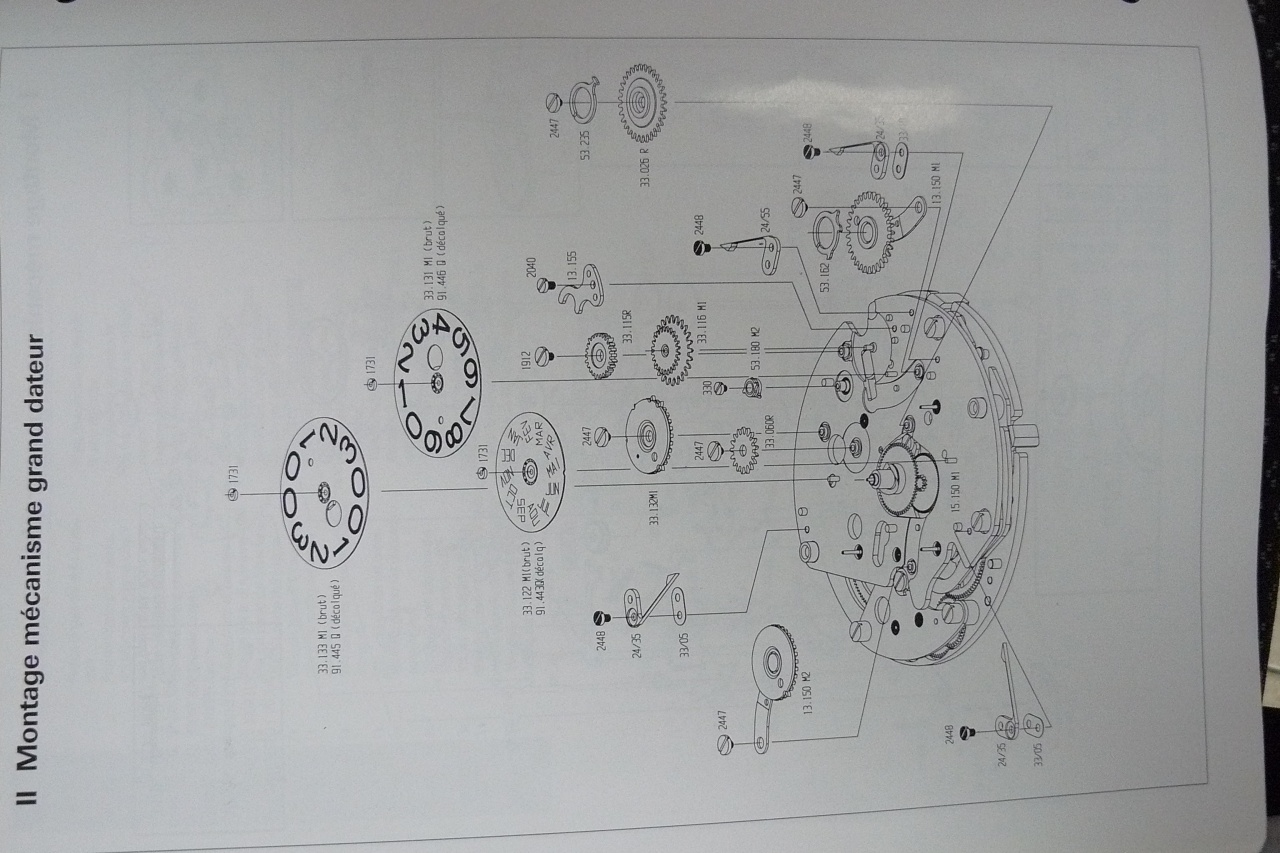

Есть ли какая то схема установки календаря такого? Так как все как то сложно. Или все методом подбора? Фото приложил.
Я вообще что то не пойму как этот календарь работает, зачем он еще после 31 числа через 4 числа переводит десятые числа!?

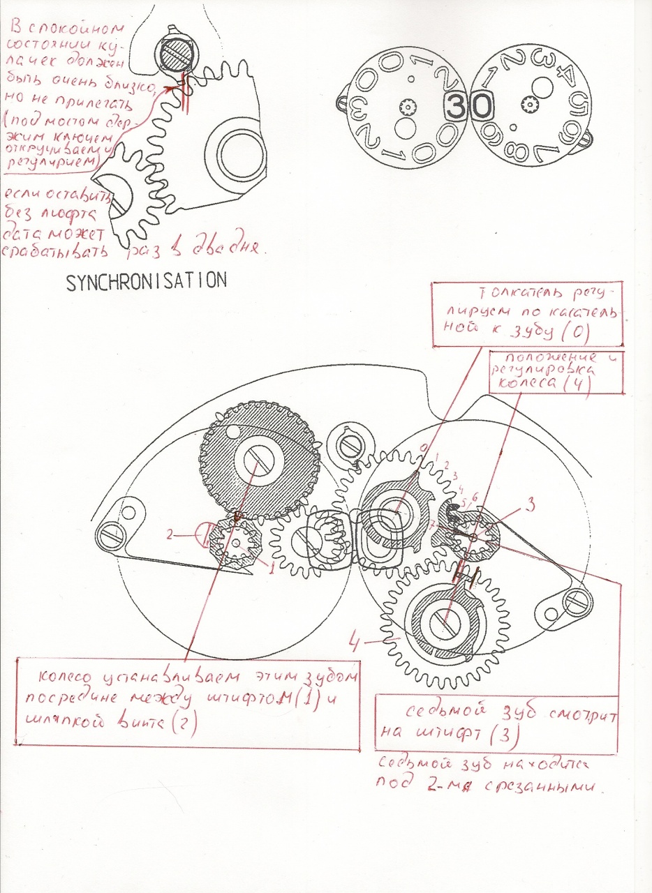

Да. Именно для этого календаря есть специальная схема установки. Кажется на тридцатое число. Причем там все не так просто. Может раз в два дня срабатывать. Если не получится сообщи - вышлю, но смогу только после выходных.

Без мануала лучше ничего не делать - очень важно взаимное расположение всех колес, углы и зазоры.
Все верно - установка на 30-м числе

Нашел схему дома, какая есть. Может пригодится.

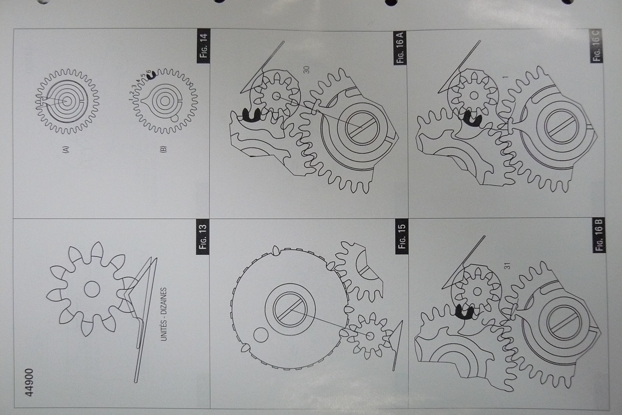

Обратите внимание, детали календаря не смазываются.
