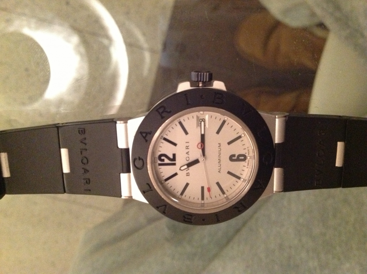

Часы bvlgari не закручивается обратно колесико
Хотелось бы понять сколько примерно будет стоить ремонт, или забить и ходить дальше так?

ходить дальше так нельзя
неясно, там внутренняя резьба в трубке, или резьбовая втулка вместе с ЗГ вытянулась из корпуса?

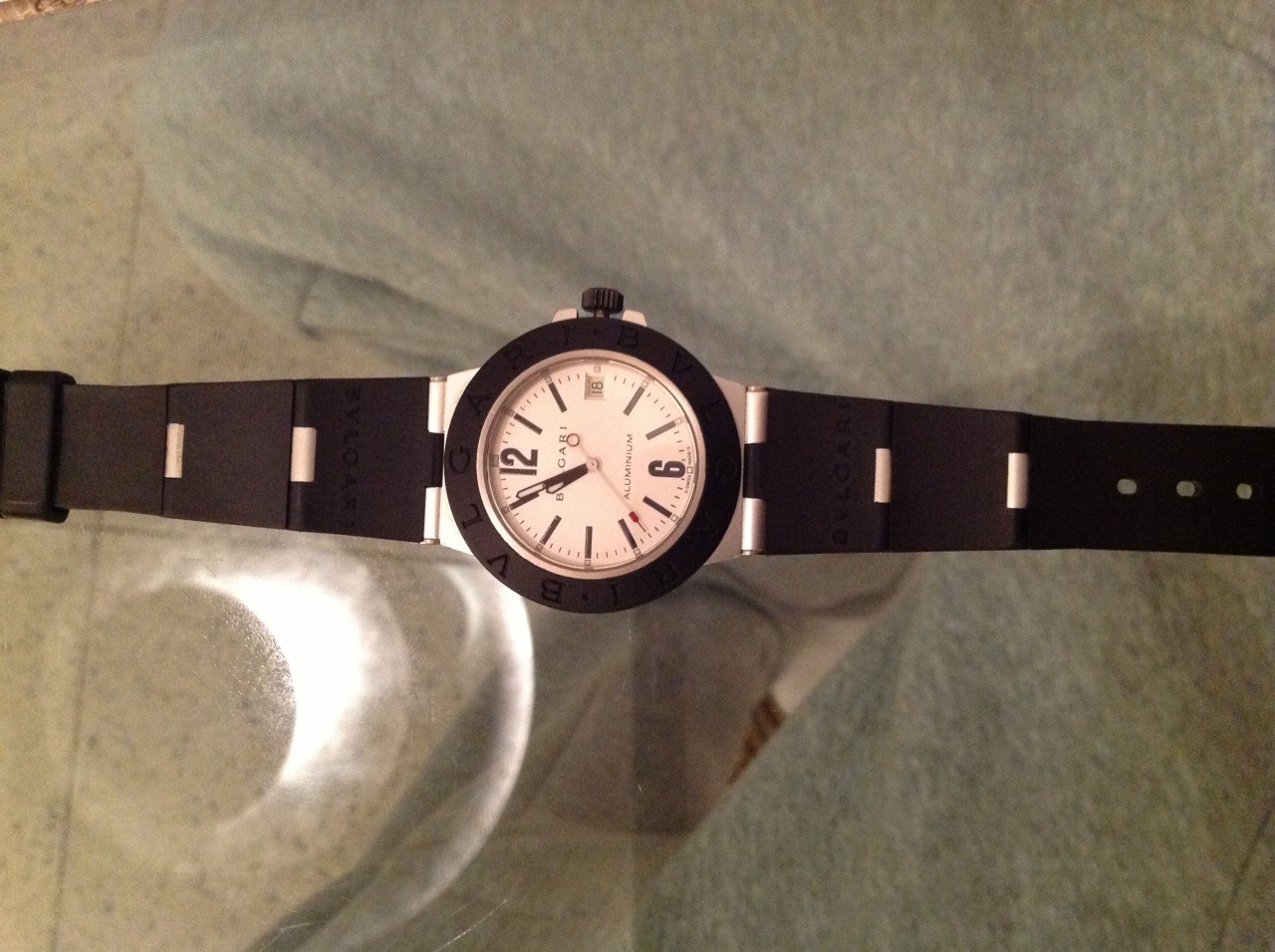

Вот поближе

а когда ЗГ закручивалась нормально, вид в открученном состоянии был таким же, или было видно резьбу?
Старый 18.12.2012, 23:28
Bumble Bumble вне форума
Регистрация: 18.12.2012
Адрес: Россия Москва
Сообщений: 9
Сказал(а) спасибо: 4
Таким же

значит резьба внутренняя, она износилась и нужно менять заводную головку и втулку с резьбой
варианта 2:
ремонтировать у официалов, ставить оригинальные запчасти, возможно, придется долго ждать (3-6 мес)
ремонтировать в неофициальной мастерской (Точный Ход, например), используя неоригинальные, подходящие по размеру и по стилю детали, думаю, будет дешевле
