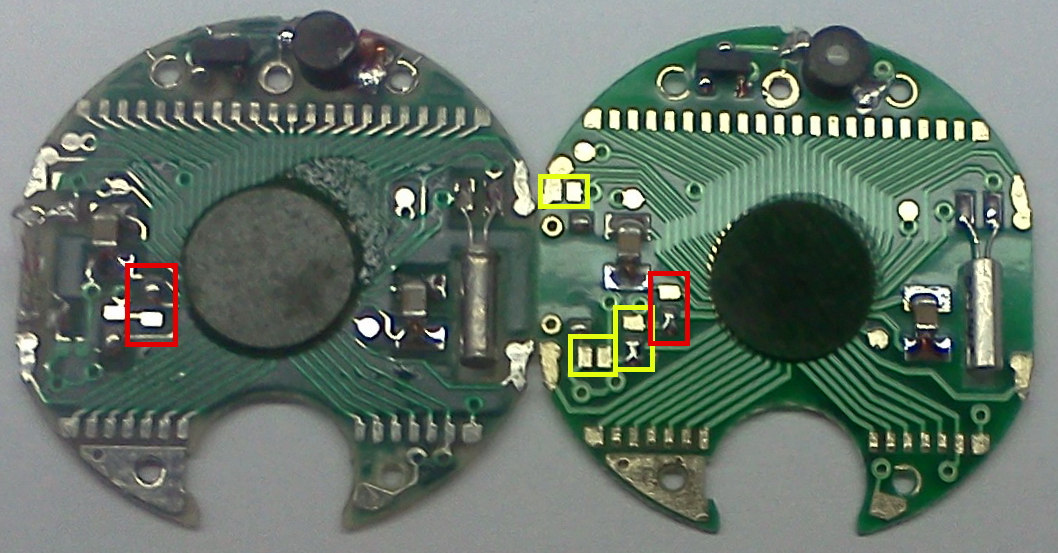

Как сделать ЧН-01 из ЧН-02
Я нашел его!
Слева - ЧН-01 начало 2000-х года выпуска. Справа - ЧН-02 купленые в 2008-м или 2009-м.
Красным выделена перемычка, тличающая два типа часов. Желтым выделены другие перемычки неизвестного предназначения. Буду эксперементировать. О результатах доложу.
Попробовал. Получилось!
Мои ЧН-01 успешно превратились в ЧН-02 и обратно!
ЧН-01:
ЧН-02
Таким образом, находим ЧН-02 в красивом корпусе, берем в руки паяльник (только не самоварный ) и - вуаля! ЧН-01!
Хотя, не совсем понятно, ЗАЧЕМ.
Ну, ЧН-54/ЧН-55 - понятно. Заказали китайцам один чип и делают из него две модели часов с разным функционалом просто перекидыванием перемычки.
Но зачем просто кастрировать часть функций ЧН-01 и продавать их как ЧН-02 ???? Т.е., завод-сборщик тратит те же деньги, покупатель платит те же деньги, а получает за них часы с принудительно отключенной частью функций???

Во-во. Тоже никогда не понимал этой логики.
А у меня самого перепаять даже времени сейчас не хватает...

Спасибо за информацию. У меня как раз есть ЧН-02 в корпусе от ЧН-01. Теперь попробую переделать их в ЧН-01.

А если поэксперементировать с перемычками, то, возможно получение 03 и 04 модели?

Вот так я по началу думал на счет ЧН02. Но учитывая одинаковую стоимость - это не прокатывает. Может кто выложит фото платы ЧН03. Уж очень охота 4 будильниками потешиться. Ради этого и раскурочил ЧН01

Можно поэкспериметировать с перемычками, выделенными желтым в первом посте.
