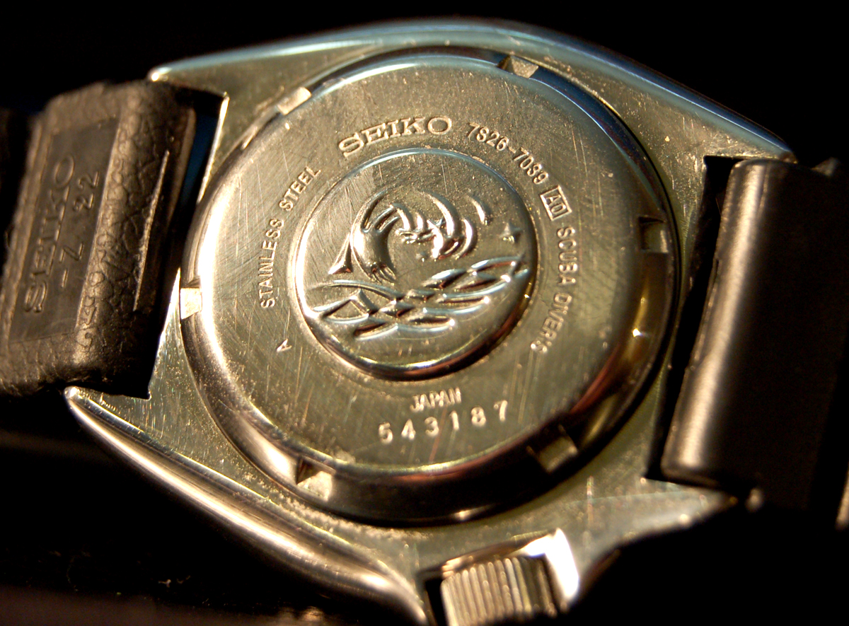

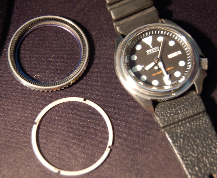

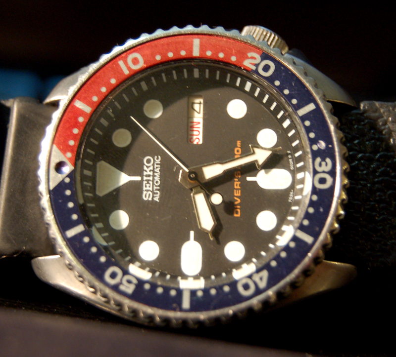

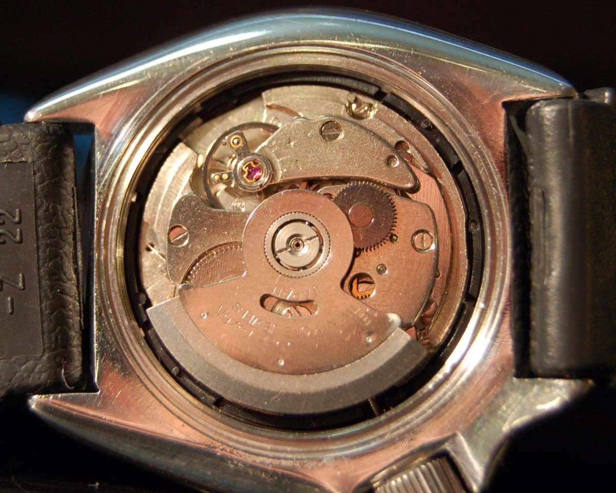

Друзья, давайте еще раз ВНИМАТЕЛЬНО посмотрим мой новый дайвер
Смущает что:
1) нечеткие надписи на роторе подзавода
2) противоударная система НЕ такая как ставят на 7S26 а от более старого поколения
3) расположение надписей на крышке, в частности [А0] и JAPAN прямо над номером, все в точности как на подделках
4) номер 7039 упоминается только на подделках, на официальных источниках я не встречал, а красно-синий безель называется 7S29
5) кликспринг на безеле ПЛАСТИКОВЫЙ, собственно такого я так понял, не бывает, равно как и пластиковый храповик на самом безеле.
Ну и часы отлично идут за исключением положения циферблатом вниз - мгновенно останавливаются пока не перевернешь обратно

механизм - китай

Сообщение от Dima343 Посмотреть сообщение
механизм - китай
Здесь похожий??? Покрайней мере в части системы противоударности... но вродеп не рассматриваецо как кетай
IMHO
Старый 05.11.2012, 00:55
Аватар для Dima343
Dima343 Dima343 вне форума
Регистрация: 29.03.2012
Адрес: Украина, Киев
Сообщений: 11,449
Сказал(а) спасибо: 2,490
Поблагодарили 16,061 раз(а) в 5,852 сообщениях
Сообщение от Bus Посмотреть сообщение
на регуляторы посмотрите, на винты, на баланс, на обработку деталей (на китайском механизме грани "завалены")
эти механизмы похожи только отдаленно
Похоже в этом обзоре подделок всетаки есть Ваш мех
увидел только поддельные мехи Ориента
кстати, ручной завод у механизма есть? на китайских бывает

но кольцо даты вроде пластиковое, + на двух языках.
