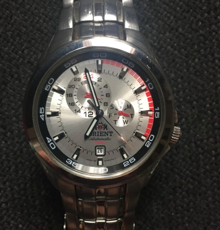

Всем, привет!
Уже лет так 11 ношу механические часы Orient (модель orient et0b-c0-ca). Я всегда был в движении и никогда не заморачивался о заводе часов, просто надевал их и они благодаря автоматическому подзаводу сами заводились. Сейчас, во времена удаленной работы, понятное дело, движения столько нет и по большей части они лежат. Время от времени беру их и просто вращаю в руке чтобы подзавести дабы они не остановились, т.к. вечером всегда их ношу.
Максимальный запас хода у них 40 часов и нет возможности завести их заводной головкой, только автоподзавод.
Вопрос: Сколько нужно их подзаводить таким образом, сколько достаточно будет вращений, чтобы хватило на большой отрезок времени, на сутки хотя бы? А то из-за боязни что они остановятся я чуть ли не каждый час вращаю их, не долго по времени конечно, но все же.
