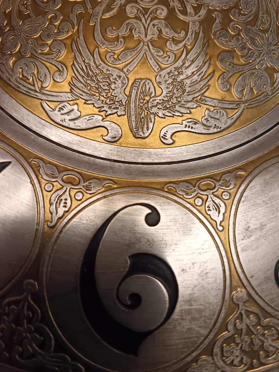

Помогите распознать напольные часы.

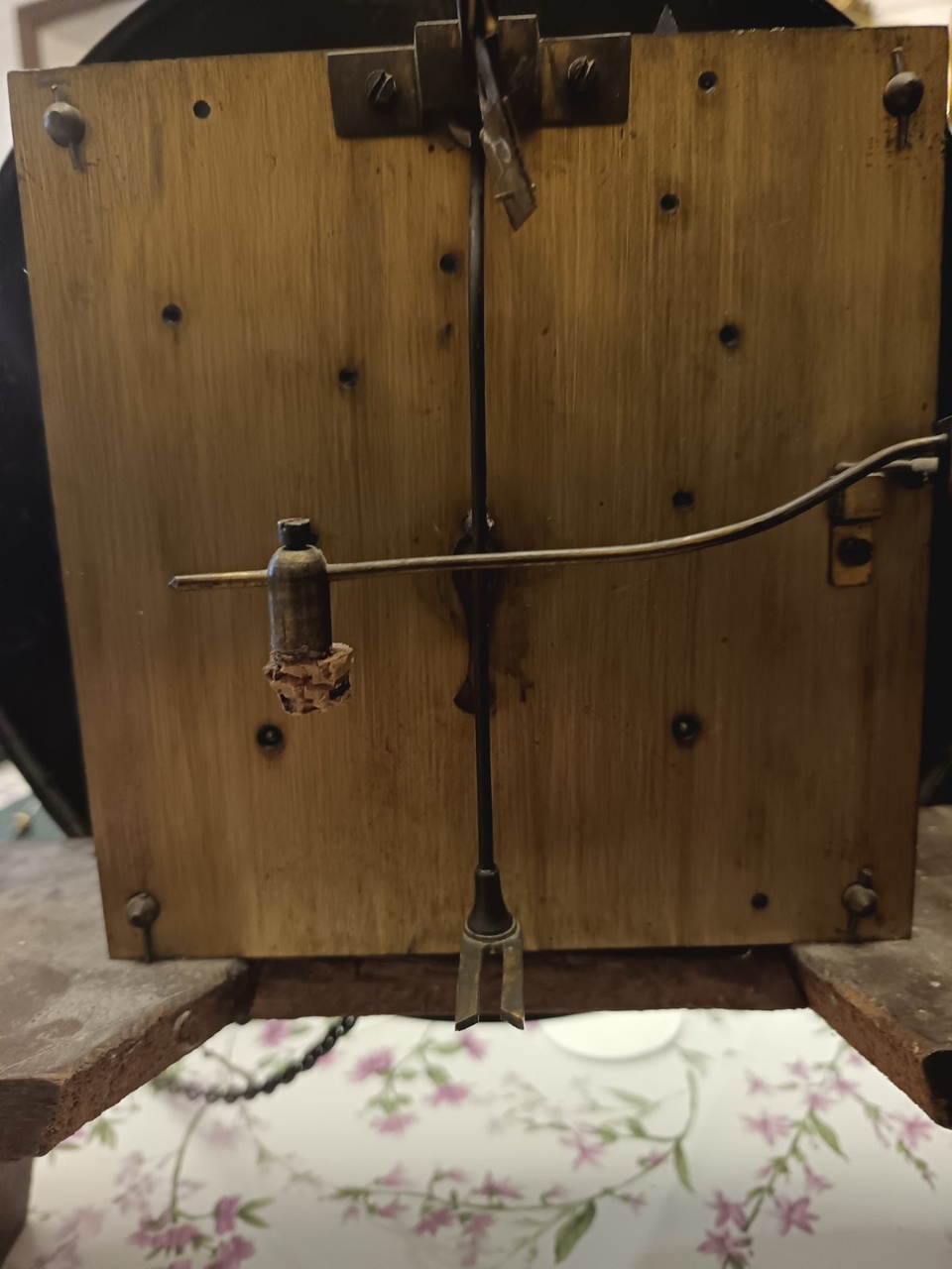

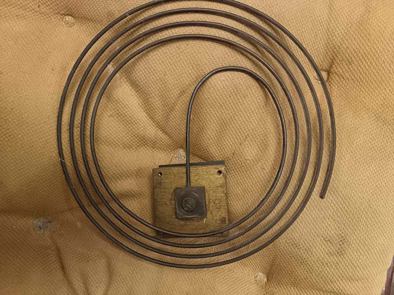

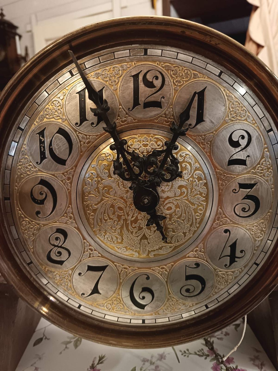

Добрый день. Помогите определить что это за механизм и сколько ему лет. Спасибо.
ID:	3913466   Нажмите на изображение для увеличения
ID:	3913467   Нажмите на изображение для увеличения
Эти 2 пользователей сказали Спасибо! Tatiana99 за это сообщение:
NickFMS (26.11.2025), Oled (26.11.2025)

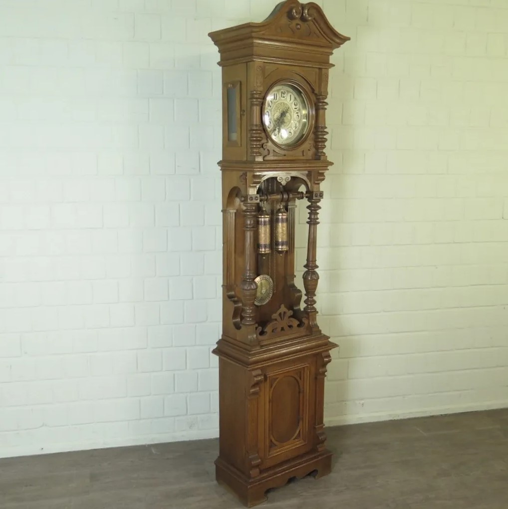

Сообщение от Tatiana99 Посмотреть сообщение
Татьяна здравствуйте, добро пожаловать на форум!
Это немецкий механизм от напольных часов, возраст около 130 лет, т.е. выпущен он был где-то в 1890-е годы. Цевочные трибы говорят за то, что произвел этот механизм один из шварцвальдских производителей, но кто конкретно, увы, не подскажу сразу. Есть ли какие-то обозначения, номера сзади на механизме, сможете сфотографировать?
Ну а вот так, должно быть, могли выглядеть часы изначально:
Название: Screenshot 2025-11-26 171428.jpg
ID:	3913535   Нажмите на изображение для увеличения
Музей "Русские часы"
https://vk.com/russianclocks
Эти 2 пользователей сказали Спасибо! Oled за это сообщение:
koshky (26.11.2025), NickFMS (26.11.2025)

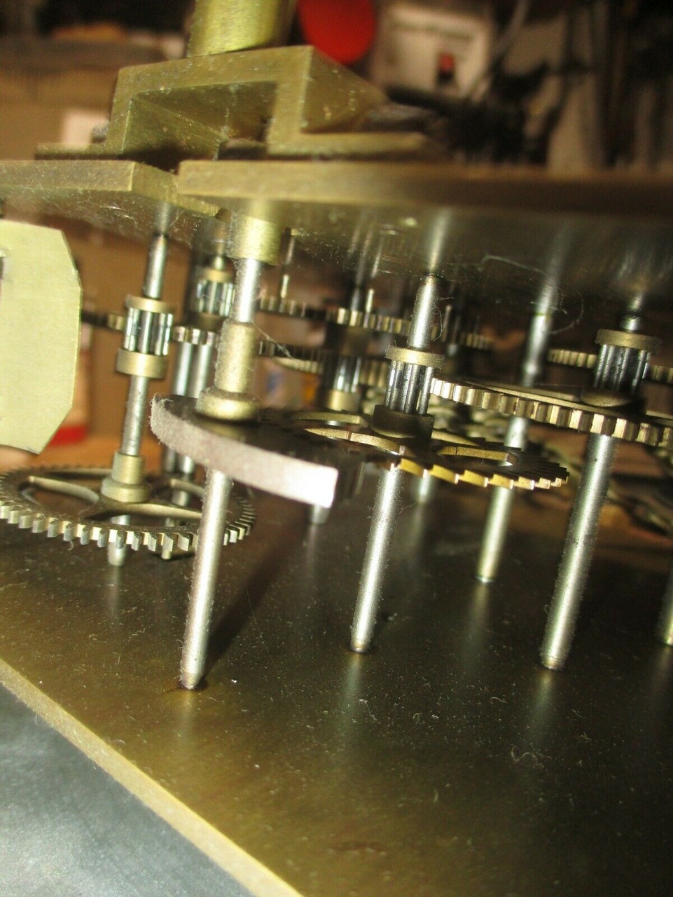

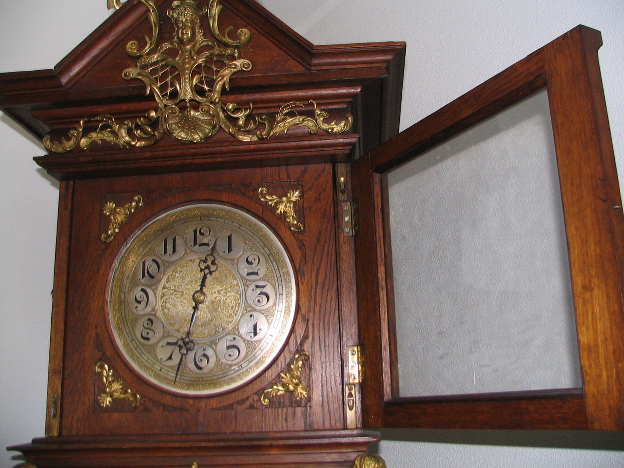

Это может быть LFS. Такие циферблаты у них были. И скобы французские. И цевочные трибы. Вот, к примеру, что-то похожее.
ID:	3913538 Нажмите на изображение для увеличения
Название: 177 up case open door.jpg
Ещё:
ID:	3913540 Нажмите на изображение для увеличения
Название: 203 mov up.jpg
ещё:
ID:	3913543 Нажмите на изображение для увеличения
Название: 589 mov up.jpg
ID:	3913544 Нажмите на изображение для увеличения
Название: 589 chains pulleys.jpg
ID:	3913545 Нажмите на изображение для увеличения
Название: 589 chains pulleys-uni-156637-1076307819.jpg
на этих цепи через блочки заправлены - надо же, раньше не обращал внимание
Николай (Feather)
Эти 4 пользователей сказали Спасибо! NickFMS за это сообщение:
koshky (26.11.2025), Oled (26.11.2025), Tatiana99 (26.11.2025), Vasiliy K (28.11.2025)

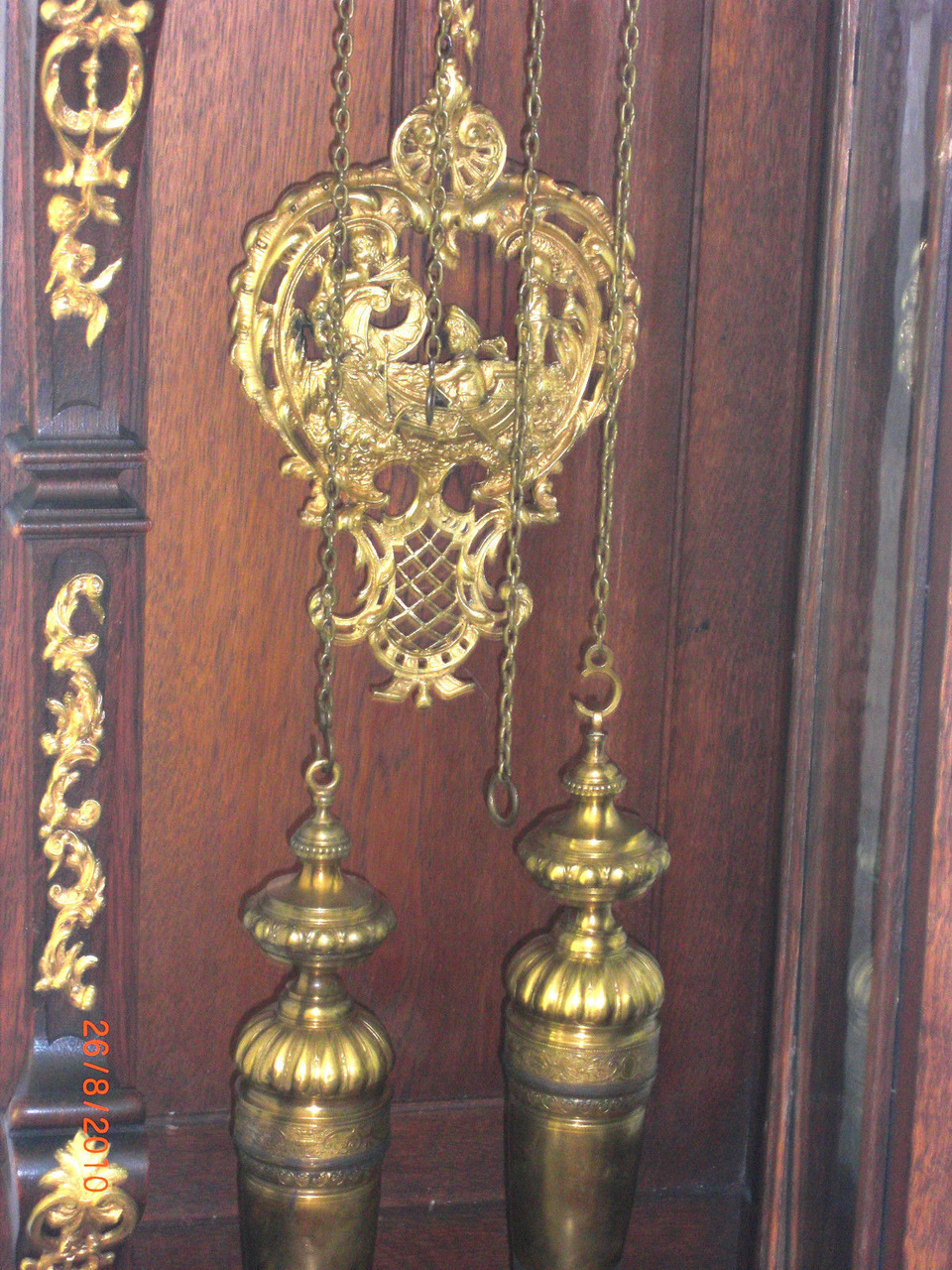

Большое спасибо. К сожалению никаких обозначений и номеров на механизме нет. Но очень красивый маятник и гири. Может это поможет точнее определить?
Этот пользователь сказал Спасибо! Tatiana99 за это сообщение:
Oled (26.11.2025)

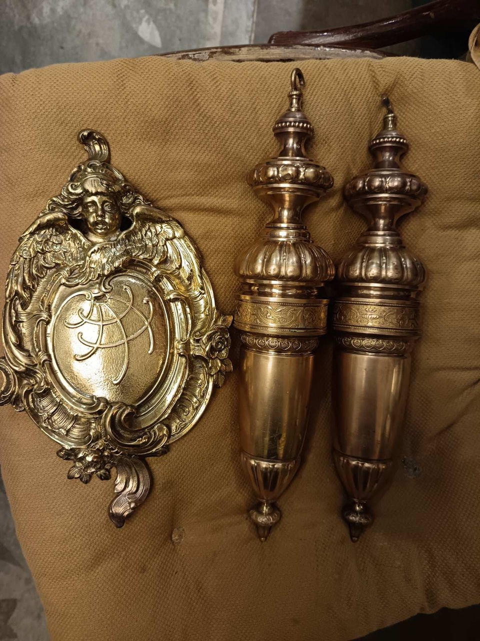

Гири есть весьма похожие на двух приведенных выше экземплярах. А маятник попробую завтра поискать в базе LFS.
Название: 589 weights.jpg
ID:	3913549 Нажмите на изображение для увеличения
Название: 177 weights.jpg
Николай (Feather)
Эти 2 пользователей сказали Спасибо! NickFMS за это сообщение:
koshky (26.11.2025), Tatiana99 (26.11.2025)
Старый 26.11.2025, 17:58
Tatiana99 Tatiana99 вне форума
Регистрация: 20.11.2025
Адрес: Минск, Республика Беларусь
Сообщений: 4
Сказал(а) спасибо: 2

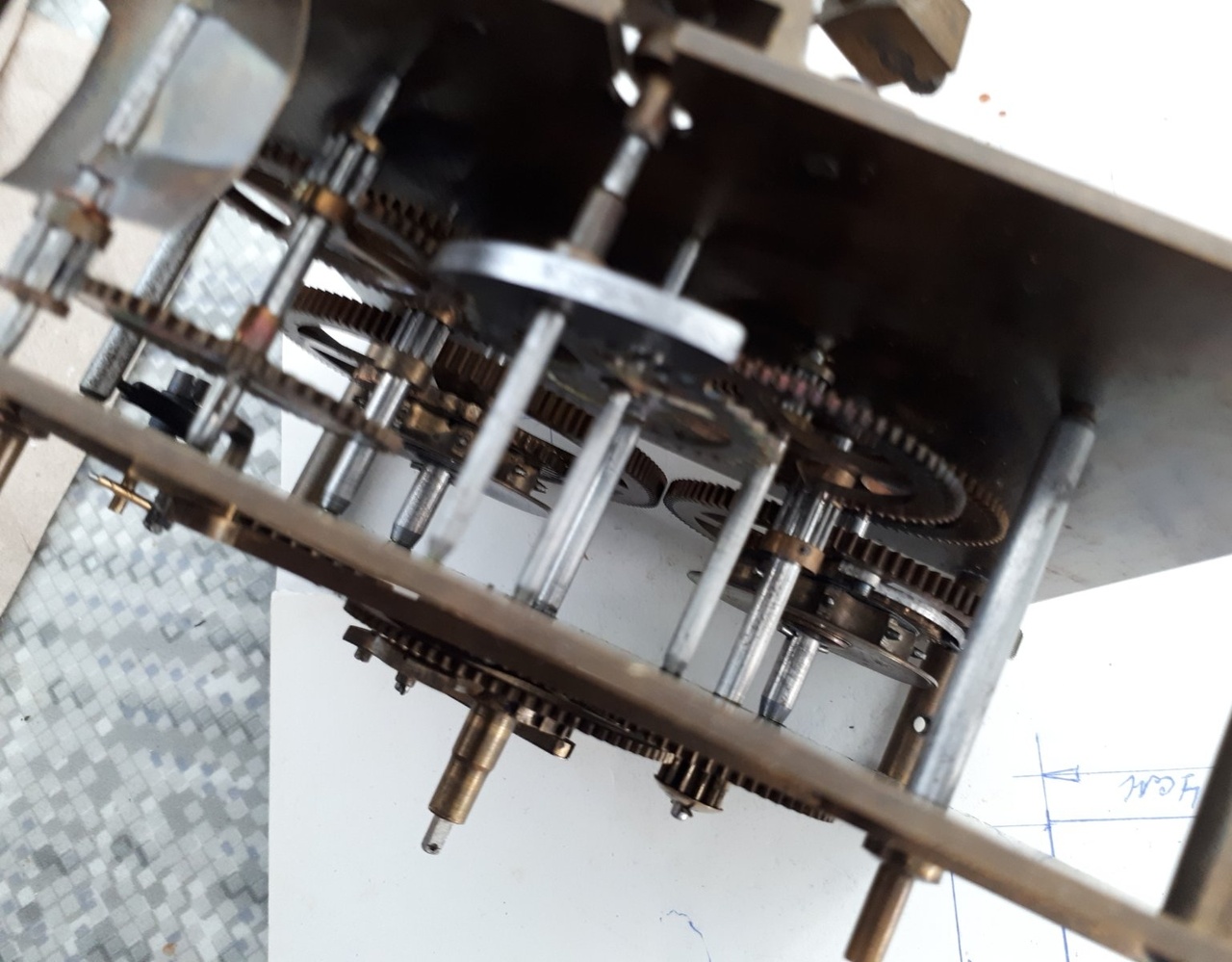

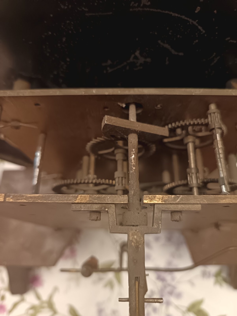

Вот это еще
ID:	3913555   Нажмите на изображение для увеличения
Маятник у нас засветился вот тут:
http://forum.watch.ru/showpost.php?p...0&postcount=19
Может автор поста уважаемый arhistratig помнит, где он его нашел?
Николай (Feather)
koshky (27.11.2025), Oled (27.11.2025)
