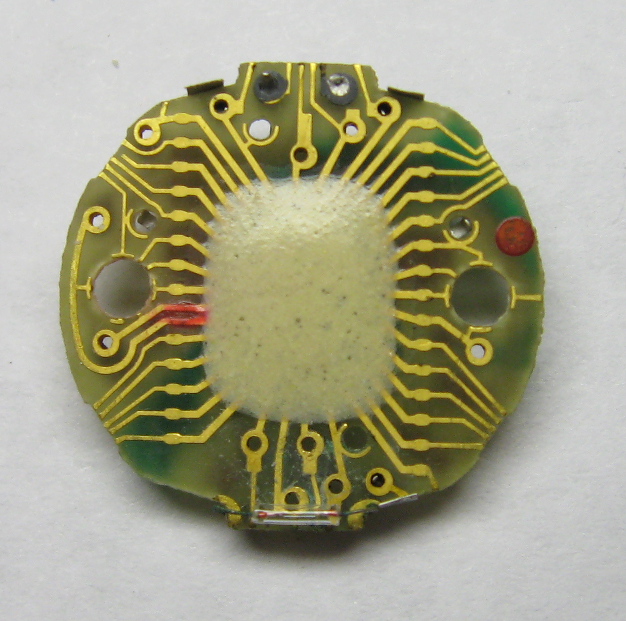

А вот все-таки, на втором фото, по "углам" к кнопкам как-бы по 4-5 дорожек подходят, они как задействованы?

Фото платы.

Тогда можно любой от 0.01 мкФ и выше, лишь бы подошел по размеру. Дорожки по углам не задействованы - это просто дорожки под индикатор не обрезаны за площадками.

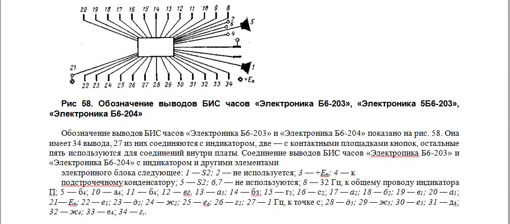

Аватар для MrBerelex
MrBerelex MrBerelex вне форума
Регистрация: 15.07.2012
Адрес: Украина
Сообщений: 330
Сказал(а) спасибо: 121
Поблагодарили 198 раз(а) в 112 сообщениях
Сообщение от bjiag0 Посмотреть сообщение
Может, поможет...
