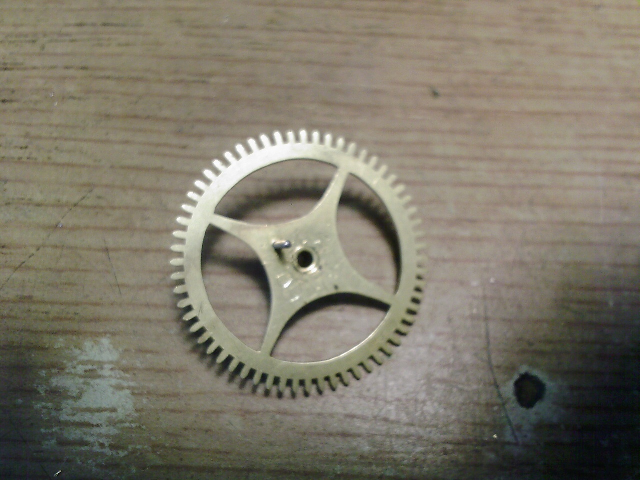

Знакомый Мастер ломает голову в данный момент над таким вопросом:
"..почему в старинных 200-летних настенных часах (фото 1) день недели перескакивает не в одно и то же время"?
Разобрав механизм (фото 2), он установил причину этого -
- на календарном колесе (фото 3 ) количество зубьев - 60,
а на передаточном - 31 (фото 4), а не 30 !?
Была ли это ошибка тогдашних Мастеров?
Стоит ли её исправлять, т.е. изготовить шестерню с 30-ю зубьями или оставить все как есть, т.е. ОРИГИНАЛЬНУЮ ошибку?
Или это не ошибка?
Быть может таким образом, если это ошибка, стоимость этих часов взлетит когда-нибудь до небес, хотя она и сегодня не маленькая...???
