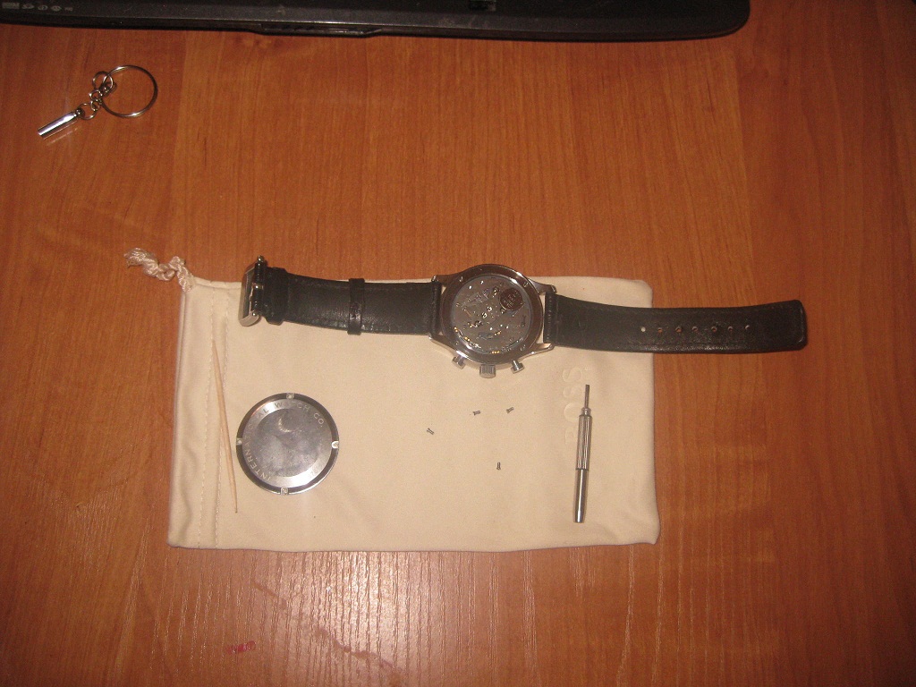

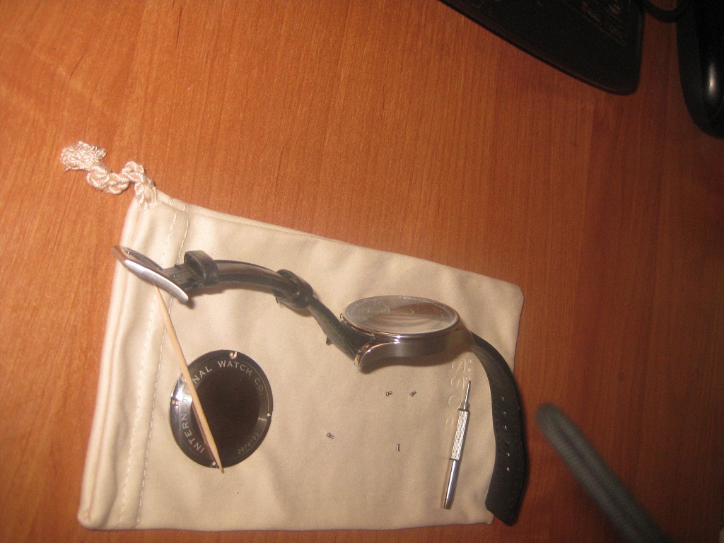

в оригинале эта голова винтами должна откручиваться, здесь нету. смотрю с боку такое ощущение что корпус литой очень ровно сидит нет ни одной щелки, хотя не должен быть.
ID:	167329   Нажмите на изображение для увеличения
ID:	167330   Нажмите на изображение для увеличения
