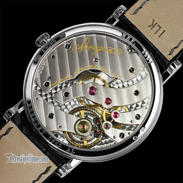

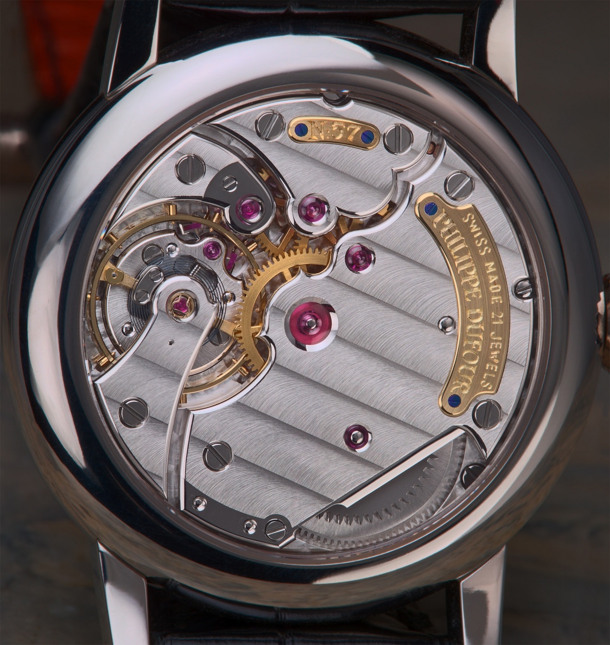

просто разные компоновки механизмов
иногда заводные и барабанное колеса размещают сверху моста, как в Юнитасе, и делают несколько мостов (барабанный, ангренажный, и т.д.)
иногда - под мостом, как здесь
если при этом еще делают и трехчетвертную платину, механизм получается еще более "закрытым"
