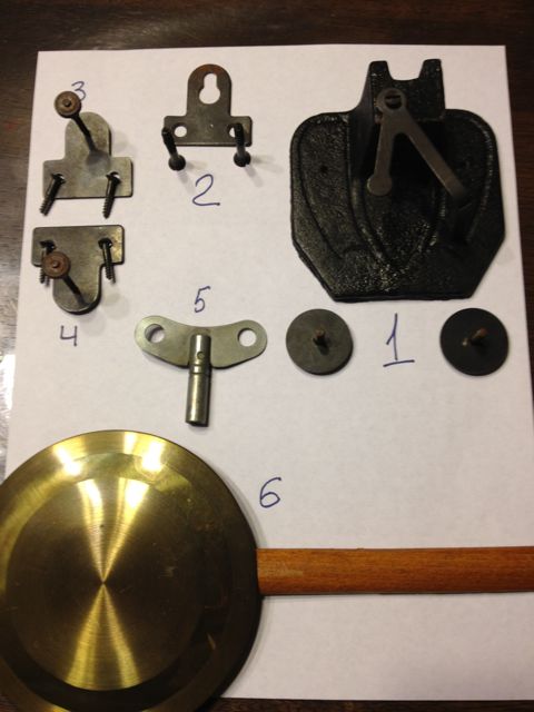

скажите большое "спасибо" брату жены за оказанную услугу
чугунная штуковина с прикрученной к ней Л-образной пипочкой - это все, что осталось от гонга (часы с боем, наверное), звуковые стержни из этой чугунной чушки выломались, а L-образная пимпочка - рычажок для блокирования молоточков

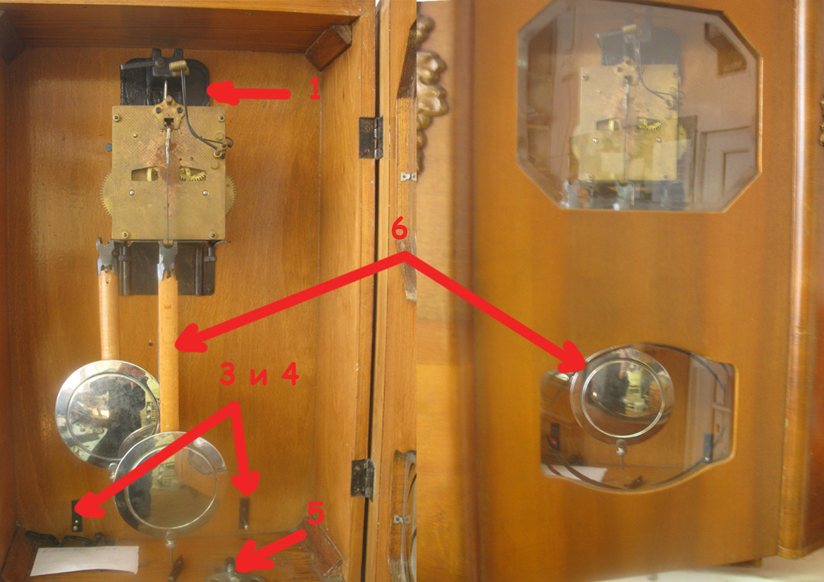

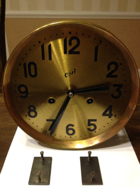

Добавил фотки
Прикрепил фотки всего, что пришло...
На первом фото часы - понятно, две пластинки с отверстиями для винтов, похоже, крепеж...
На втором фото - остальные части (я их пронумеровал, для удобства).
1. Чугунная штуковина - похоже, куда-то прикручивается, но куда, без понятия.
2. Ушко, наверное для того чтобы на стенку повесить.
3. Тоже ушко, но с винтиком. Опять таки, не знаю зачем и куда..
4. Тоже самое, что и 3.
5. Ключ для завода
6. Маятник
Спасибо, Павел.

Вот такой у вас должен быть корпус (я подписал, что откуда)

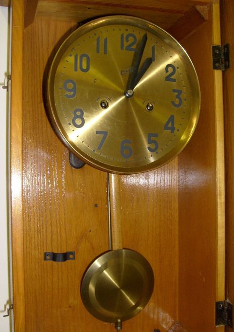

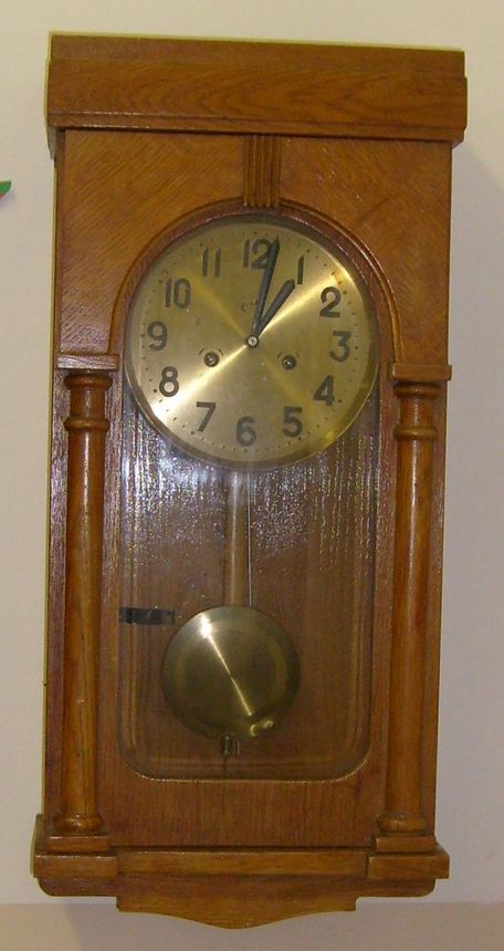

Все же думаю часы были такими, такие циферы видел только на них , 54 -57 годы,
а корпус то у них был шпон дуба, а местами и массив...

Передняя панель..
Всем громное спасибо за фотки...
Теперь понятно, что это за ушки с винтиками: для изменения положения часов по отношению к вертикали... Спасибо.
С гонгом в принципе понятно, но не все: похоже, не хватает молоточков, и звуковых стержней... Не совсем ясно, куда крепятся стержни на этой чугунной чушке.
Прилагаю снимок моей передней панели, она немного отличается.
Не могли бы Вы измерить расстояние между крепежными отверстиями часового механизма и гонга (я так полагаю что и механизм, и гонг расположены на одной вертикальной оси)...
они выломались, их 3 штуки, впрессованные латунные втулки с обломками стержней видны сверху чугунного блока
абы как что-нибудь вставить вместо стержней или припаять не выйдет - звучать не будет
