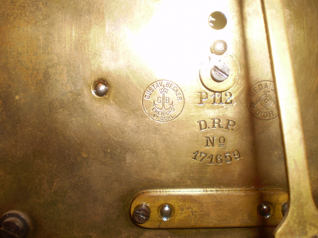

Здравствуйте.Подскажите пожалуйста во-сколько оцениваются часы,марки "Gustav Becker " конца 19 начала 20в.в..?Просто уже нет сил и нервов спокойно общаться с этими спекулянтами.Они назначают за эти исправные,раритетные (да и далеко не в самом плохом состоянии) часы сумму (5.000-10.000 руб.),что просто хочется...да ничего не хочется,кроме как послать на....В общем надеюсь на вашу помощь.Заранее благодарен.Александр.

Александр, Ваш экземпляр однозначно 20 века. Патент на "geräuschloses schlagwerk mit rechen und staffel", номер которого проставлен на плате, относится к 1904 году. К сожалению, в кадр не попал серийный номер. Из моего небольшого опыта я предполагаю, что выпущены они скорее в 1910х годах.
К сожалению, я не вижу - сколько молотков боя. "Harfen gong" предполагает установку до 4х струн.
Стоимость таких одногонговых часов в рабочем состоянии и с хорошим футляром - порядка 50 тыр.
Если Вы хотите узнать стоимость точнее, то задайте свой вопрос, дополнив недостающими фото, в этом топике: http://forum.watch.ru/showthread.php?t=46031
