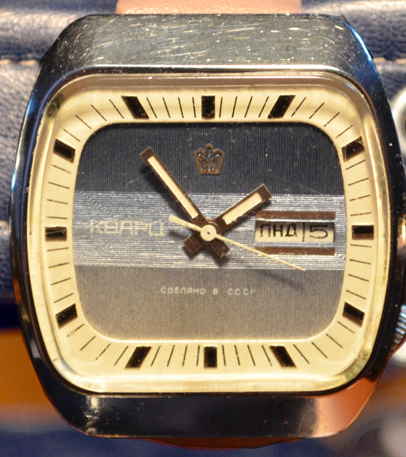

Уважаемые коллеги, добрый день!
Хочу спросить у Вас совета по следующему вопросу:
Разбираясь в старых вещах нашел данные часы. Очень уж они мне приглянулись; Дизайн не совсем обычный, но не выходи за рамки классики, и у циферблата цвет очень приятный......
Вопрос собственно в следующем: подскажите пожалуйста точную модель часов,так как в каталогах и поисковиках найти её не могу. Также интересует из чего сделан корпус (хочу полирнуть, но пока побаиваюсь - чтобы не испортить), и какие вообще были варианты данной модели (сталкивался с бордовым циферблатом, золочёным покрытием и т.д.).
Заранее благодарен за ответы.
P.S. Если у кого-то есть схожие модели на продажу, буду очень признателен, если проинформируйте.

Откройте заднюю крышку,увидите название
механизма,предполагаю,что это-2450.
Затем, при помощи поисковика,посмотрите близкородственные модели.

полировать нельзя . покрытие хром . часы действительно не плохие

Это ранний полет 3050, конец 70-х годов.
Из возможных типичных проблем - жутко спешат (решается заменой кварца) или не тянет двигатель (решается заменой двигателя на исправный)

Всем спасибо за ответы. Информация действительно полезная. У меня пока не спешат и не отстают (время использования - неделя / полторы). Может быть дело в том, что их практически некогда не использовали? На это указывает советская батарейка, извлечённая при замене. Ну, да поживём - увидим!
Единственная проблема - найти их. Обыскал практически все знакомые поисковики и барахолки. Нашёл только одни, да и те в весьма потрёпанном состоянии...... И где-то на Алтае! Хотя, они с золотым покрытием......

ПОЛЁТ 3050
Да ,действительно ПОЛЁТ 3050,
вот нашёл похожие на МОЛОТКЕ.
Вам повезло,часы с такого типа двигателем,
обычно попадаются нерабочие.
http://molotok.ru/chasy-polet-kvarc-i2735371288.html
