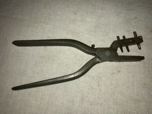

Сообщение от VIvat236 Посмотреть сообщение
Советую посмотреть в инете, что такое пуансон для закручивания пружины
Часовой пуансон и потанс это The staking tool, отдельно пуансон это punch.
Приспособление для закручивания пружины - mainspring winder.
Английское название инструментов идентично французскому.
А mainspring punch это прокуска пружин
Учите блин матчасть
