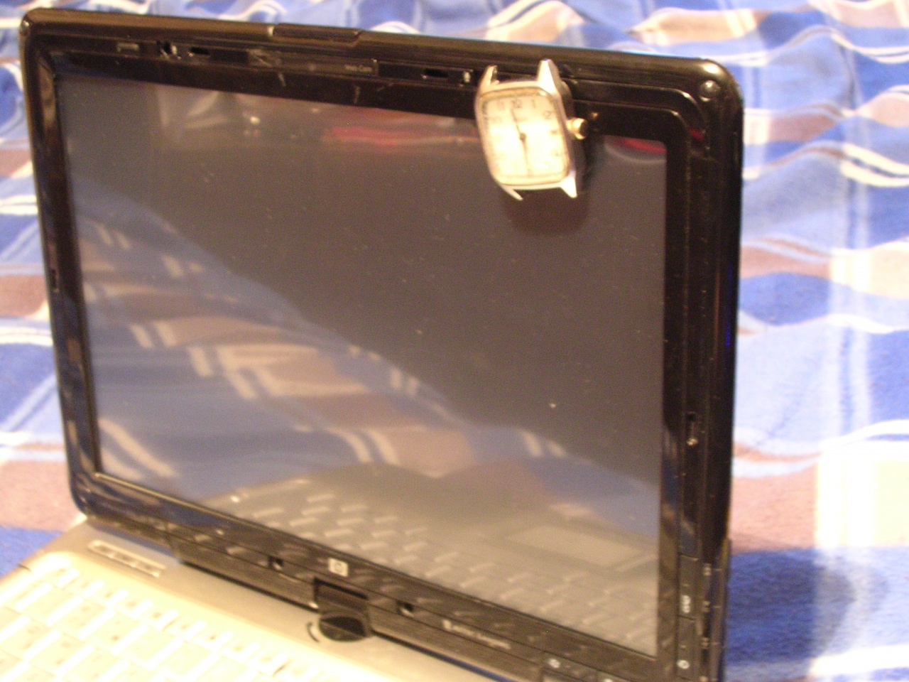

Только вчера разбирал свой ноут HP и могу сказать следующее:
В крышке ноута по верхней части экрана -- внутри сидят очень сильные магниты.
Для того , что б кроме защелок , крышка еще и "прилипала" .
Магнит такой силы , что если его прилипить на холодильник --- потом пальцами оторвать трудновато -- приходится двигать к краю (как пример -- я так не делал , он у меня выскочил и прилипился к металической части стола.)
Вот и все наши проблемы........
Думаю магниты сидят не во всех ноутах -- допустим в недорогих Роверах их не встречал.
ЗЫ Только , что элементарно прилипились к крышке старые Ракета и спокойно висят на пластике под углом 90 градусов
