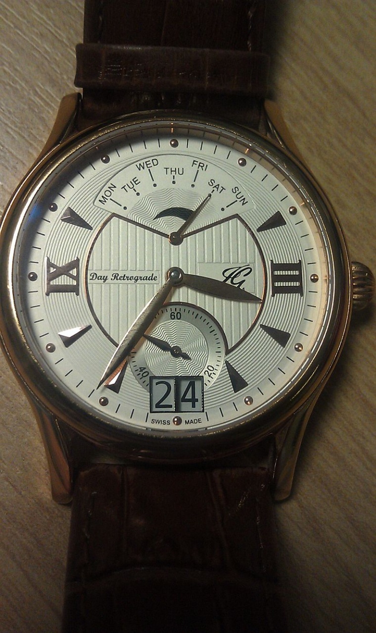

Есть часы Ingraham (Grovana). Батарея села и я их не носил довольно-таки долго пока не поменял батарею. Когда сменил дату на часах, то день недели тоже поменялся и показывает неверный день. У ушка только два положения: смена даты и времени. Кто знает как изменить день недели? Или может где найти инструкцию к часам ? Спасибо

Обычно два варианта:
1. дата переводится в одну сторону, день недели в другую (в первом положении, переводной головкой).
2. день недели переводится только кручением стрелок вперед (это наиболее частый вариант)
Если подскажите какой механизм в часах, то возможно будет точней.

Спасибо за ответ. Я не знаю какой механизм у них.
Прикладываю фото часов на случай, если можно определить по задней крышке ?

Мне кажется, что у вас механизм Ronda 7004.N
http://www.ronda.ch/en/our-quartz-mo...Product/7004n/
У них день недели переводится похоже что стрелками:
http://www.ronda.ch/fileadmin/user_u...2.B-7004.P.pdf

как раз то что искал! спасибо
